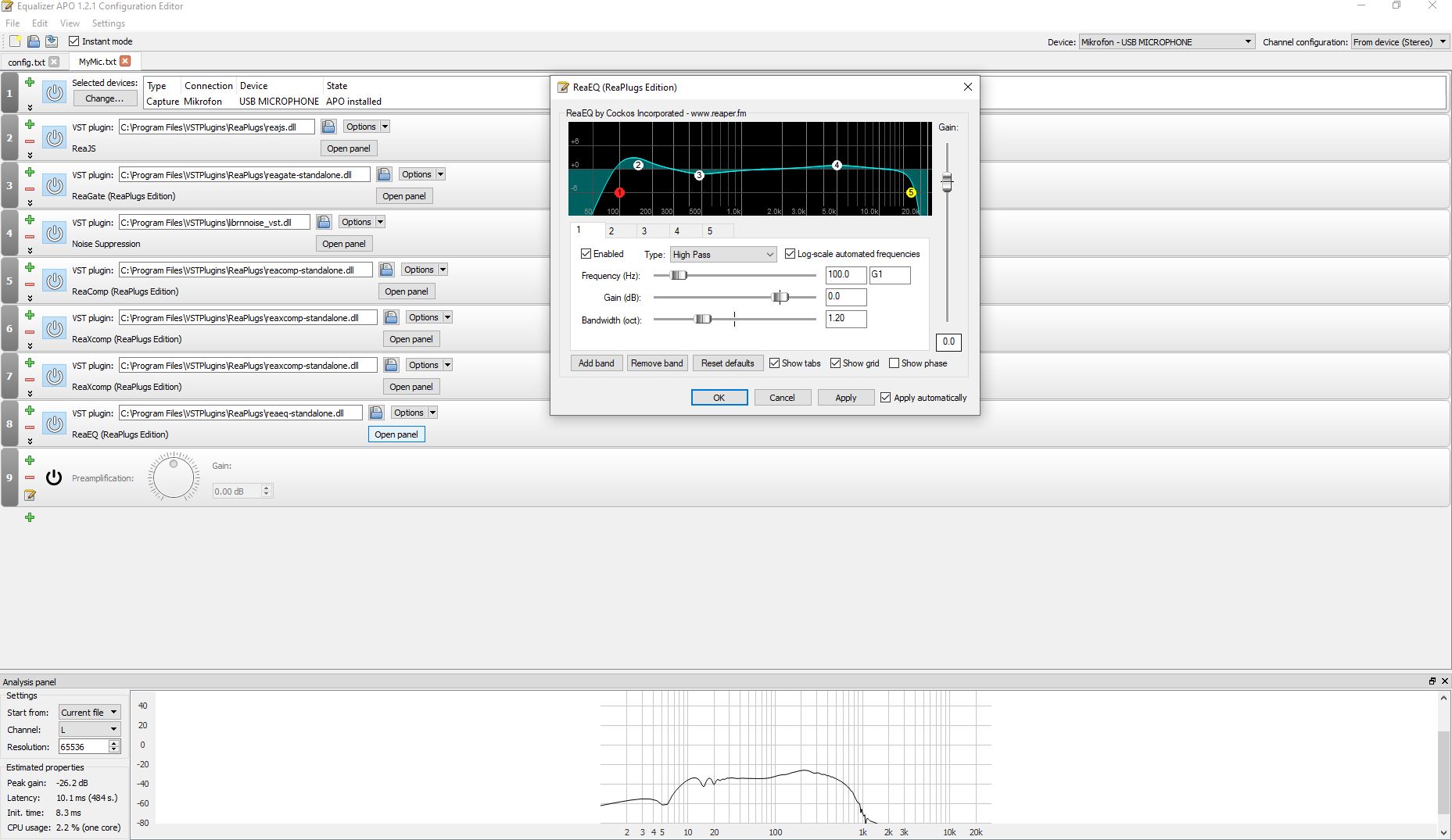

Gate und compressor von voicemeeter Banana sind eher so Mittel.
Viel zielführender und besser ist es da Mithilfe von pedalboard2 vst plugins in die Kette aufzunehmen.
Pedalboard: http://www.niallmoody.com/apps/pedalboard2
VST plugins: https://www.reaper.fm/reaplugs/
Als erstes fügst du reafir hinzu und wählst als Mode subtract aus, dann aktivierst du "Automatically build Noise Profile" aus. Damit Filter reafir automatisch Hintergrundgeräusche wie Lüfter etc raus.
Dann reagate, und das gate so einstellen, dass es nur öffnet wenn du tatsächlich sprichst und es direkt danach wieder schließt.
Mit reaeq kannst du dann noch nen lowpassfilter einfügen der alle Frequenzen unter 100hz cutten, das ist eh fast nur raumhall und für die Stimme kaum relevant.

Hier mal mein Mic Setup mit dem ich eigentlich relativ zufrieden bin. Kannst du ja mal als Orientierung ins Auge fassen. Habe auch nur ein 50€ Thomann SC420 USB.
Vielen Dank, das hat mir schon viel weiter geholfen. Es klingt um Welten besser.
Hab ReaPlugs von Reaper installiert und die VST Plugins so eingefügt wie auf dem Bild. Die Einstellungen für die band 2-5 habe ich von der grafik in ungefär übernommen.
Nun habe ich lediglich eine kleine anpassung wobei du/ihr mir vielleicht helfen könntest/könntet.
Die SZ-Laute sind noch sehr scharf und vorallem knallt bei mir der pegel rein wenn ich spreche, es ist also zum ende hin nun echt gut, sodass der Pegel nicht immer 2 sekunden restrauschen aufnimmt, jedoch wird der Pegel erst ab einer bestimmten lautstärke getriggert, (was ok so ist) wenn er dann getriggert wird ist der eingangston sehr hart, die aufnahme beginnt also mit einem harten "hereinplatzen". Kann man das noch weicher stellen ohne die aufnahmesensibilität so runtersetzten zu müssen, dass wieder jeglicher kleinkram aufgenommen wird?
EDIT: Den harten Anfang habe ich lokalisiert, das lag am zu hohen Gate vom Voicemeter, denke der gate vom VST reicht
