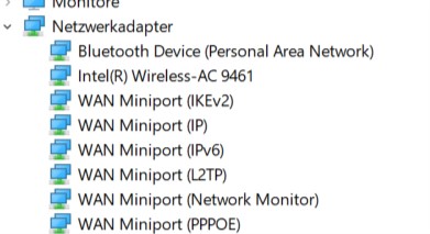

@Kleiner69 - wenn du da auf der Seite auf "ses all downloads" klickst kommen 3 verschiedene Wlan Driver zur Auswahl...
Unter Geraetemanager steht Intel, also sollte es Intel sein...

@Kleiner69 Intel, siehe Bild im oberen Post... Habe also das richtige genommen von der Intel Seite und gleich nach Windows Instalation erfolgreich instaliert und alles wurde erkannt... Jetzt geht Wlan ca. 45 Minuten ohne Unterbrechungen... Ist schon mal ein Rekord :)
