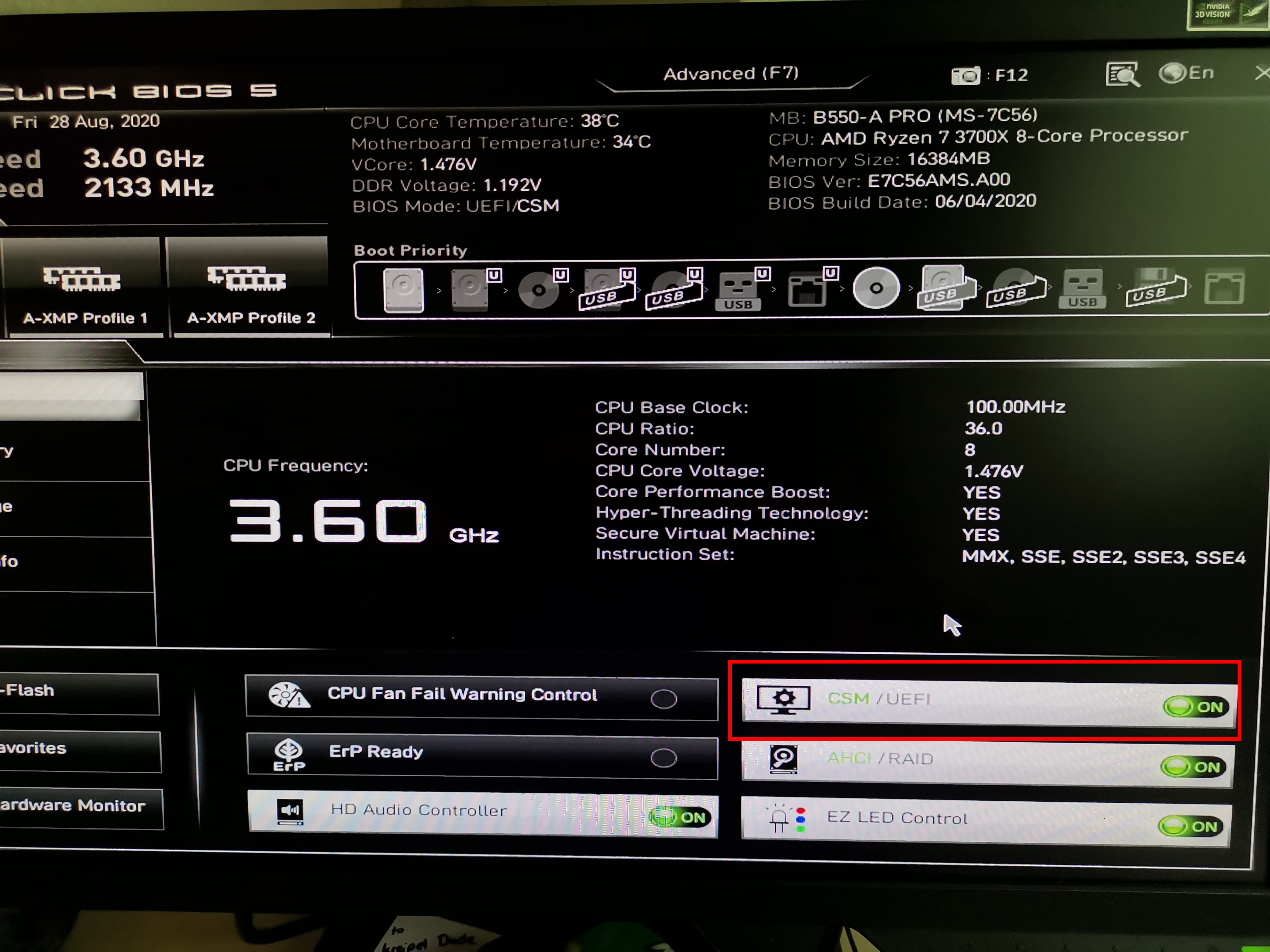

ich habe mir ein kleines PC Upgrade gegönnt, wobei es hauptsächlich um den Tausch des Mainboards und des Prozessors ging.
Alt: ASUS P67P8 EVO mit i7 3770
Neu: MSI B550-A Pro mit Ryzen 7 3700x
Anfangs hat mich der PC immer sofort ins Bios geworfen, ohne Windows zu starten. Dann habe ich mal von UEFI umgestellt auf CSM und wie von geisterhand fuhr der PC hoch. Ich lese aber oft dass UEFI die Zukunft sei und habe gerenell nicht die große Ahnung von dieses Systemen.
Daher meine Frage: Habe ich diese Einstellung richtig vorgenommen oder muss ich noch ändern?
Vielen Dank!
LG Tobi

Wenn Windows ursprünglich im Legacy Modus installiert wurde, musst du das im BIOS des neuen Mainboards auch so einstellen, sonst bootet Windows nicht.
wolve666 schrieb:
Wie hast du das BIOS umgestellt??
Ich habe diesen Schalter umgelegt, siehe Foto.
Okay, ist es nun empfehlenswert auf den "alten" Stand umzustellen oder wieder auf UEFI zu stellen und Windows neu aufzusetzen?

wenn es dich nicht stört, lass es so. Wenn du UEFI Boot willst, musst du eh deine Partitionstabelle umstellen (von mbr auf gpt) und das sollte man mit einer Festplattenformatierung durchführen. Kannst es auch ohne Formatierung, aber das wäre nichts halbes und nichts ganzes.
Sagen wir mal so, wirkliche Nachteile hast du nicht wenn du alles einfach so lässt wie es jetzt eingestellt ist.
würd trotzdem platte formatieren empfehlen und dabei auch gleich uefi einstellen
aber wie du Lust und Zeit hast
Betrifft diese neue Formatierung nur die Platte mit Windows oder auch weitere verbaute Festplatten?
In dem Fall werde ich auf jeden Fall Windows neu installieren, der Gedanke einer sauberen Neuauflage gefällt mir einfach besser.
Dazu muss ich nur einmal wieder auf UEFI umstellen und anschließen wie gewohnt von Stick booten, platt machen usw. richtig?
Reaktionen: Sa.Lt
Sichere vorher wichtige Daten. Erstelle dir nen boot Stick mit Windows Media creation Tool, falls noch nicht geschehen. Klemme alle Festplatten außer der Systemfestplatte ab, Boote vom Stick und installiere Windows. Du brauchst nix selbst formatieren, einfach in der Auswahl des Setups Windows in den nicht zugewiesenen Bereich installieren. Test macht das Setup.
Anschließend Windows Update durchlaufen lassen, ggfs aktuelle Treiber installieren und die Festplatten wieder anklemmen.
ich wollte noch ergänzen, falls du dich ein wenig auskennst, kannst du auch das programm Rufus zum Erstellen des Boot-Sticks hernehmen u. vorher die Windows ISO downloaden. Mit dem Programm kannst du gleich die gewünschte UEFi installation wählen. ich bin mir nämlich nicht sicher, ob das tool von MS das automatisch macht oder ob man da auch zwischen UEFI oder MBR wählen kann.
ja, zur Sicherheit andere Platten entfernen (Kabel lösen)
dann uefi-only und vom Stick starten
du darfst auch nicht zwei „Laufwerke“ auf einer Festplatte haben
Daten sind alle auf der zweiten Platte. Habe witzigerweise gerade genau die von euch beschriebenen Schritte schon durchgeführt und die Installation ist bereits im Gang.
Vielen Dank für eure Antworten und die Infos. Ein schönes Wochenende!
