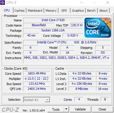

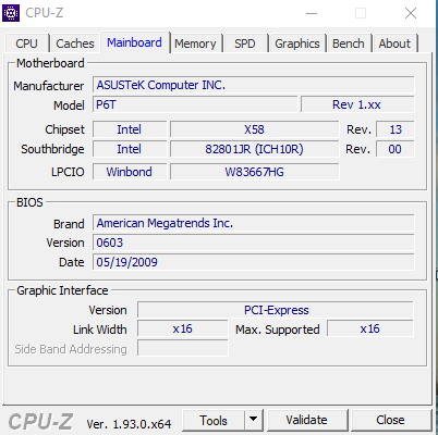

Hallo Leute!
Ich bin neu hier und kenne mich noch nicht wirklich im Forum aus, hoffe dieses Thema gibts nicht doppelt und dreifach jetzt.
Also seit einiger Zeit (ungefähr seit eineinhalb Monaten) bekomme ich bei jedem Game FPS drops, was vorher nicht der Fall war, habs mit vielem versucht (Computer "aufräumen", Energieoptionen Standart wiederhergestellt Treiber aktualisiert), außer mit Computer neu aufsetzen. Das war eben vorher nicht der Fall, sogar bei Risen 3 bekomme ich FPS drops.....
Ich weiß nun nicht mehr woran es liegen könnte aber ich habe eben die Vermutung das mein Mainboard langsam schlapp macht.
Vielleicht könnte mir da ja einer weiterhelfen, hier ein paar Screens was ich so in meinem PC verbaut habe.
Und beim Mainboard - Kauf, was ist am wichtigsten? Gibts da verschiedene Größen? Hmmm...
Vielen Dank im Vorraus!

Pure spekulation. Wenn pech hast gibst 200€ für ein neues Mainboard aus und hast genau das gleiche Problem immernoch.
Außerdem ist das noch ein "alter" 1366 Sockel. Da ist die Auswahl inzwischen etwas begrenzt.
Dann würde ich es erstmal damit versuchen.
FPS-Drops wegen eines defekten Mainboards sind doch eher unwahrscheinlich.

Du könntest auch den i7 920 weg hauen. Ne schönen Xeon X5650, 5660, 5670 drauf schnallen und nochmals 1-2 Jahre ein Update raus zögern.
Das sind 6C/12T CPUs bisschen OC und dann läuft das
Windows natürlich mal frisch machen
Btw: Ein X58 würde ich nicht auswechseln, gibt nur noch Mondpreise. Dann gleich komplette Plattform wechseln!

mach mal bios update auf Version 1408 du hast noch 0603 (gibt schon 7 nachfolger somit )

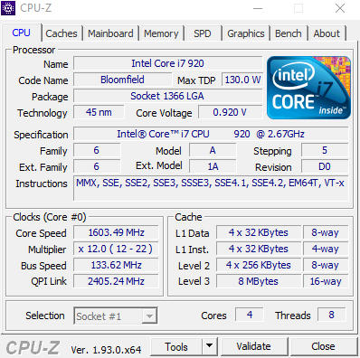

der Olle so1366 (2009)

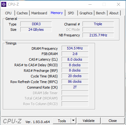

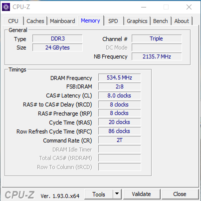

So als erstes wieso läuft der ram auf ddr3 1066 der kann ddr3 1333
dann die cpu ist auf stock takt 2,6ghz
Das erste was ich mache würde cpu OC die ci7 920 gingen bis zu 3,6ghz beim dem alter eher 3,3ghz
Entweder multi rauf auf 26
26*133=3,4ghz
Alternative fsb rauf auf 166*20=3,3ghz
Das mal probieren den ram auf ddr3 1333 (666 im bios)
den qpi link asyncron zum fsb (16)
das muss aber erst langwierig ausgelotet werden

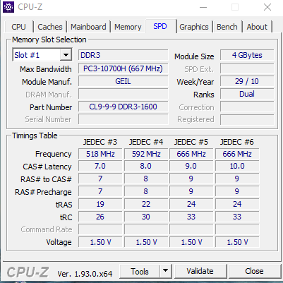

So wie es aussieht, läuft der Ram nicht mit vollem Speed. Solltest das XMP im Bios aktivieren. Das allein bringt schon einen ordentlichen Boost.

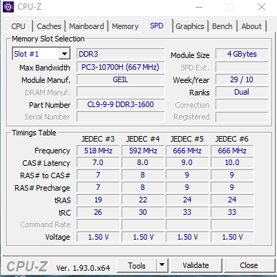

Mir fällt im Screenshot SPD bei den RAM-Slots auf, dass die mit unterschiedlichen Frequenzen und unterschiedlichen Timings laufen. Ich bin nicht der Experte, aber meines Wissens sollte es dort keine Unterschiede geben.
HI :D Danke für die vielen Antworten!
Wie mache ich das mit dem Updaten? :3
LG Lysan
Müsste 1600er Ram sein.
Hallöchen! Danke auch dir für die Antwort! :)
Wie würde dies funkionieren bzw. wie mach ich das? :D
LG Lysan
In dem Video wird ab Min. 3:40 gezeigt, wie man das X.M.P. findet und einstellt:

Bios runterladen, entpacken auf einem usb stick (bitte leeren verwenden) hinten anstecken ins bios , dann zum bios update einstellung gehen (glaub asus ez flash) ... bestätigen und den anweisungen folgen (nicht vom strom trennen oder selbst ausschalten) ... danach (ggf macht dein rechner ein neustart bzw er sagt das) nochmal ins bios und deine einstellungen neu machen da alle weg sind bzw grundeinstellungen geladen sind . und den vorgang des flashens NICHT unterbechen !!!!
lg
