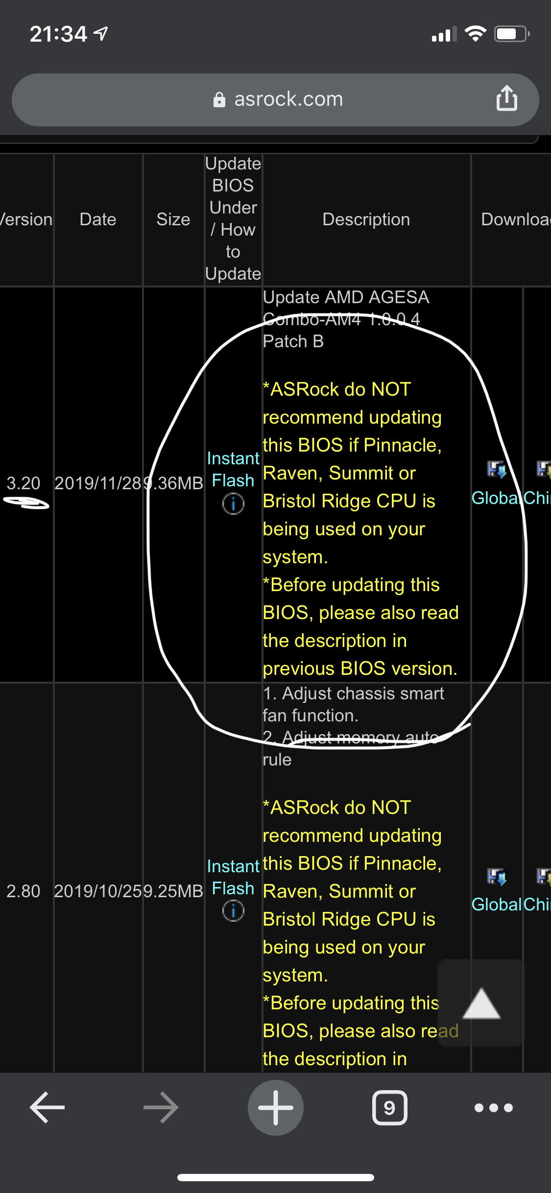

Heute kamen wieder neue Teile an, eingebaut, Bios hat wieder gesponnen aber kam dann in Windows rein, GTA 5 war auf der Platte und habs dann kurz angehabt, danach Bluescreen: System Service Exception. Dann hat er wieder nicht gebootet. Nach 15 Min ohne Strom gings wieder, alle einstellungen im Bios waren wieder weg. Okay, wollte wieder Starten, nächster Bluescreen: irql_not_less_or_equal.
Hab dann gesehen das die Bios Version 3.20 Installiert ist, die nicht mit dem Ryzen 2600X zusammenpasst (laut AsRock). Wieder ins Bios, Update 2.30 versucht zu Installieren, Bios eingefroren. Hat dann neu gestartet, seitdem geht nichts mehr. Er versucht wie beim Letzen Board zu Starten aber schaffts nicht. Kommt keine Fehlermeldung oder sonst was.

Mein Ryzen 2600x ist ein Pinnacle Ridge. Auf der AsRock Seite steht Folgendes:
Darum wollte ich downgraden, hat ja aber nicht so funktioniert 😂
Für welche CPUs sind denn dann die Versionen ab 2.70 (wahrscheinlich Ryzen 3000)? Hast du vor dem Downgrade diesen „AMD all in 1” installiert? Schon mal die Festplatten abgeklemmt und nur bis ins Bios gebootet und danach mit angeschlossenen Platten versucht? Firmware der Festplatten aktuell?

AMD All in 1 hab ich nicht, kann ich garnicht installieren weil das System ja laufend freezt.. Deswegen wollte ich ja des Bios downgraden damit die Cpu kompatibel ist das ich das installieren kann. Selbst wenn ich es umbedingt brauche, da würde wenn nur ein bluescreen oder ähnliches kommen, booten müsste er ja trotzdem. Das mit den Festplatten kann ich noch probieren, aber denke das wird wie beim anderen sein das er trotzdem nicht mehr booten will.
M4c4lex schrieb:
Versteh ich sowieso nicht wieso man mir ein Board schickt das älter als die CPU ist, Meine CPU nicht verträgt weil Bios Version zu neu und dann ein Downgr nicht möglich ist weil die scheiße laufend einfriert ^^

BIOS bei einem instabilen Rechner versuchen zu flashen, ist schlicht fahrlässig. Es besteht eine gute Chance, dass damit das Board gebricked wurde.
