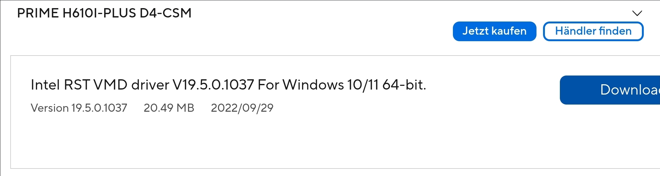

Bei Intel Systemen brauchst du den Intel F6 RST/VMD Treiber, oder du schaltete Intel RST/VMD im Bios ab, dann brauch es auch keinen extra Treiber.

redjack1000 schrieb:
Link funktioniert nicht. Seite 66 ist allerdings nicht sonderlich aufschlussreich.
Rufe ich RST unter Advanceed auf, dann wird mir ein Treiber angezeigt, 20.1.0.5817 VMD Driver
eine Option zum Deaktivieren habe ich jedoch nicht und geht auch nicht aus dem Handbuch hervor.
Konnte aber VMD auf disabled stellen, nur bleibt das Problem bestehen.
