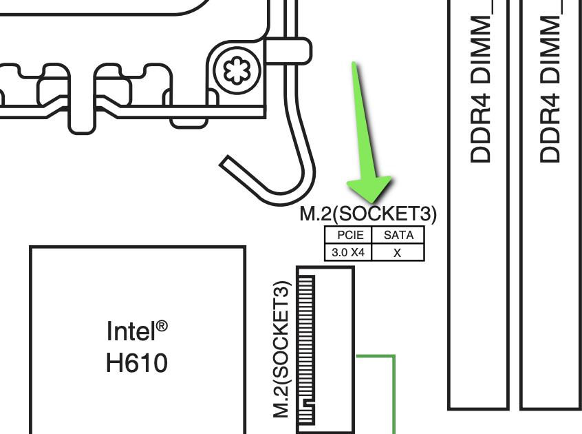

Das ist eine M.2 SATA SSD.
Das Board aber unterstützt nur M.2 PCIe SSDs, das kann so nicht gehen.
M.2 SATA SSDs sind halt tot, es gibt kein aktuelles Board, was noch M.2 SATA SSDs unterstützt
Kurz gesagt, du brauchst ne neue SSD
Reaktionen: WeisheitsTroll, Fujiyama, SpiII und 2 andere
Bist du sicher das es eine M.2 NVME ist ? Oder hast du das M.2. SATA Modell ?
Intolerance schrieb:
ist das Sata modell also nicht mehr kompatibel?
Richtig
