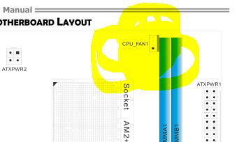

Ist der CPU Lüfter auch richtig angeschlossen ?

Ja, ist richtig angeschlossen. Der Stecker ist ja so designed, dass man es nur richtig machen kann.
