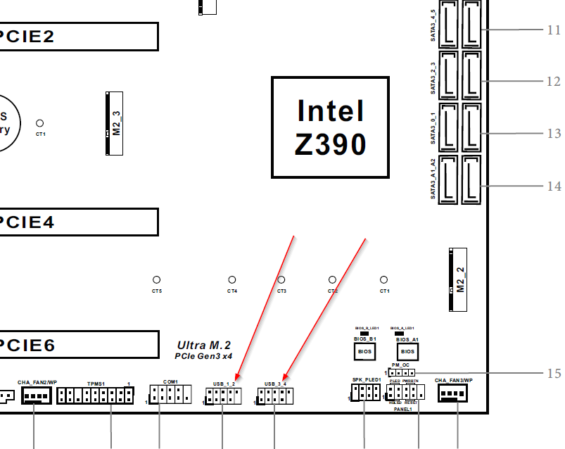

Hab grad mal die Z390 Boards von Asrock überflogen und scheinbar haben alle einen USB 2.0 Header auf dem Mainboard.

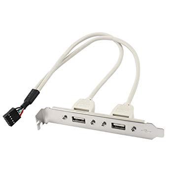

Hat dein Gehäuse zufällig USB-2.0-Anschlüsse?
Oder hast du vom alten Mainboard eine USB 2.0 Erweiterungsblende?
Sowas:
Es hat USB 2 Header, musst nur irgendwas dadranhängen, die Ports aus nem alten Gehäuse oder so...
Ja, mein Gehäuse hat zwei USB 2 Anschlüsse. Und ich habe sie auch schon mit dem Mobo verbunden. Leider funktionieren auch diese nicht.

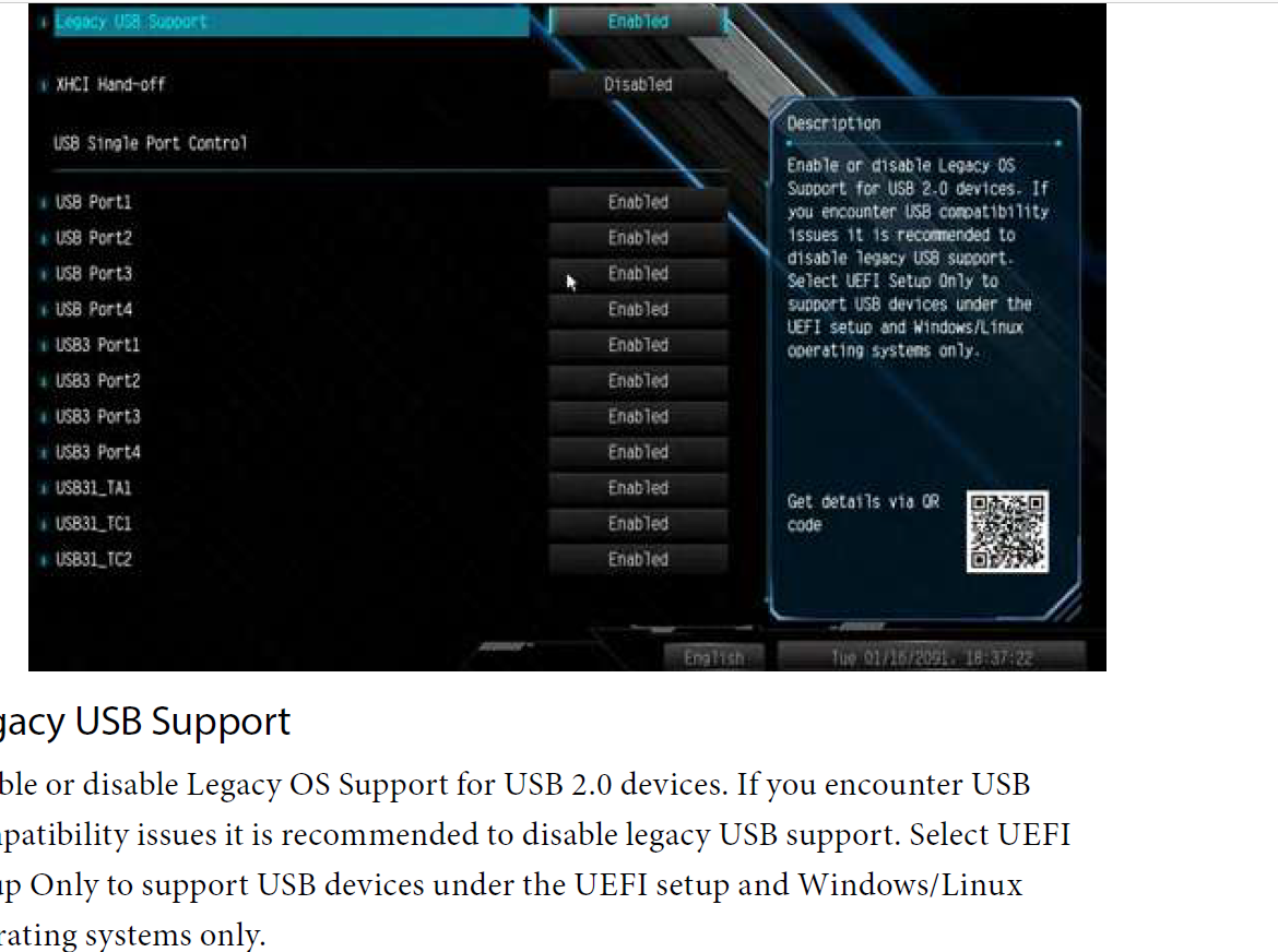

Muss man die Ports evtl. im BIOS aktivieren?
Hast du da mal was versucht? legacy on/off
Genau, schau mal im Bios.
Ja, ich habe das versucht. Im Tooltipp dazu steht, dass wenn die USB Anschlüsse Probleme machen, man das deaktivieren soll. Nachdem ich das jedoch tat, funktionierten die Eingabegeräte auch im BIOS nicht mehr. Mir blieb dann nichts andere übrig, als das Mobo mit Entfernen und wieder Einsetzen der Batterie zu resetten.
