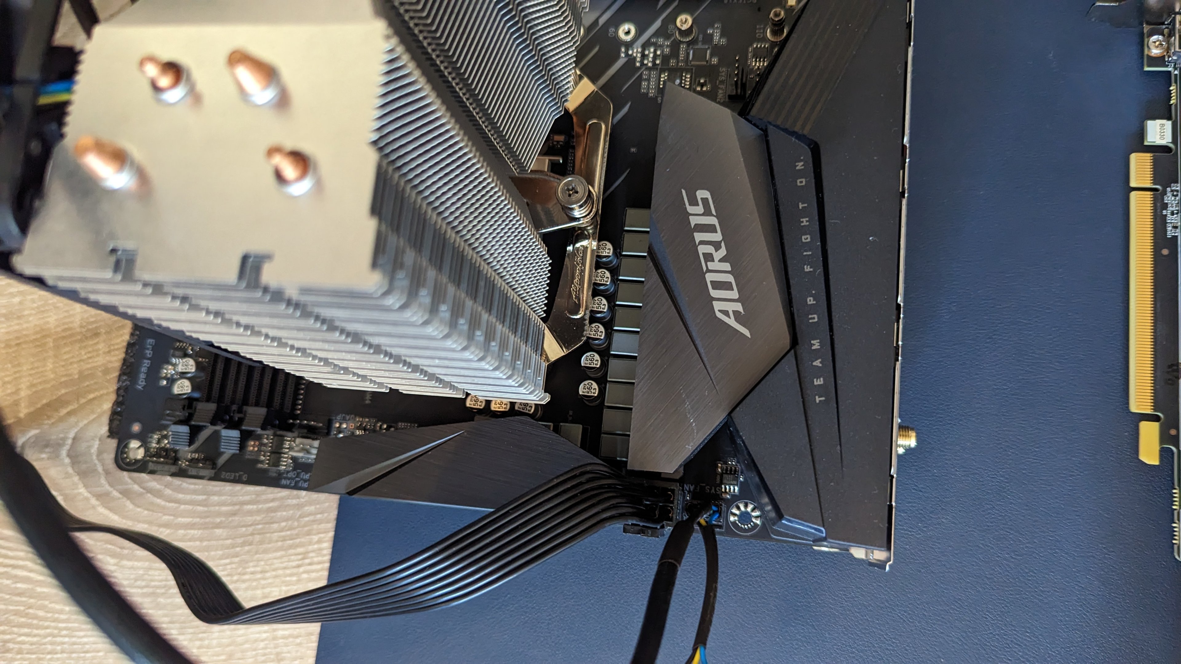

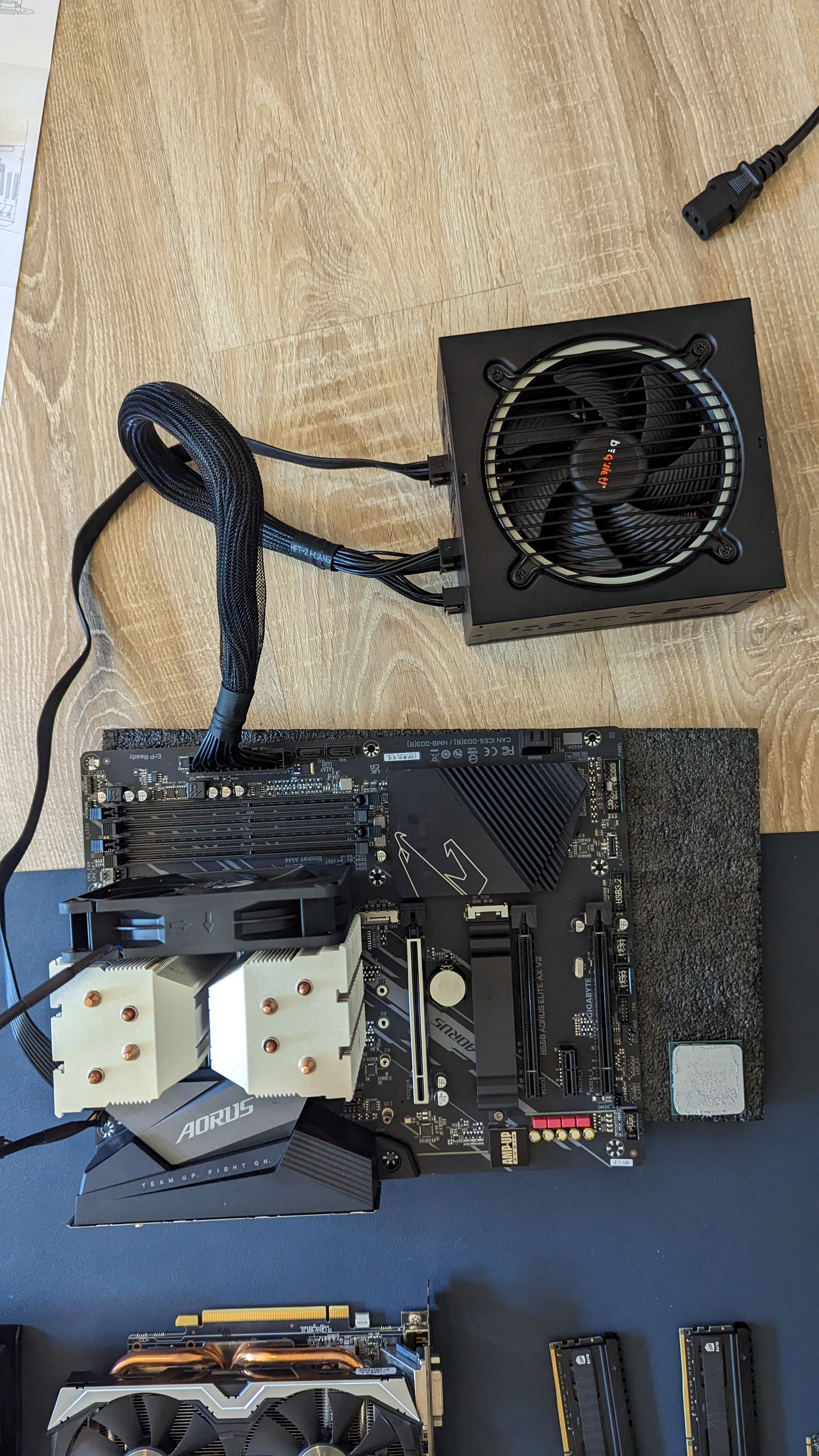

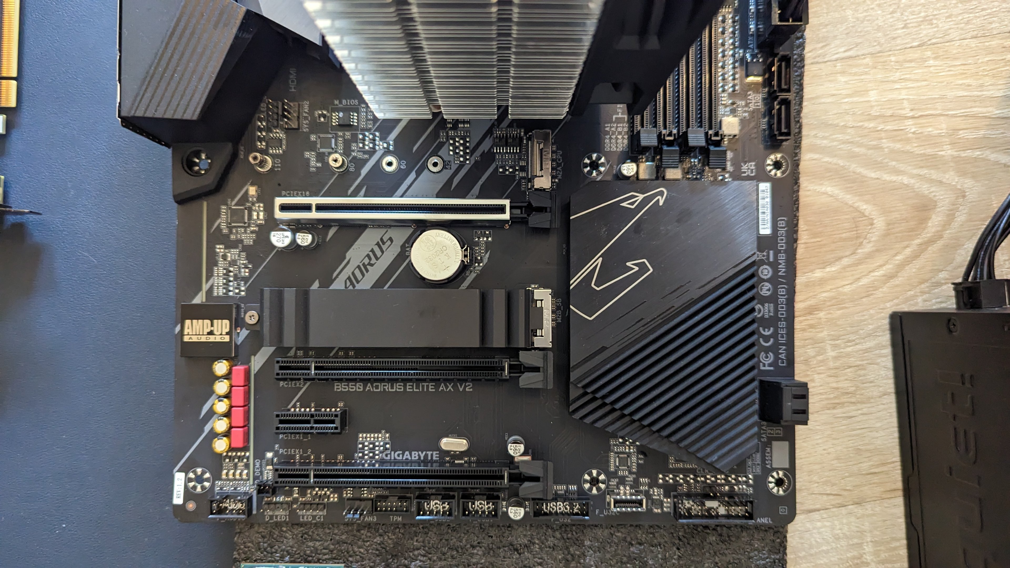

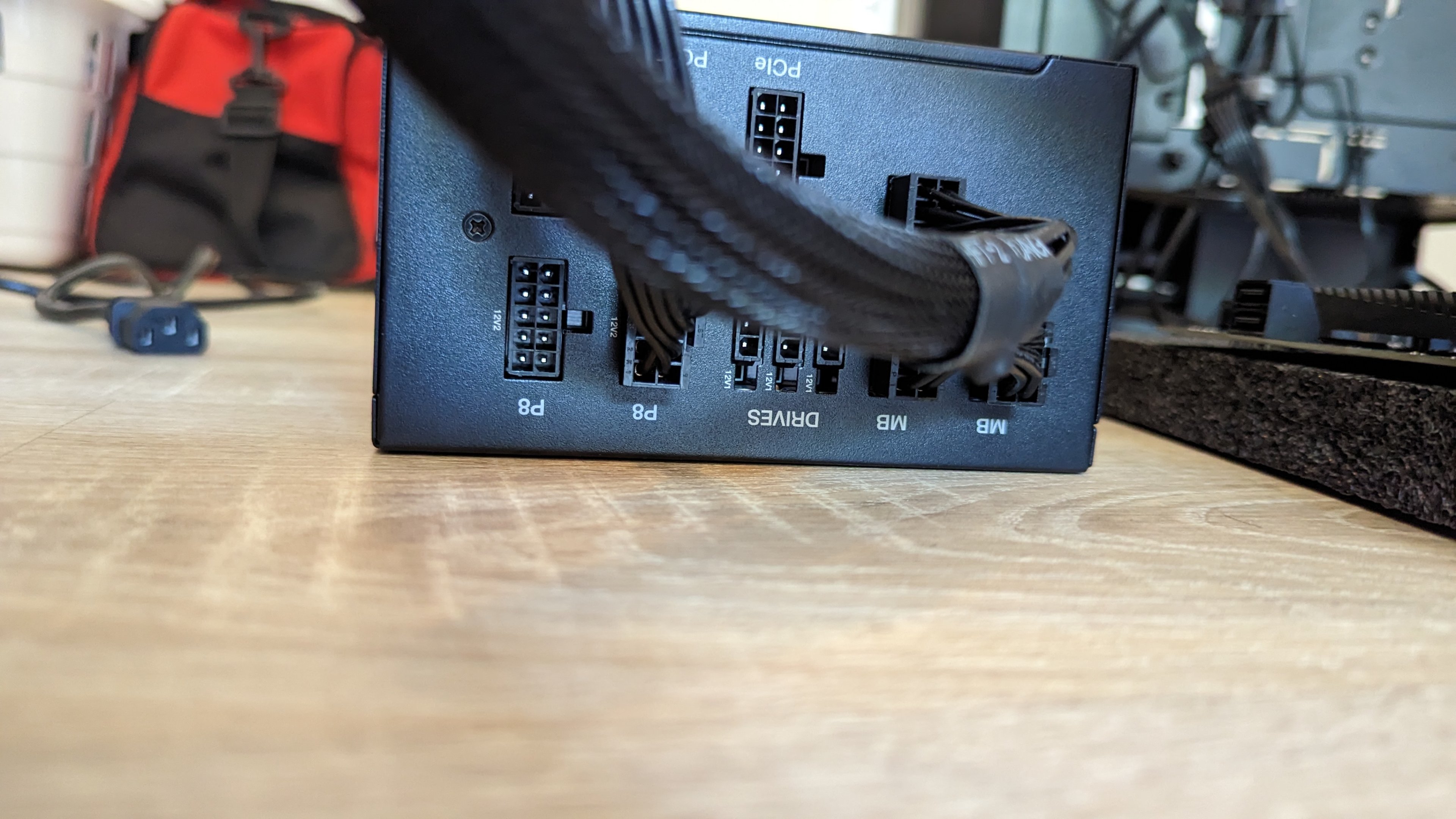

Um einen einfachen Fehler meinerseits auszuschließen, hänge ich nochmal Bilder vom Nullsetup an.
Mein letztes Prozedere war wie folgt:
CPU+Kühler, MB, NT -> PC bootet
RAM Riegel dazu -> PC bootet
GPU dazu (egal welche) -> nichts mehr.

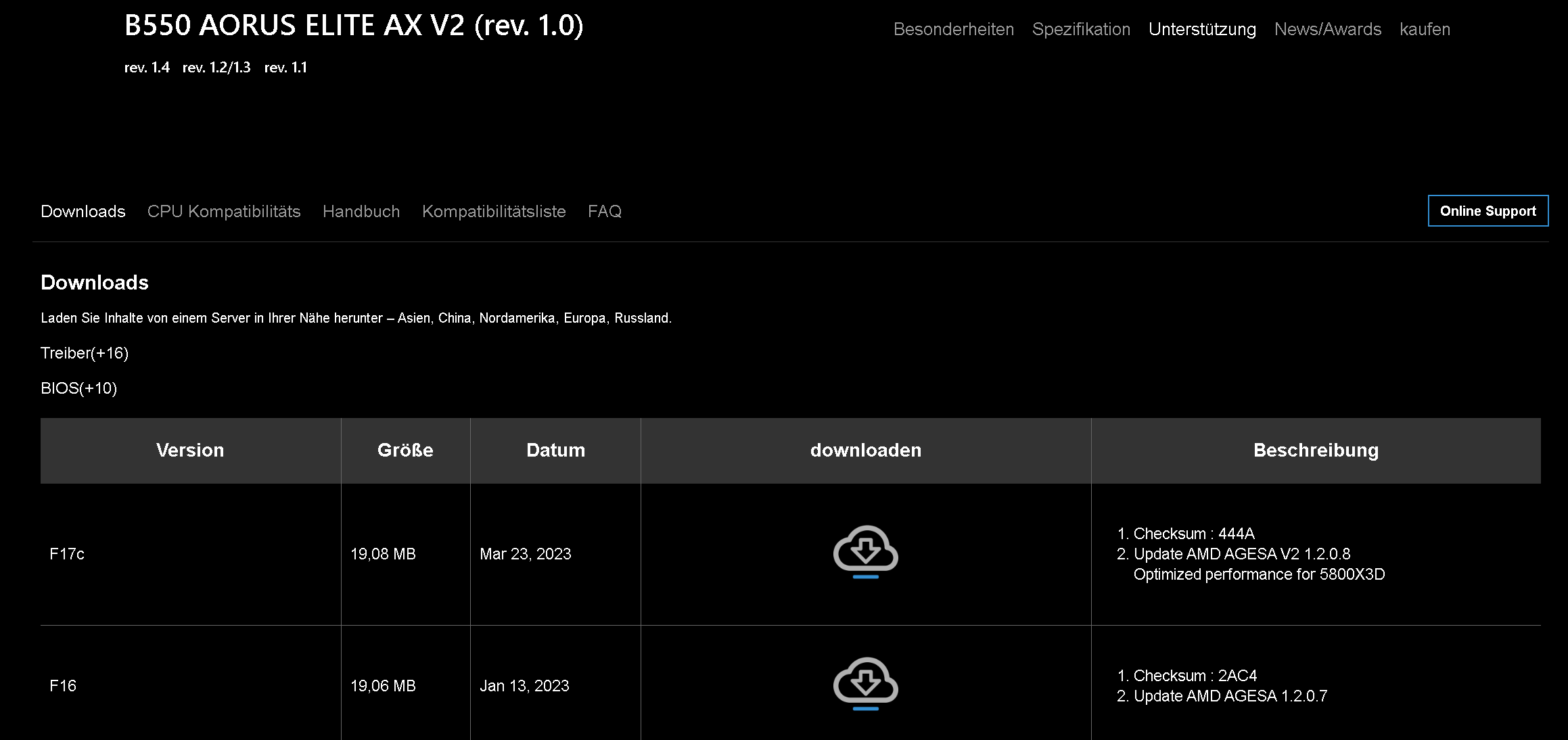

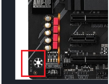

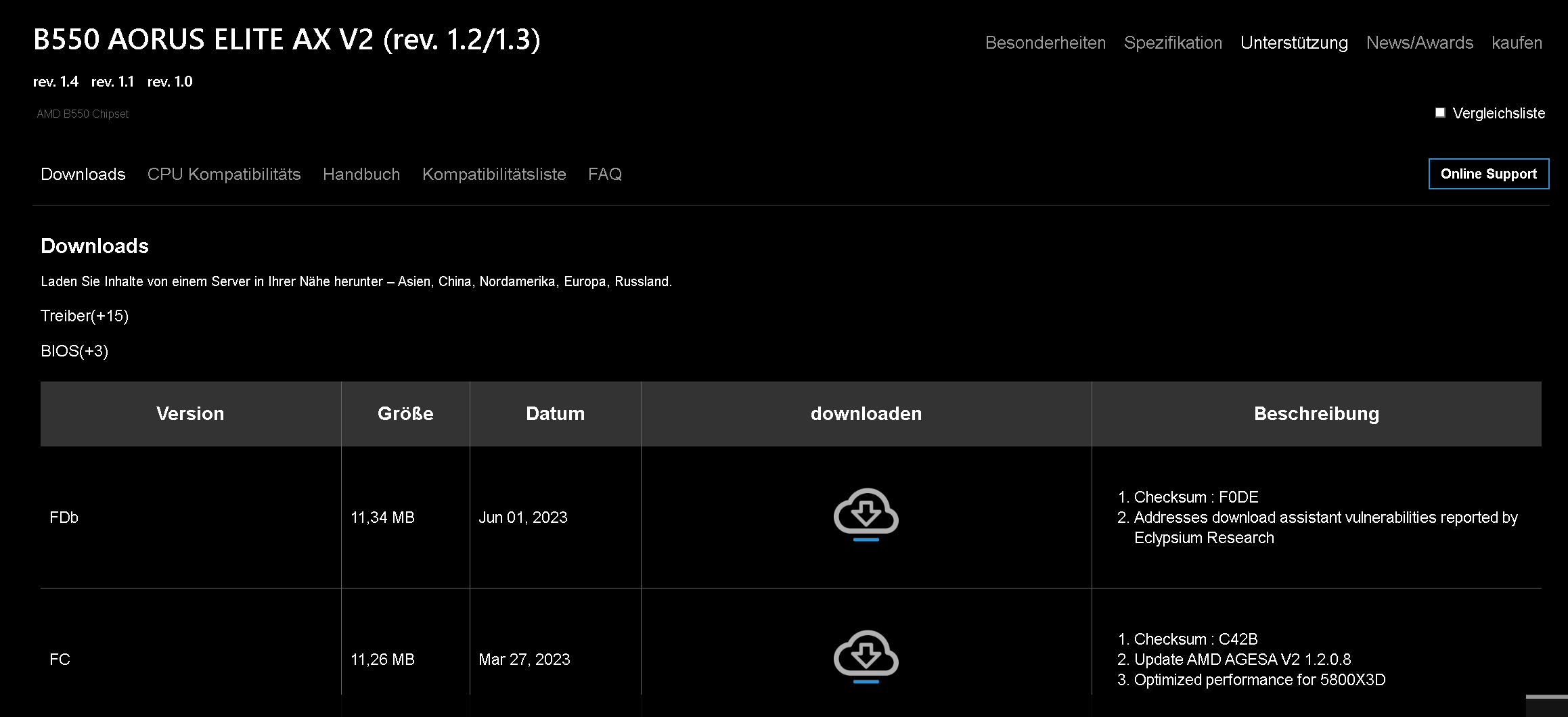

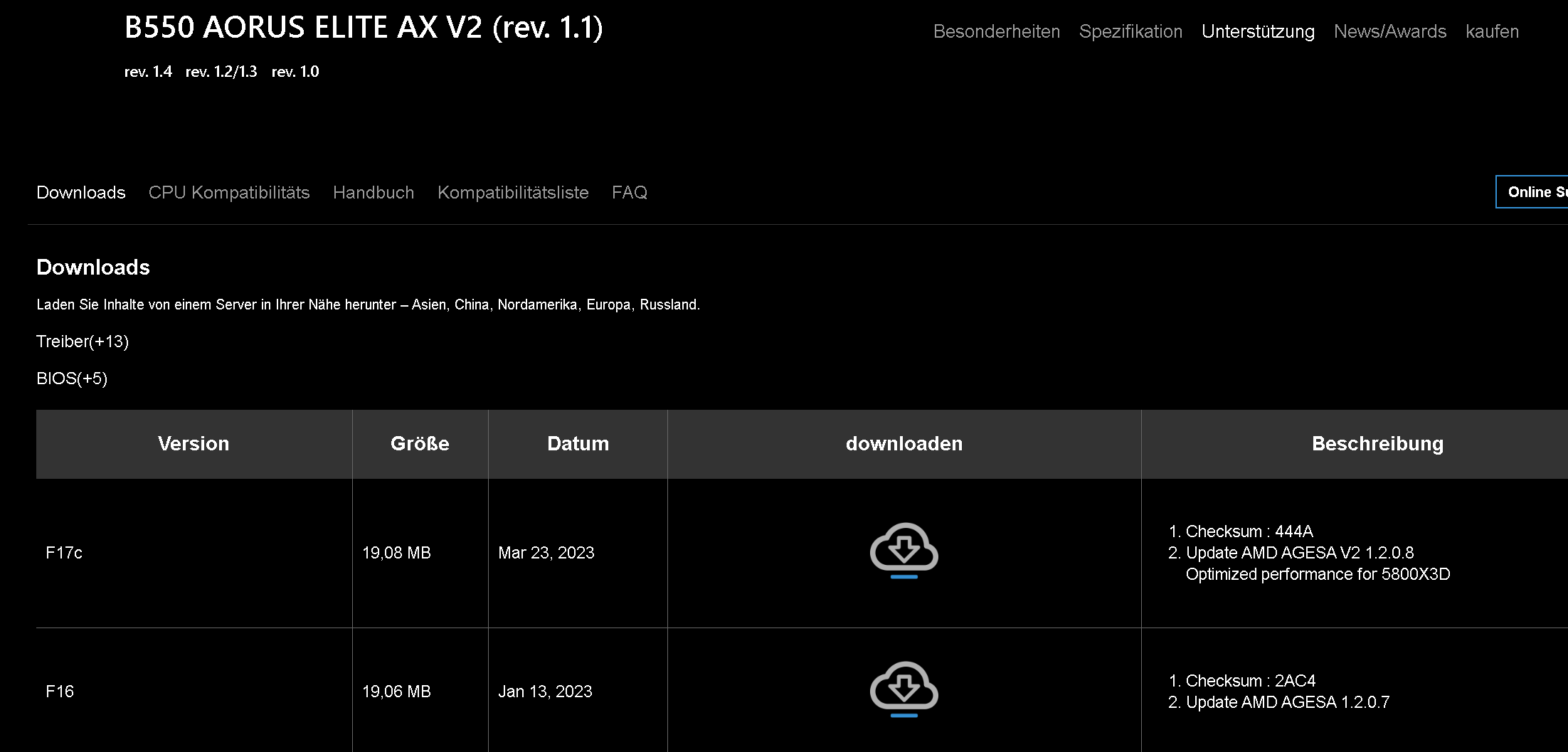

Ich habe inzwischen ein neues MB: Aorus B550 Elite AX V2.
Welch Revision hat dein Board?
Die müsste auf dem Board vermerkt sein.
Da gibt es 2 Verschiedene BIOS Versionen:
rev 1.0 und 1.1 haben diese Versionen:
rev. 1.2 / 1.3 und 1.4 haben diese Versionen:
Falls da das falsche BIOS genommen wurde könnte man das nochmal machen, aber dieses mal mit dem zusammengebauten Rechner.
UND nur einem RAM Stick.
P.S. Habe gerade auf deinen Bildern gesehen das du die rev. 1.2 hast also das BIOS von dieser Seite:
https://www.gigabyte.com/de/Motherboard/B550-AORUS-ELITE-AX-V2-rev-12-13/support#support-dl-bios
Und wie schon geschrieben, den PC soweit zusammenbauen mit allem was dazugehört außer nur ein RAM Riegel in A2.
Dann wie hier erklärt das BIOS über den Q Flash Button nochmal flashen.
Vorher aber die BIOS Datei umbenennen: gigabyte.bin
Den PC NICHT einschalten sondern nur den Flash Button drücken.
Bei den MSI Boards die ich verbaut habe funktionierte der BIOS Flashback auch mit zusammengebauten PC.
NACH dem erfolgreichen flashen kann es eine Weile dauern bis der PC startet.
Mal so 10 - 15 Minuten warten.
ist der Stecker vom Lüfter des Kühlers am CPU Fan Header und nicht ausversehen am PumpenHeader?
damit ist cpu, ram, NT gemeint...ich denke es ist sinnvoll den erstmal aus dem gehäuse raus zu lassen...nur dass es keine misverständnisse gibt
auf den bildern siehts aus als steckt der in sys_fan...müsste denke ich noch einen pin header für CPU_fan oder so ähnlich geben. ggf bild 3 der graue weiter links (schwer zu erkennen). ist möglich dass er ohne cpu fan nicht startet
Ah ja, danke stimmt ich sehe es gerade. Der CPU lüfter ist fälschlicherweise am System-Fan header angebracht und nicht am CPU-Fan header. Das ist natürlich schnell geändert. Ist aber nicht die Lösung des Problems, ich habe den nur bei den letzten Nulltests falsch angesteckt gehabt - vorher war er richtig👍

Danke, ich hab die 1.4 Version geflasht, das kann natürlich auch noch ein Problem auslösen. Ich werde das gleich genau wie du beschrieben hast durchführen!

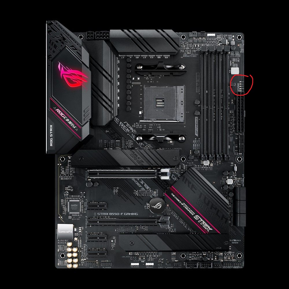

edt: Und warum redest du eigentlich immer von pieptönen? Das Board hat doch LED-.Indikatoren? Ich hab das B550 gaming-F und da sind 4 leuchten zur Diagnose Ram/CPU/GPU und dingens.
Glaub die sind auf dem B350 auch.
Habe mir nen beeper gekauft und angeschlossen, daher die töne.
Das wäre mir neu das meines diese Indikatoren hat ? Bzw ziemliche Situationskomik, weil ich dann von Beginn an hätte sehen können was defekt ist.
Also entweder ich habe die leds komplett übersehen und bin blind, vor allem nach einer Woche rumdoktorn am MB, oder meines hat die nicht.
Danke für den neuen Tipp bzw Ratschlag, ich merke mir das auf jeden Fall. Ich würde es ja auch merken, wenn ich eine neue GPU habe die dann sicher funktioniert und das Problem weiterhin besteht. Dann wird das NT auch ersetzt 👍
doch, das B350 hat das....ich erkenne zwar nicht auf Bildern, wo, aber bei Asus steht das ganz klar. Nennt sich "Q-Led"...sind halt nur die 4 Optionen CPU/RAM/GPU/BOOTDEVICE.
Aber das ist ja nurn Anhaltspunkt. Besorg dir so ne kleine Diddel-GPU. Dann weisst du wenigstens schonmal, ob das ganze system inklusive PCIe Slot funktioniert.
Hast du aber auch sichergestellt, dass alle kabel richtig angeschlossen sind? Stromkabel nicht nur an der GPU, sondern auch Netzteilseitig? Eigentlich sollte das gar nicht falsch zu stöpseln gehen, aber ich habs tatsächlich schonmal geschafft bei meinem alten EVGA Netzteil, den Satastrang Netzteilseitig falsch reinzustecken. Und ins Mainboard kommen auch 2 stecker, einmal der grosse und dann der kleine 4-pin links oben inder Ecke. gerne auch mal 2 davon. Sowas kann man schonmal vergessen.
ich zeig dir mal wo sie beim B550-F sind, die Dinger sind echt winzig...finde leider kein bild, das gross genug bzw. gut genug aufgelöst ist vom B350.
