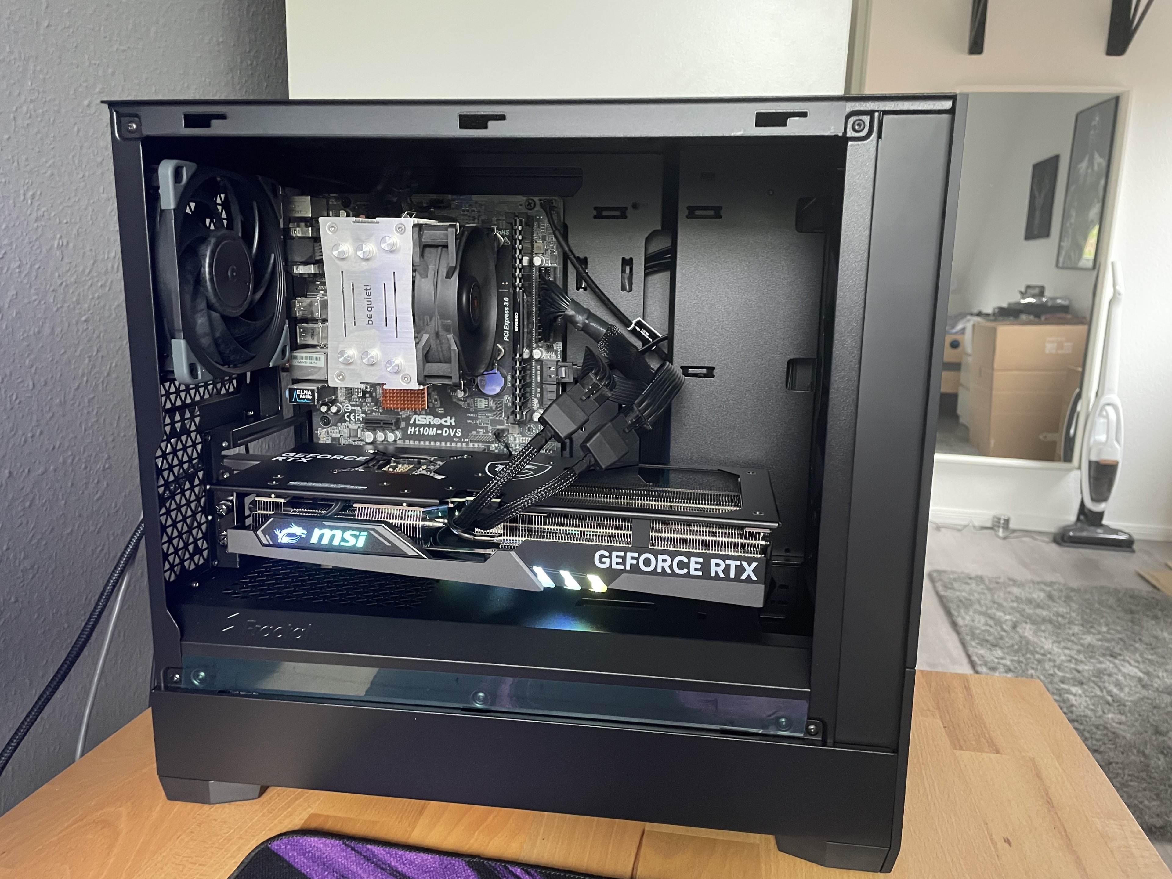

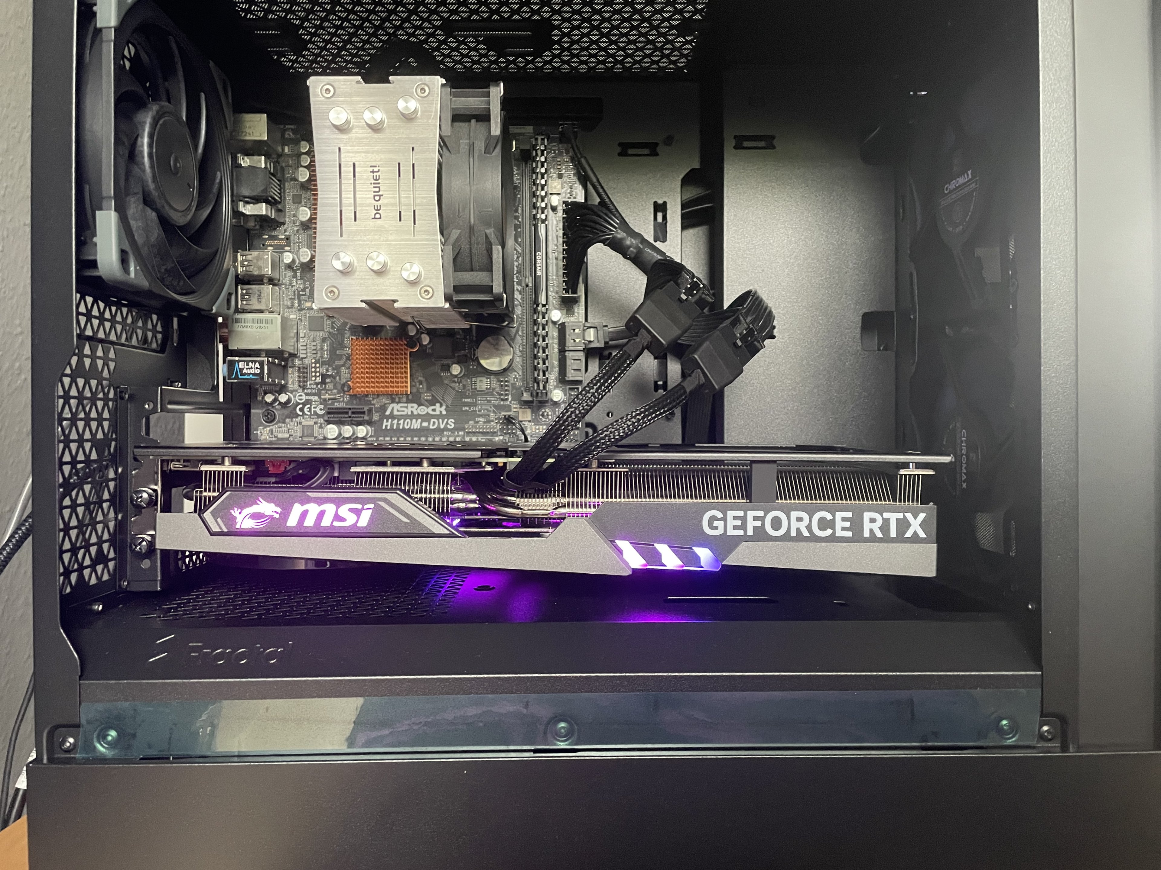

Bisher ist alles bis auf das Mainboard da. ich habe bis dahin ein altes Mainboard mit CPU und altem Ram verbaut. Dabei ist mir aufgefallen, dass die Grafikkarte ziemlich tief hängt. Dies wäre auch mit meinem neuen Mainboard der Fall. Jetzt überlege ich das neue Mainboard zurückzuschicken, und mir ein anderes zu kaufen, mit dem die Grafikkarte höher sitzt, damit sie genügend Luft bekommt.

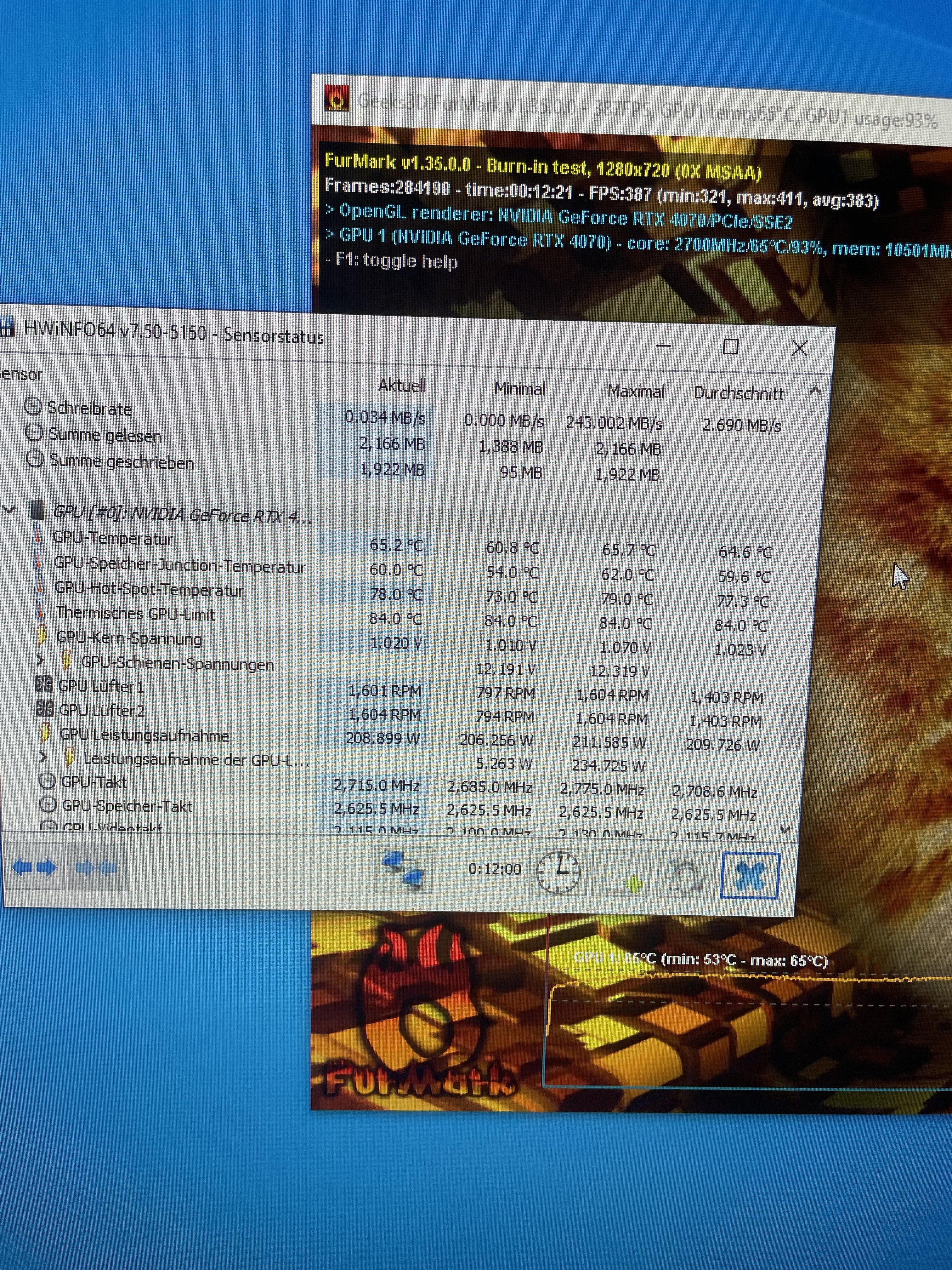

Denkt ihr, das macht Sinn? Die Grafikkarte wird zwar nicht warm, ist halt ein fetter kühler. Habe aber mal mit Furmark eine halbe Stunde lang getestet, Ergebnisse schicke ich mit. Ich will aber, dass mein PC so leise wie möglich läuft. Dann wäre mir der Aufpreis zu dem ganz neuen Mainboard wert.

Ich glaube nicht das ein anderes Board was daran ändert, ich finde es sieht auch nicht besonders problematisch aus.
Im Zweifel leg halt irgendwas darunter.

Mach keinen sinn, bessere kühlung bzw. kühlere temperaturen wirst du nicht durch ein paar cm mehr bodenabstand bekommen.
Willst du bessere kühlung gibt es ein paar möglichkeiten:
1. Airflow optimieren, evtl die frontlüfter etwas nach unten positionieren (der untere z.b. könnte etwas runter, somit bekommt auch unten die NT abdeckung luft und kann hinten über die schlitze zur karte angesaugt werden
2. Neues gehäuse
3. Um ein für alle mal der lage herr zu werden: Wasserkühlung in betracht ziehen.

lüfterkurve anpassen (bei 65°C ist reichlich spielraum vorhanden) und/oder undervolten (mMn grundsätzlich zu empfehlen). warum kein screenshot?

Die GPU war im Furmark übrigens selbst für meine empfindlichen Ohren kaum zu hören.

Ein neues Board wird an der Position der GPU nichts ändern.

DOCH, dann könnte ich die GPU im ersten Slot installieren, sprich mehr Platz, Luft zum Atmen.

Wenn du die Temperatur okay ist, verstehe ich aber die Diskussion nicht. Über was reden wir hier, im Idealfall vielleicht 1-3 Grad, die dir die "mehr Luft" zum Atmen bringen.
