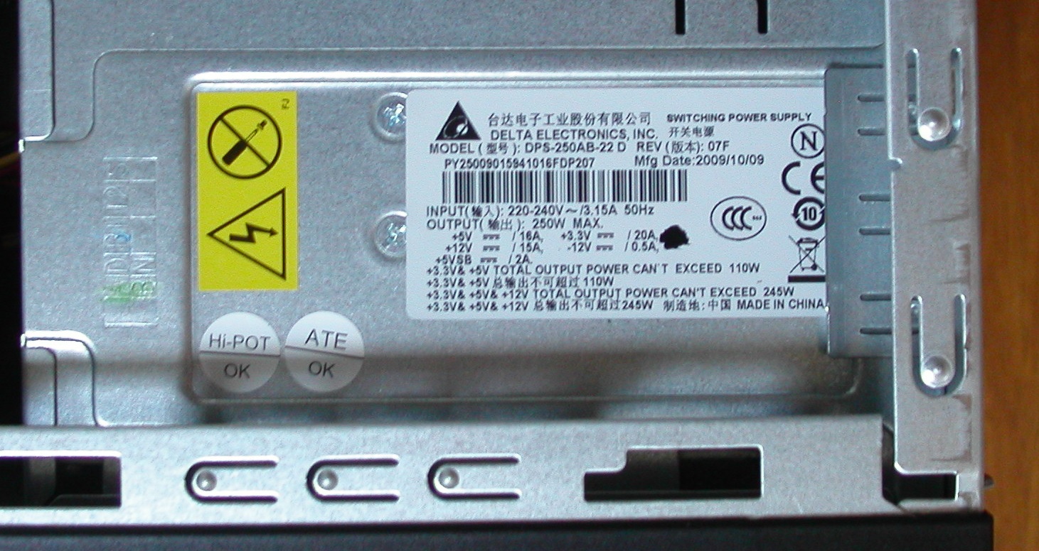

Hallo, ich habe hier einen Packard Bell iXtreme 7202 GE Rechner vom Dezember 2009.
Der Lüfter des Netzteils vibriert beim Einschalten wie ein Elektrorasierer und kommt erst nach Aus- und Einschalten wieder zur Ruhe, läuft dann aber problemlos. Das Netzteil hat die Maße 150x140x84 mm und sollte somit ein ATX-Netzteil sein.
Nun suche ich ein neues 250 Watt ATX-Netzteil. Die scheint es aber nicht mehr zu geben? Ich finde nur leistungsfähigere.
Das bisherige Netzteil hat den Lüfter an der Rückseite und bläst somit die Luft nach hinten aus dem Gehäuse. Bei den neueren Netzteilen ist der Lüfter wohl immer oben oder unten eingebaut, da ist bei meinem Rechner aber der luftundurchlässige Gehäusedeckel.
Das Photo ist um 180 Grad gedreht, damit man die Beschriftung besser lesen kann.
Welches leise! Netzteil, das auch einen zum 11 Jahre alten Mainboard passenden Kabelbaum hat, kann ich nun als Ersatz einbauen?

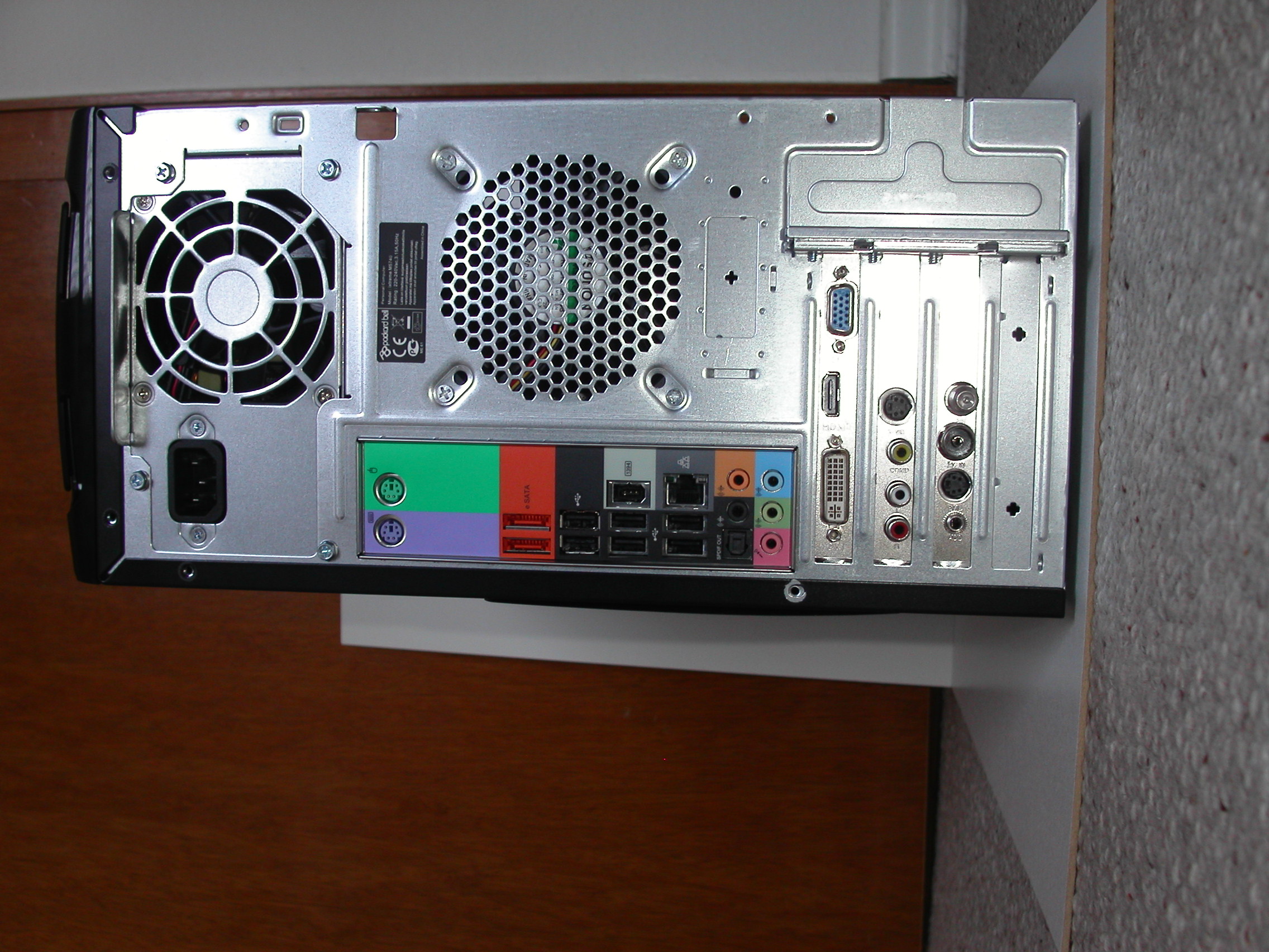

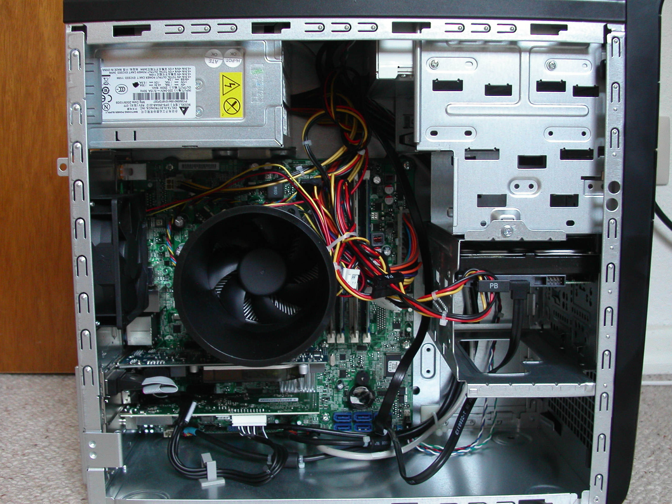

Von hinten sieht man wenig und innen wird auch viel vom Kabelbaum verdeckt. Der Mainboardstecker ist 24-polig.

so wie die Schraublöcher beim Gehäuselüfter unter dem Netzteil aussehen, müsste das eine Halterung für sowohl 80 als auch 92mm Lüfter sein und ein 92mm-Lüfter ist derzeit verbaut
