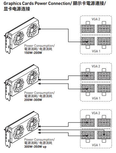

Wie hast du GPU und Netzteil verkabelt? Das Ding hat 4 12V-Stränge. Davon solltest du für die GPU die zwei 40A Stränge belegen. Mit zwei separaten Kabeln.

dazu gibts direkt bei MSI auch ne schöne grafik, etwas runterscrollen.

lt. diversen Testberichten sind die beiden hier genannten MSI-Netzteile keine schlechten Geräte.
Auf den Anschluss mit 40A 40A sollte man achten und nicht den 25A 25A Part dafür nutzen.

Also ich würde ein defektes Netzteil zumindest für möglich und auch plausibel halten. Die Grafikkarte verbrennt bis zu 300W, also 12V x 25A. Von Übertakten war nicht die Rede...
Da sollte eine 40A Rail eigentlich ausreichend sein, um alle Leistungsspitzen abzufangen. Ich würde allerdings schon die beiden Anschlüsse VGA1 und VGA2 am Netzteil nutzen (wie schon von anderen geschrieben), da diese jeweils mit 40A abgesichert sein sollten. Es gibt 2 Anschlüsse mit der Bezeichnung VGA1, die nutzen aber gemeinsam eine 40A Rail.

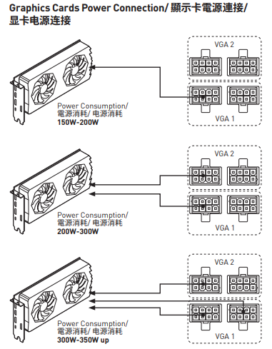

Ich habs so wie auf dem zweiten Bild gemacht.
