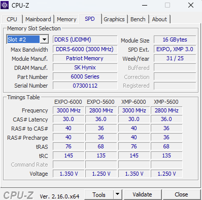

Du hast bei Deinem RAM die richtige RAM Spannung (Voltage) angelegt mit 1,35V angelegt?
Das weiß ich nicht genau, aber so sieht CPU-Z bei mir aus, also denke ich schon
Denken im Sinne von Glauben ist nicht gleich Wissen. 😉 Leider arbeiten manche EPOX/XMP Profile hier nicht korrekt, und man muß es manuell einstellen. Daher, prüfe den Wert im BIOS/UEFI, zur Not schraube mal den RAM Takt runter auf den im SPD Reiter angegebenen niedrigsten Takt 5200 MHz, und schau, ob der Rechner damit stabil läuft.
