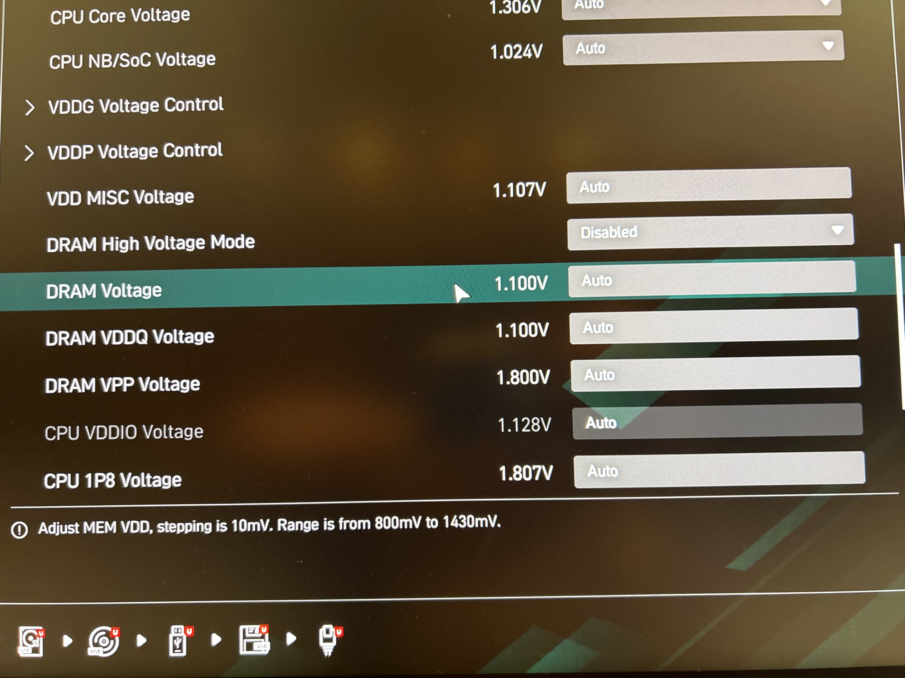

So schaut es in meinem BIOS aus, ich denke wenn ich EXPO nicht einschalte, wird er auch bei 5600MT/s laufen?
1,1V ist schonmal gut, Standard JEDEC DDR5 Ram Spannung, könnte aber eben auch auf reinen JEDEC Betrieb hindeuten, also kein EXPO/XMP etc an.
Aber dafĂŒr einfach den Takt/ MT/s nachsehen im UEFI.
Steht nicht in deinem Screenshot dabei welche JEDEC Speed der RAM macht. danach kann man das nicht sagen zumindest. mĂŒsste man halt die exakten ram module im internet suchen oder einfach im bios schauen.
Edit:
theobbb schrieb:
Da wird nun 4800MT/s angezeigt
Ja, dann ist das auch der Jedec Speed, den die RAM Module können. (ist halt typisch fĂŒr OC RAM, das die XMP/EXPO recht schnelle Profile haben und JEDEC unter aller sau.)
