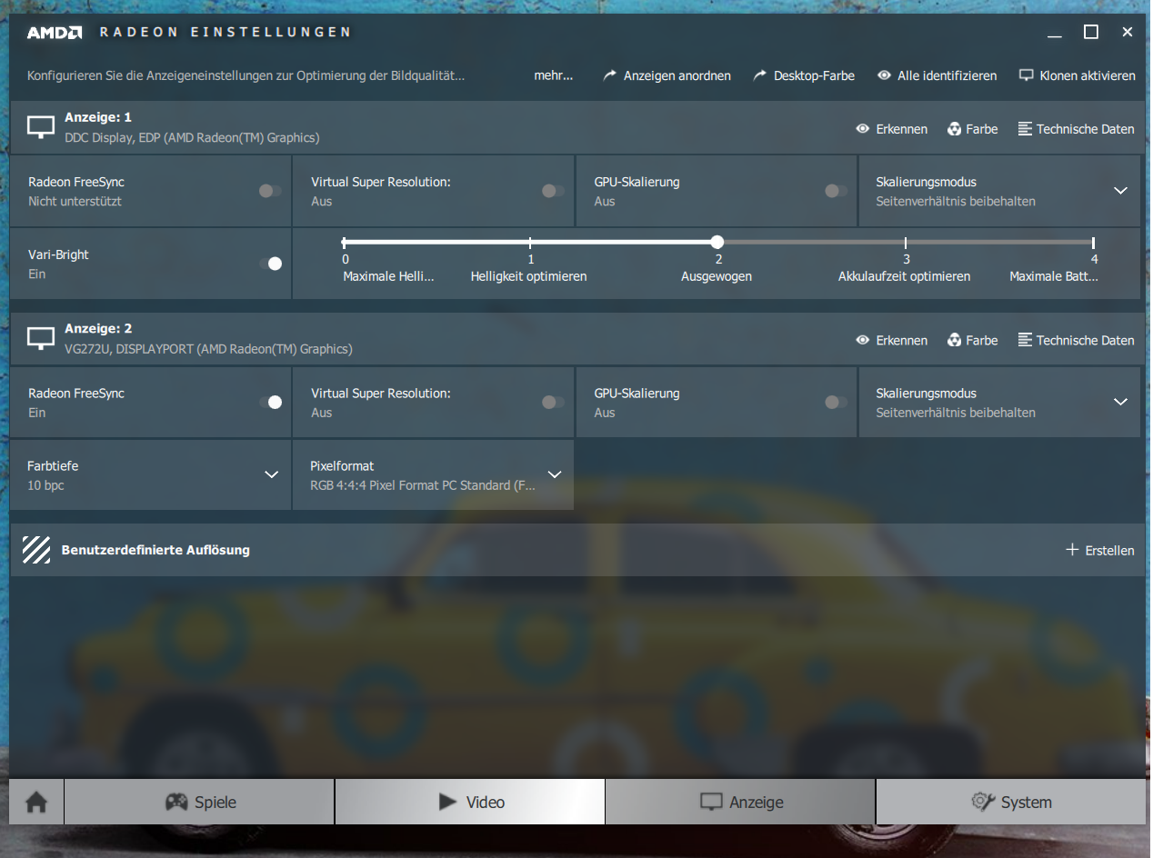

Huhu! Also, ich habe kein USB-C Hub dazwischen aber ein USB-C zu DisplayPort-Kabel, dass nun mit dem Monitor verbunden ist. FreeSync ist am Monitor aktiviert aber ich komme nach wie vor nur auf 60Hz... muss ich noch irgendwas beachten?

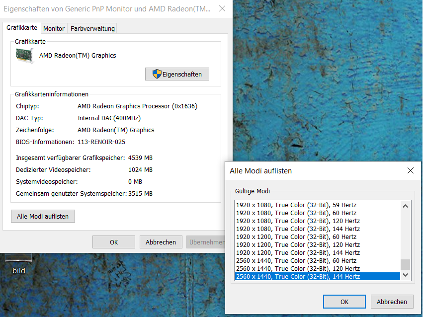

Alles klar, über Reddit hab ich es jetzt gefunden.
  1. Rechtsklick auf den Desktop
  2. Anzeigeeinstellungen
  3. Nach unten scrollen und auf Erweiterte Anzeigeeinstellungen klicken
  4. Dann die passende Anzeige oben auswählen
  5. Dann auf "Adaptereigenschaften für Bildschirm X anzeigen"
  6. Dann unten auf "Alle Modi auflisten"
  7. Und in dem Fenster kann man dann Auflösung und Hz festlegen.
Meine Güte, ist das umständlich! :)
