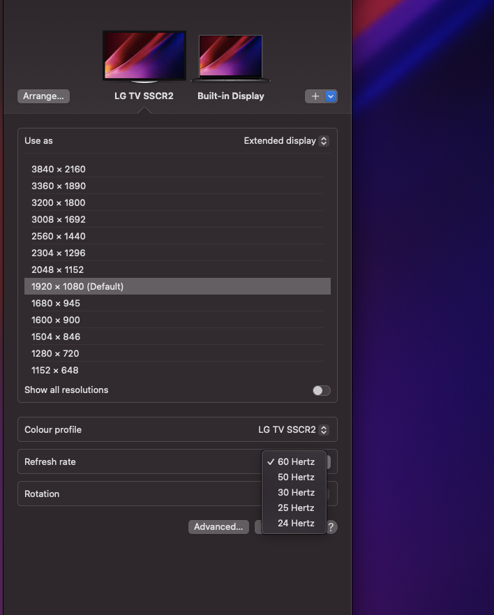

Es funktioniert nicht, ich nutze das nur am Thunderbolt, am Macbook selbst und an der Dock. Man kommt da nicht weiter, bei 4k ist bei 60Hz schluß. Ich hab auch einiges an Kabel, Adapter ausprobiert. Das erste was auf Anhieb funktioniert hat war die Lösung mit BetterDisplay.
Dock is the OWC TB 4. DIverse 8K/4K HDMI USB C Adapter probiert und diverse typen Kabel.
Die Beispiele hier sind mit premium 8K TB zu HDMI Kabeln erstellt, an dem LG TV, ohne die OWC Dock.

Da kann man machen was man will und man Kabel nehmen wie man will...
Wenn du einen 4K TV mit einem HDMI adapter an TB zum probieren hättest, ich wäre an deinen Resultaten sehr interessiert.

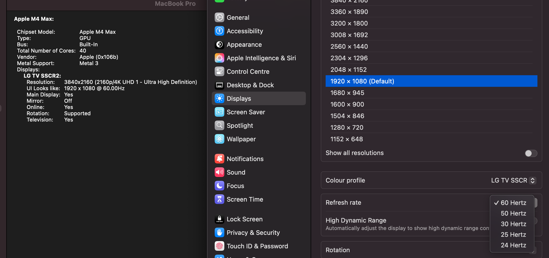

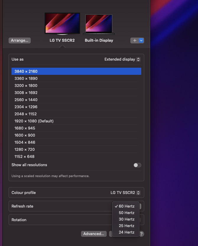

Welche Skalierung nutzt du auf dem externen Monitor? Ich habe bei meinen Macs das Problem, dass irgendwelche Skalierungsstufen auf 60Hz limitiert sind, andere jedoch auf 120Hz laufen.
@NJay Ich hab gerade mal 12 durchprobiert, inklusive der unskalierten, es ändert sich nichts dran.
Schade, einen Versuch war es wert.

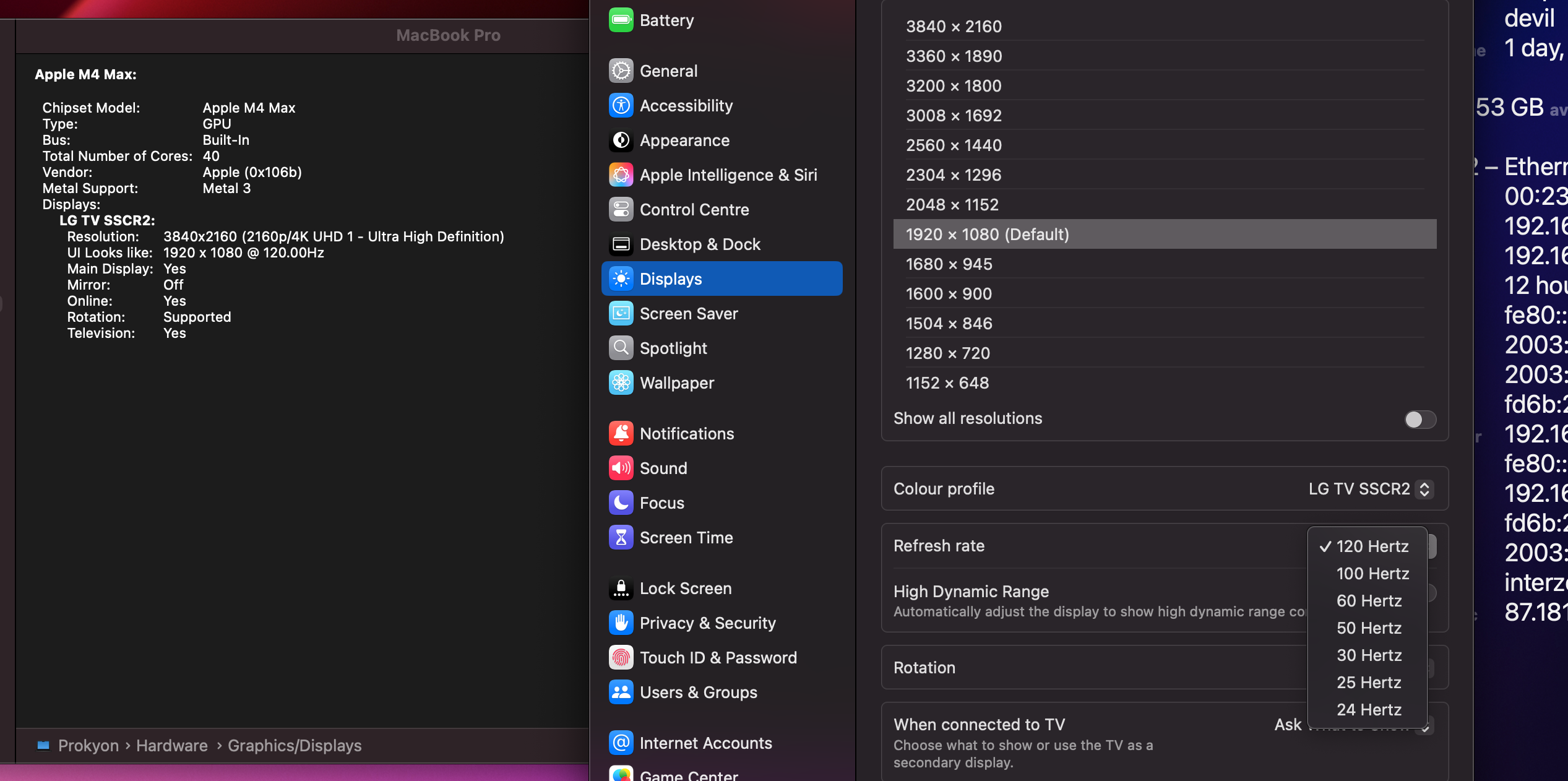

Hier mit der modifizierten EDID via BetterDisplay, das geht auf anhieb als wenn es selbstverständlich wäre.
Das ist mit der SW Lösung nur temporär, sobald man die SW beendet und das Dispaly kurz trennt ist das back to standard mit 60Hz.

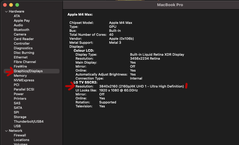

Wenn du eine 4k Verbindung mit 120Hz hast, kannst du bitte in System Information>Graphics/Displays auch nachschauen was da unter "Resolution" steht, wichtig wäre dort ein Wert von mind 4k, falls du etwas Zeit hast.
