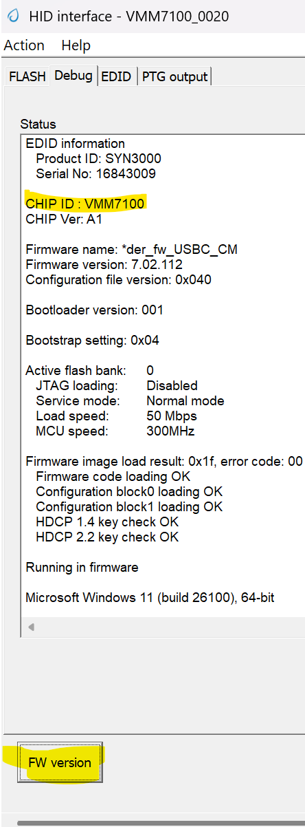

Einfach mal das Flashtool von Cable Matters starten. Das zeigt Dir den verbauten Chip an.
Das macht so direkt nichts.
VmmHIDTool.exe im Ordner Bin starten und unten FW Version klicken.BetaHydri schrieb:chipsatz
Die haben leider einen anderen, also gehe ich mal auf die EInkaufstour..
Da war was, muss an dem Adapter ein aktiver Monitor hängen? Ich hab keinen Windows Recher den einen USB-C Port mit Video hat. Ich habs an einen normalen USB-C Port gehängt, ohne MOnitor, da kam nur die Anzeige, dass kein Device gefunden wurde (was sein kann da die Adapter eventuell einen anderenChipsatz haben)cvzone schrieb:Einfach mal das Flashtool von Cable Matters starten. Das zeigt Dir den verbauten Chip an.

Nein. Ich habe eben den Screenshot auch ohne Monitor an einem normalen USB-C Port ohne DP Funktion gemacht.BetaHydri schrieb:muss an dem Adapter ein aktiver Monitor hängen?
PS: Die Meldung kam bei mir auch mit der VmmDPTool64.exe, mit der VmmDPTool.exe ging es.

Habe diese Datei runtergeladen: https://kb.cablematters.com/index.php?View=afile&EntryID=147&AttachID=98&f=1 von dieser Seite (Link ganz unten) https://kb.cablematters.com/index.php?View=entry&EntryID=147BetaHydri schrieb:VmmDPTool
Da ist die besagte Datei unter \bin \
Ach, sorry, die heißt ja anders. Hab nicht richtig geschaut. VMMHIDTOOL.exe ist richtig.

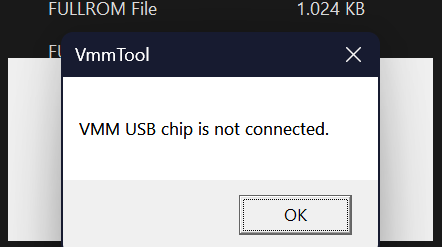

Die sagt mir, dass der Adapter nicht verbunden ist. Ich denke das verlangt nach einem Ausgabegerät.
Das ist interessant:
Allerdigs weiß ich nicht wie ich das Ding in der Parallels App zwecks in die VM umleiten finden kann.
Die Meldung kommt übrigens auch wenn nichts verbunden ist, also heißt es eh warten bis der Adapter da ist, wäre ja sehr viel Glück wäre einer der beiden einer mim richtigen Chipsatz wäre..

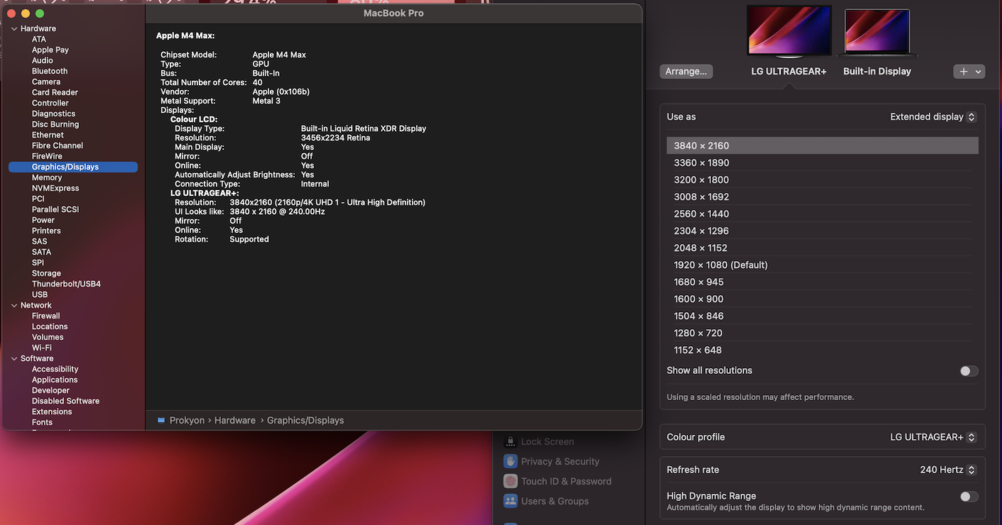

Das TB nach DP Kabel ist da. Sofort drangesteckt und am Monitor getestet, es waren auf Anhieb 240Hz, ohne auch nur irgendwas umstellen zu müssen. Es bestätigt die Artikel bezügich dieser Problematik (Beschränkung auf HDMI).

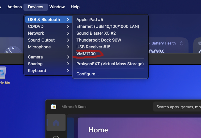

If you don’t have access to a Windows computer that supports USB-C with DP Alt mode, please try it by using Parallels with Windows running (on Mac). [Excluding 2013

HI cvzone,
der Adapter kam heute, es ist der 201388-A.
man kann es als Gerät in Parallels sehen (VMM7100) und es dorthin umleiten und es unter virtualisiertem Win11 erfolgrech flashen.
Danach kam das gute Gefühl, dass es funktioniert!

Funktionieren 120Hz bei dir am 4k Fernseher/Monitor auch, wenn du eine der folgenden beiden Skalierungseinstellungen auswählst?BetaHydri schrieb:Vom Sorgenkind zur Monitor-Hydra mit 120 & 240Hz
- 3360 x 1890
- 3200 x 1800
Ja, ich vermute auch, dass es an der Art liegt, wie MacOS skaliert. Fur mich ist das etwas dumm, da mit 100% skalierung etwas zu klein ist, aber 3008x1692 ein bisschen zu groß ist. 3200x1800 oder 3360x1890 fände ich besser, aber dann geht eben kein 120Hz mehr, bei mir fällt er sogar auf 60Hz zurück...BetaHydri schrieb:beide gehen nur mit 100Hz, darüber & darunter 120Hz. Es liegt eventuell dran, dass da intern mit 6720x3780 gerechnet wird.
ab 4k geht das wieder runter auf 1:1
Danke fürs testen!
