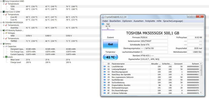

Du kannst ja vorab erstmal die Temperaturen im Idle mit Hwmonitor hier posten (am besten Printscreenn mit aufgezogenem Fenster so dass man alle Werte sieht).
Am besten prüfst Du auch gleich mal noch mit Crystaldiskinfo ob's der HDD noch gutgeht oder ob die auch "einen Schaden" hat (hier am besten auch mit Printscreen).
Wow, vielen Dank für die schnellen Antworten. Dass das Ding zu heiß läuft merkt man schon an der Luft die ausgestoßen wird ^^ Hier mal die Werte.
edit: sorry ganz schön klein, hoffe man kann es lesen. War beim verkleinern etwas zu großzügig ^^
Also CPU ist grenzwertig würde ich sagen (für Laptop im Idle...), aber die Grafik ist deutlich zu warm!
Einfach mal, wie oben schon gesagt, Lüfter reinigen und evtl. neue Wärmeleitpaste auftragen.
