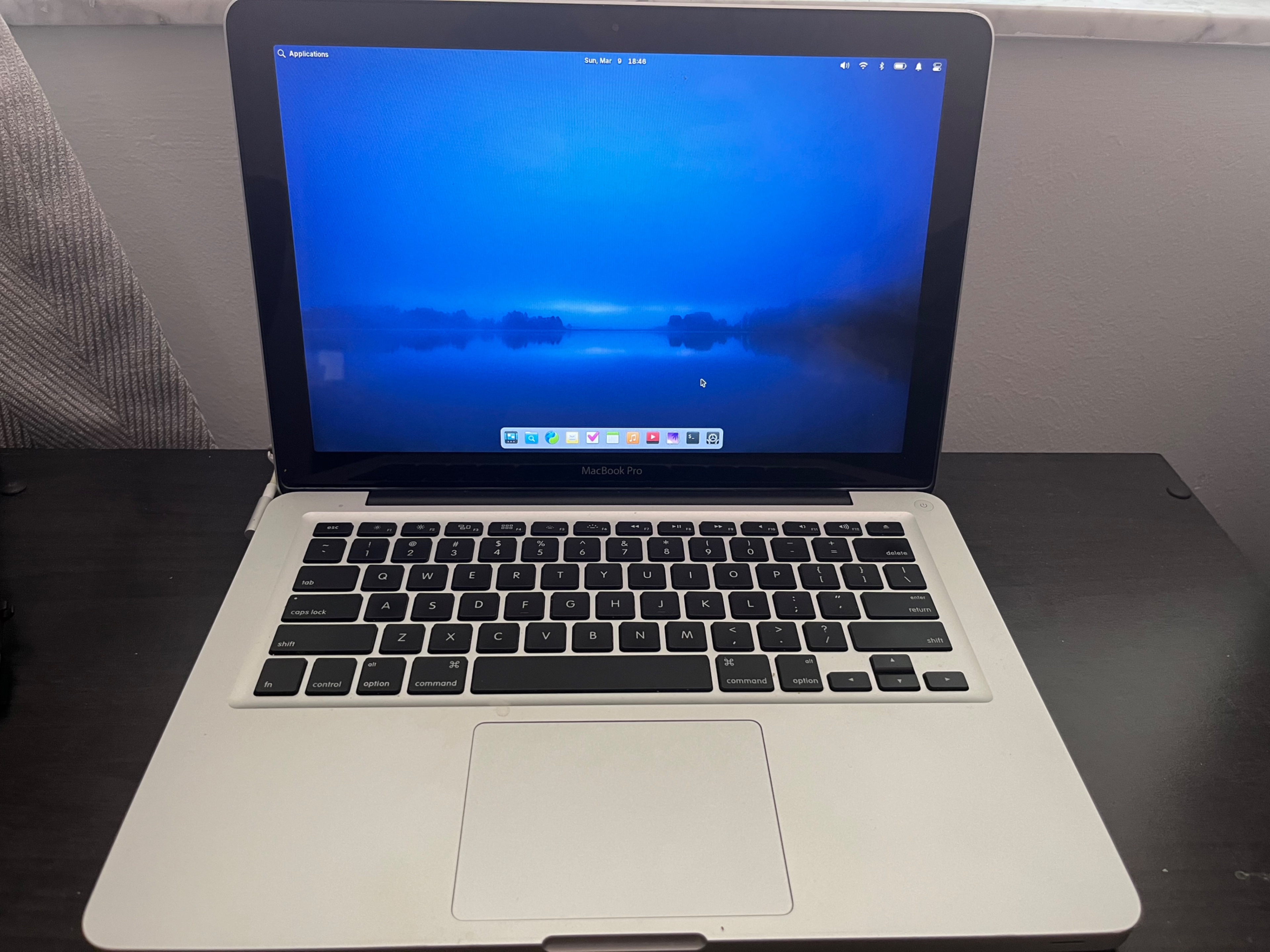

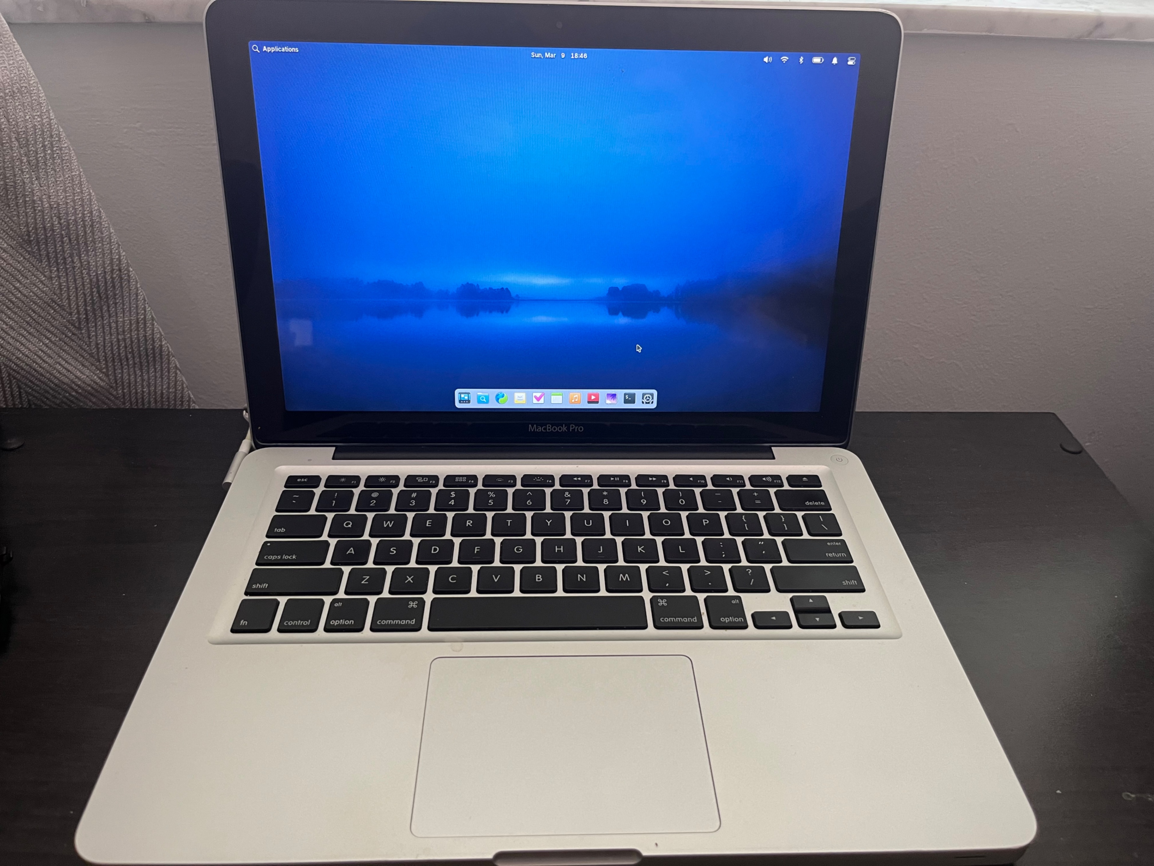

Was aber sein kann ist, dass die Geschwindigkeit je groesser die Versionsnummer wird vom MacOS immer mehr abnimmt. Hab ich gemerkt nit meinem sehr ollen MBP Mid 2012. Das Sequoia lief eigentlich gerade noch aber schon sehr lahm. Hab ihm dann mit einem Elementary OS in den verdienten Ruhestand geschickt. 😁

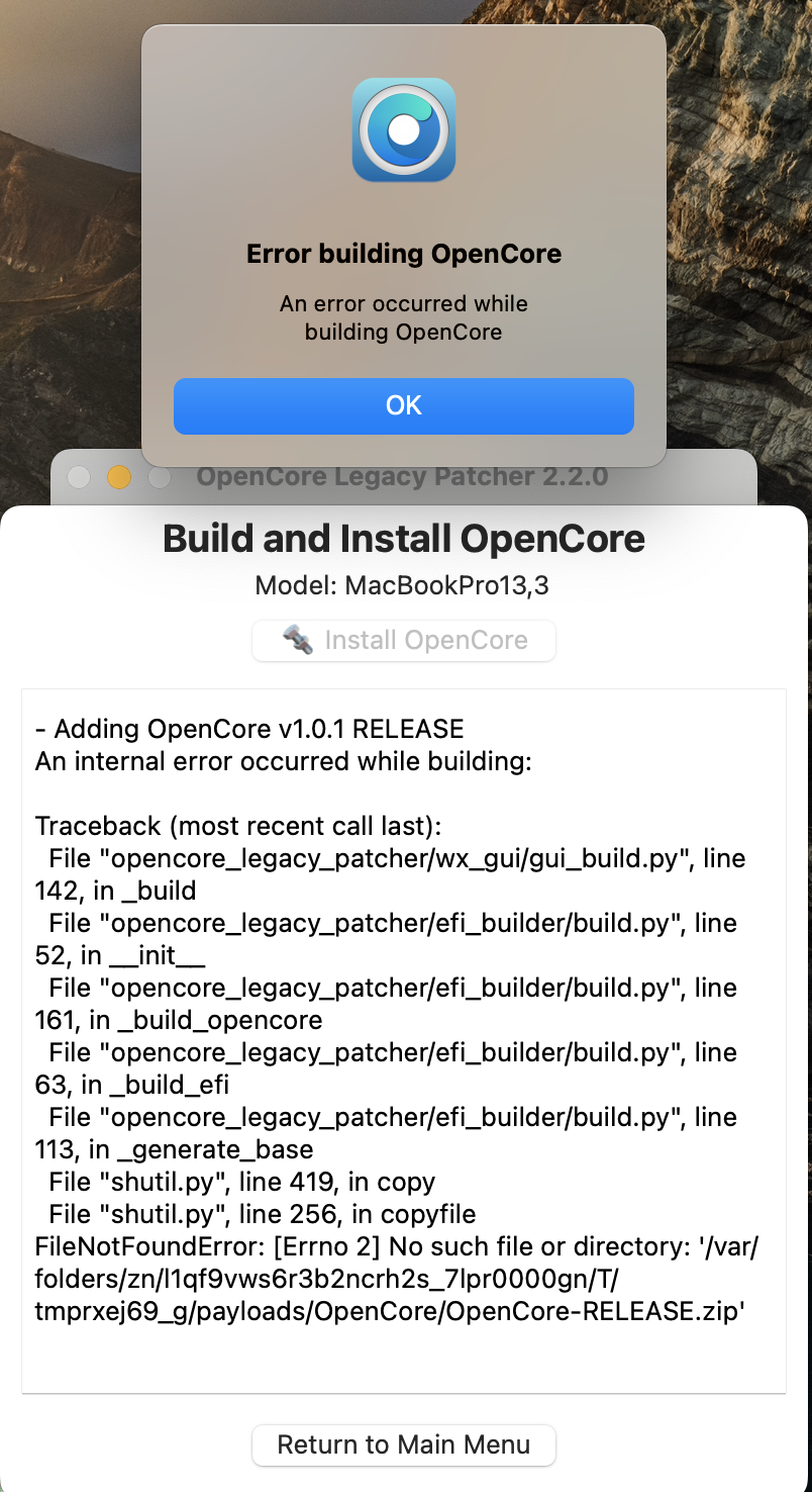

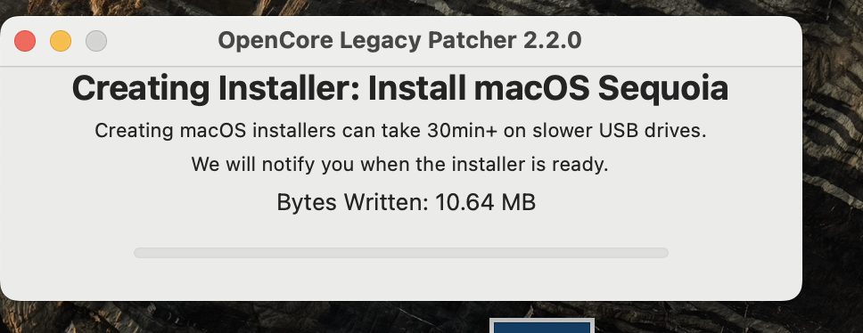

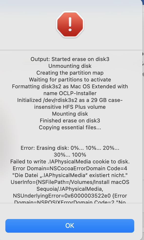

also leider bricht die Erstellung des USB-Sticks immer ab. Habe es mittlerweile mit 4 verschiedenen USB-Sticks versucht. Es kommt bspw. diese Fehlermeldung:
Einmal wurde der Stick korrekt erstellt, aber im letzten Schritt bei "Build and install open core" kam dann ein fehler...
Die Fehlermeldung ist unvollständig.

Das kenne ich so nicht.
Kannst Du auch im Forum des Patchers nachlesen/ nachfragen?
Was steht da komplett als Fehler?
Sind alle Angaben auch korrekt?

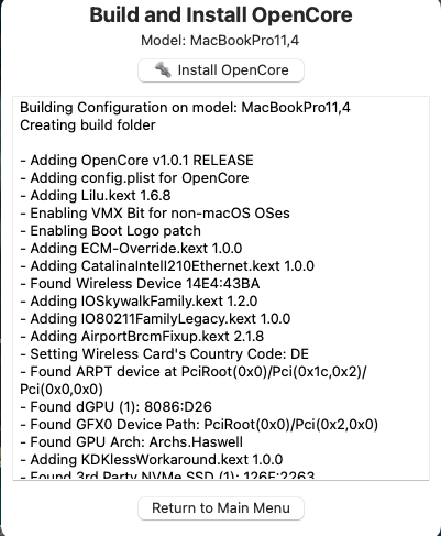

Was machst Du da konkret?
Ich hatte damals einfach „Build & Install“ gemacht. @calasanau

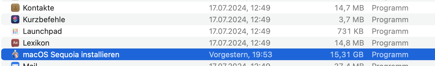

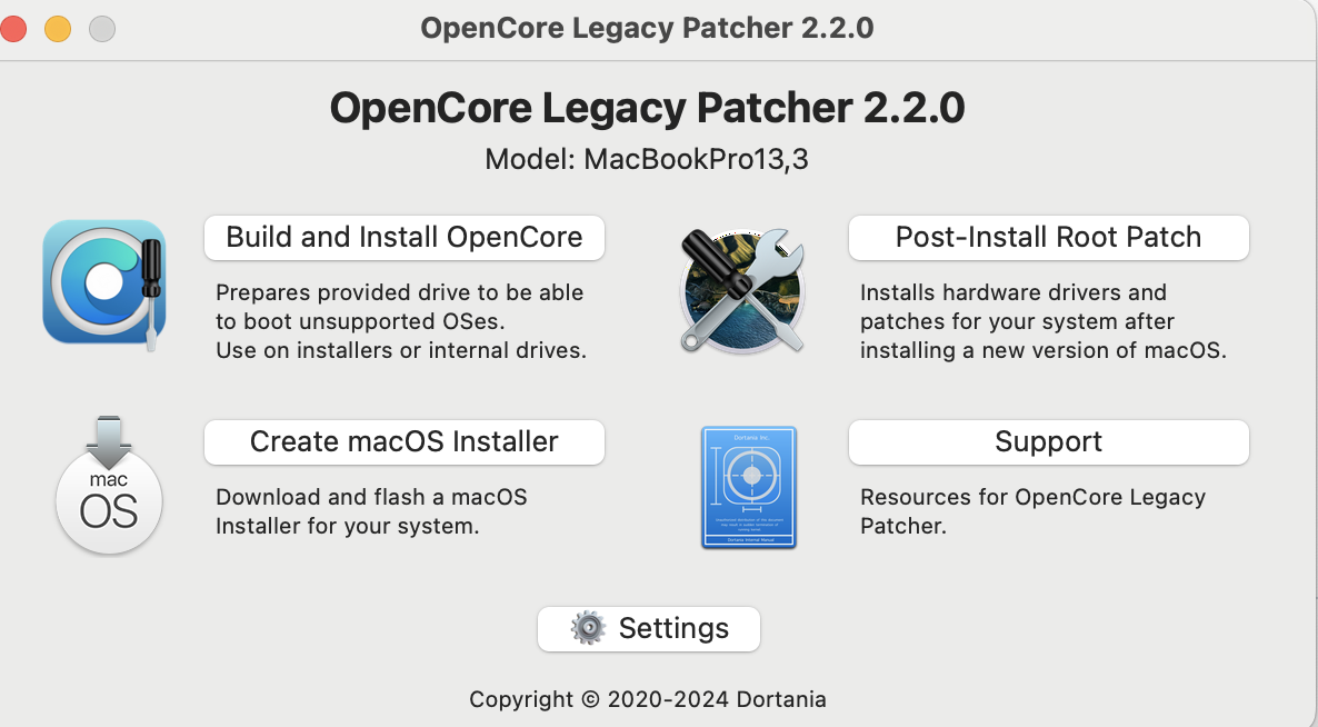

naja aber vorher muss ich doch "create macos installer" auswählen, herunterladen und auf dem stick installieren oder?
ich folge dieser anleitung:
Diese Version habe ich heruntergeladen:

hallo, ich habe
1) App heruntergeladen
2) In der App macOS Sequoia heruntergeladen
3) Nun erstelle ich in der App den USB-Stick. dabe ist es manchmal abgebrochen, aber mit einem anderen usb-stick scheint es zu klappen.

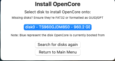

4) Dann würde ich in der App "Build and install open core" auswählen und dort widerum den Stick auswählen. dabei ist es immer abgebrochen.
Wähle mal die interne Disk aus
Anschließend führe einen Neustart durch und starte von dem USB Stick und folge dem Installer.

aber warum, ich muss doch den stick patchen... mit dem ich dann nach einem neustart das os installiere oder?
Du kannst auch gleich das bereits installierte patchen und mit dem Neuen Überschreiben.
