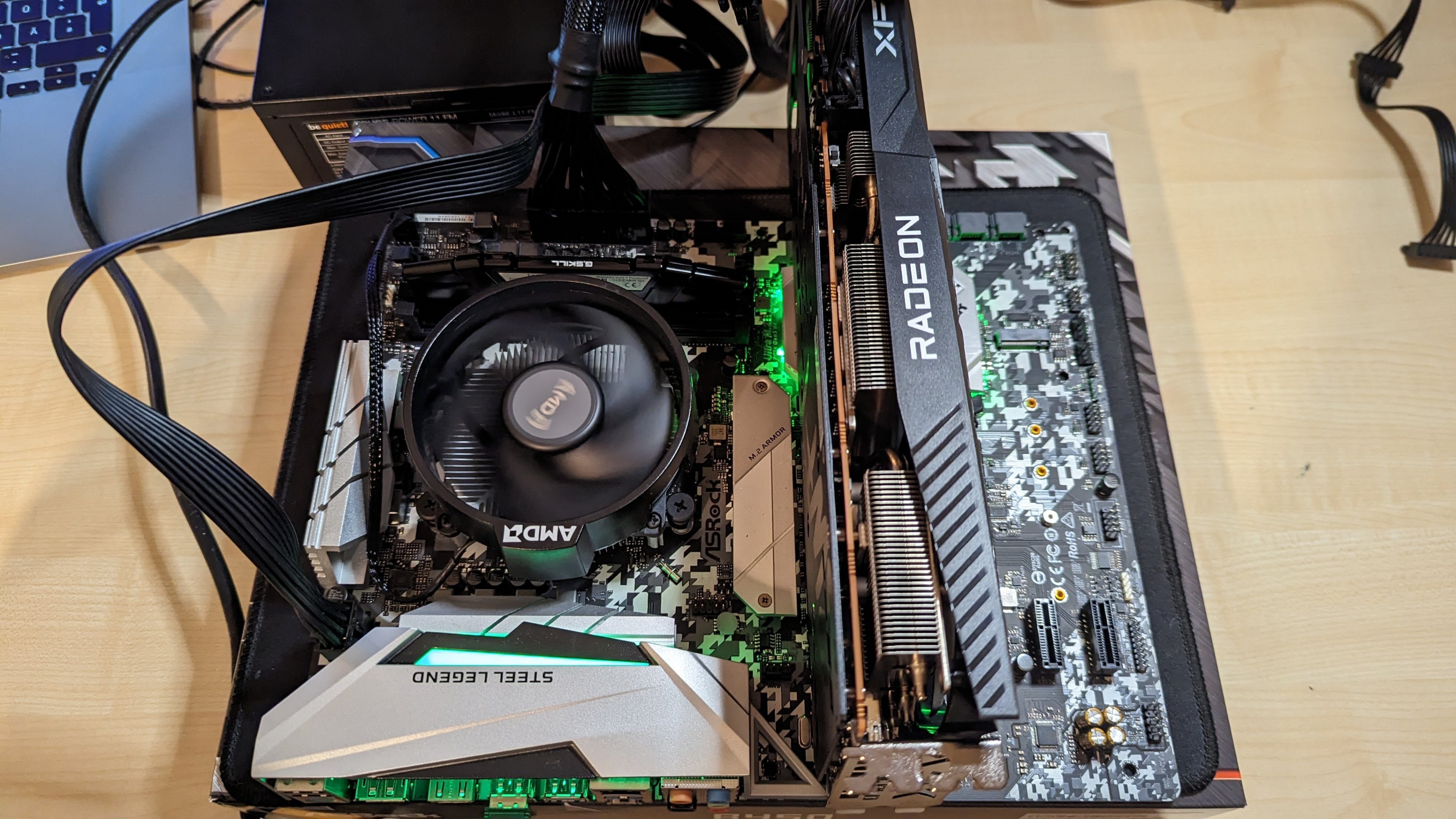

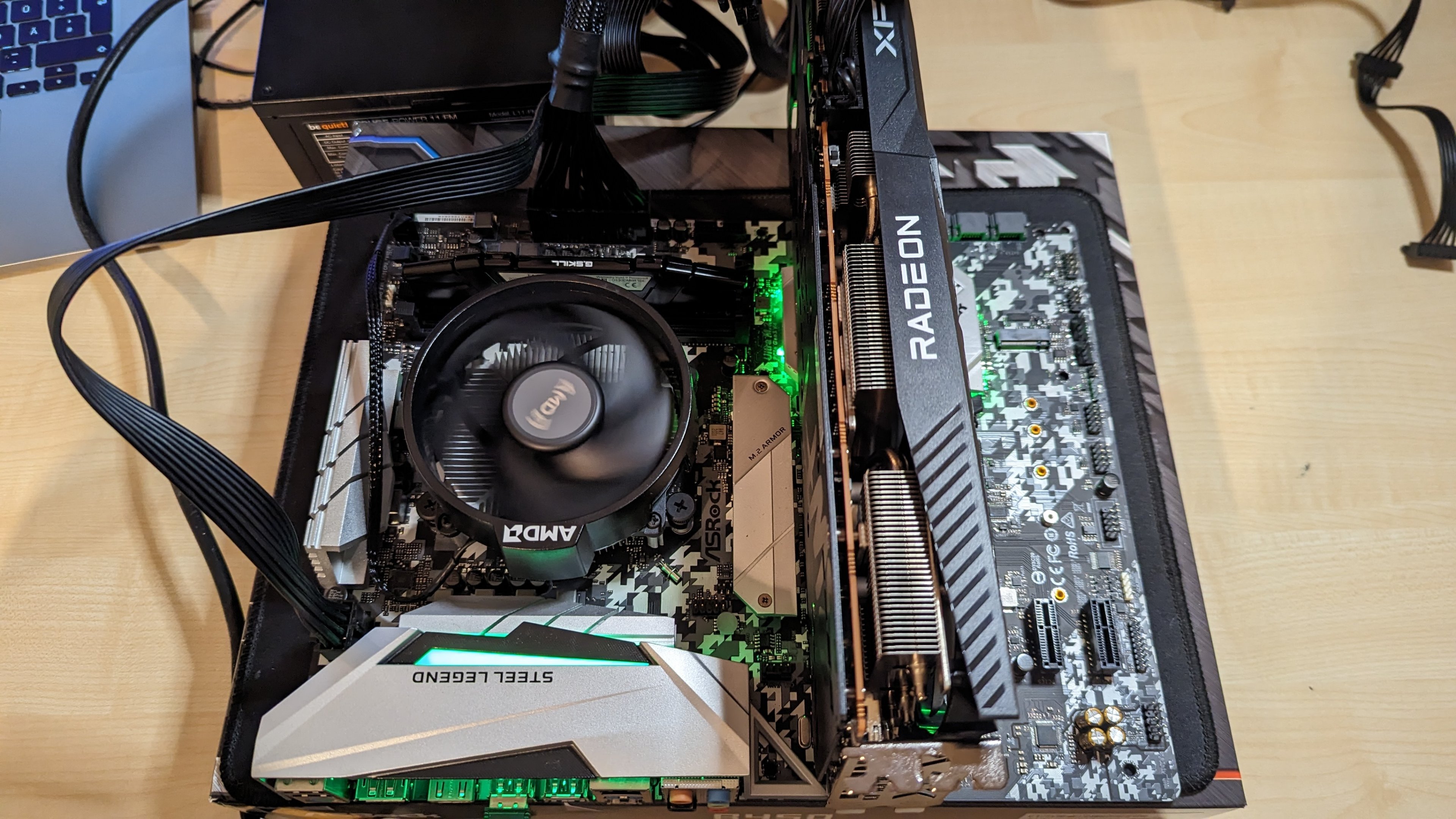

Habe das Bord ausgebaut und auf dem Tisch aufgebaut. Gleiches Problem:

Dann hast du was falsch angeschlossen. Hast du einen Reset des BIOS gemacht.
Nimm mal alles raus, also auch Grafikkarte und RAM. Es sollte nur noch die CPU mit Kühler montiert sein und natürlich die Stromversorgung vom Netzteil. Was passiert dann?
Es sollte dann Piepsen. Entweder wegen fehlendem RAM oder fehlender Grafikkarte.
Ansonsten Board zurück schicken und gleich ein B550 Board holen.
