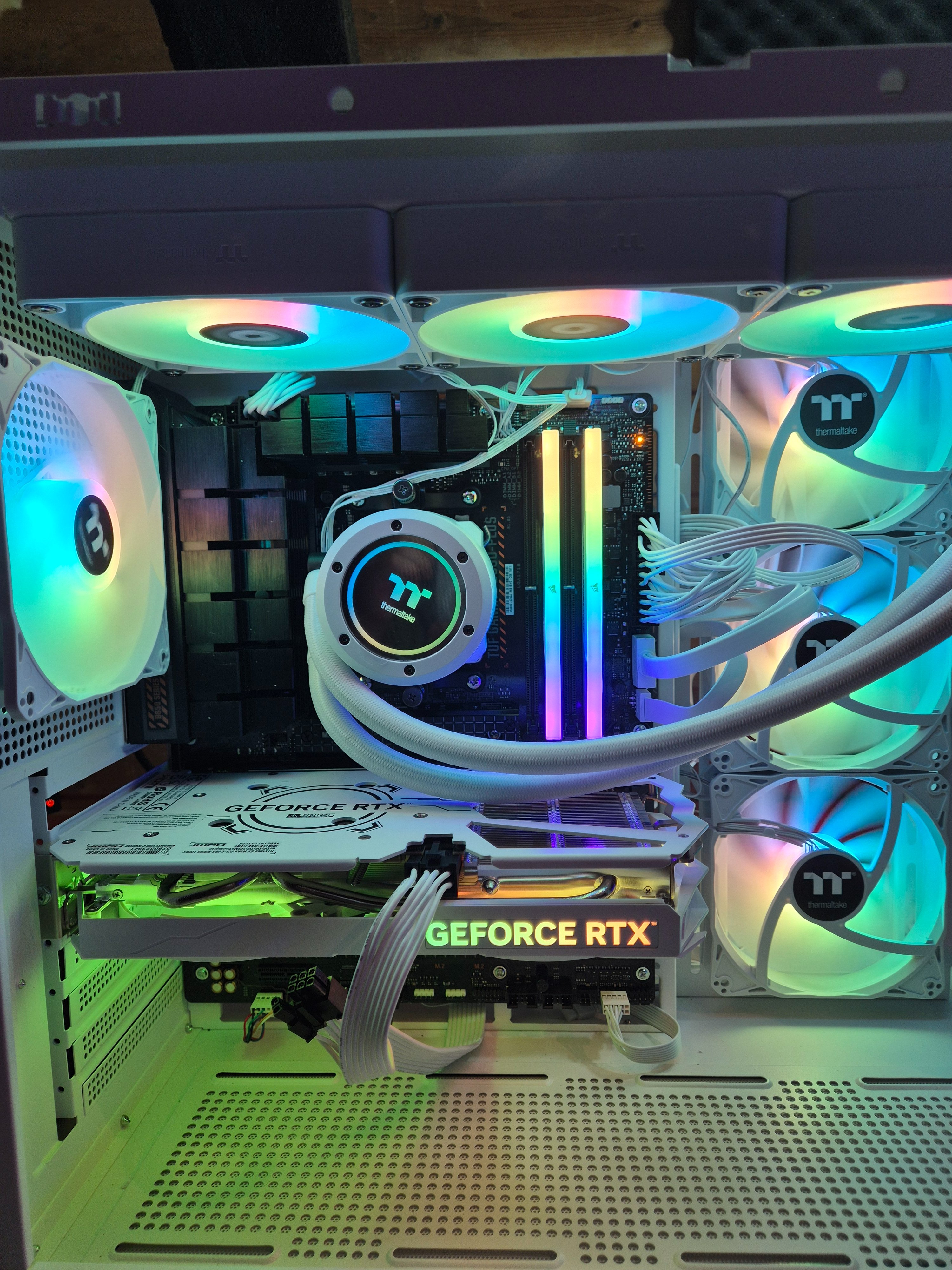

Guten Abend zusammen,
Ich habe mir seit langer Zeit mal wieder ein neues System gekauft und selber zusammen gebaut.
Beim ersten Start bleibt der Bildschirm Schwarz und die DRAM leuchte am Mainboard leuchtet Orange.
Sonst läuft alles ganz normal.

Wie lange wartest denn? Letztens war hier einer der hat meine ich 20min. warten müssen bis der PC mit Ramerkennung fertig war.
BIOS/UEFI mindestens 2613 vll. stehts iwo aufm Mainboard welche Version aufgespielt ist. Wobei dann schon die CPU LED nicht ausgehen dürfte.
Ich hab schon nen bisschen gewartet aber keine 20 min.
Habe alle Kabel mehrfach überprüft sowie Ram.
Hast du du genauso geprüft, wie die vergessene Schraube am Mainboard?

Dann würde ich das mal probieren und falls dann auch nichts passiert RAM raus, einmal ohne starten und dann nur einen Ramriegel in A2 und wieder einschalten.

Die Schraube habe ich schon bemerkt, werde ich noch befestigen. Ist nur blöd dran zukommen.
Schau dir mal den CPU Stecker am MB links oben an.
Da sind noch Anschlüsse frei. Das darf so nicht sein. Ist da wirklich das richtige Kabel angeschlossen?
@redjack1000 - Ich glaube fast das die fehlende Schraube das kleinere Übel sein wird ... schau dir mal den EPS Stecker genauer an ...
Oder ist das nur die Perspektive? Ist ja ein 4 und ein 8 PIN EPS vorhanden.
habe nur den 8 Pin angeschlossen. Müsste schicken oder bin ich da falsch informiert ?
Habe ein Bios Update per USB Flashback gemacht und siehe da es funktioniert.
Klar darf es das, das ist nen achtpoliger Anschluss und ein zusätzlicher vierer und es reicht den achtpoligen zu verwenden.
Reaktionen: redjack1000
Ein BIOS Update sollte man schon machen, das Board lag eventuell schon im Regal bevor die 9000er überhaupt erschienen waren.
Freut mich das es jetzt läuft! :daumen:
