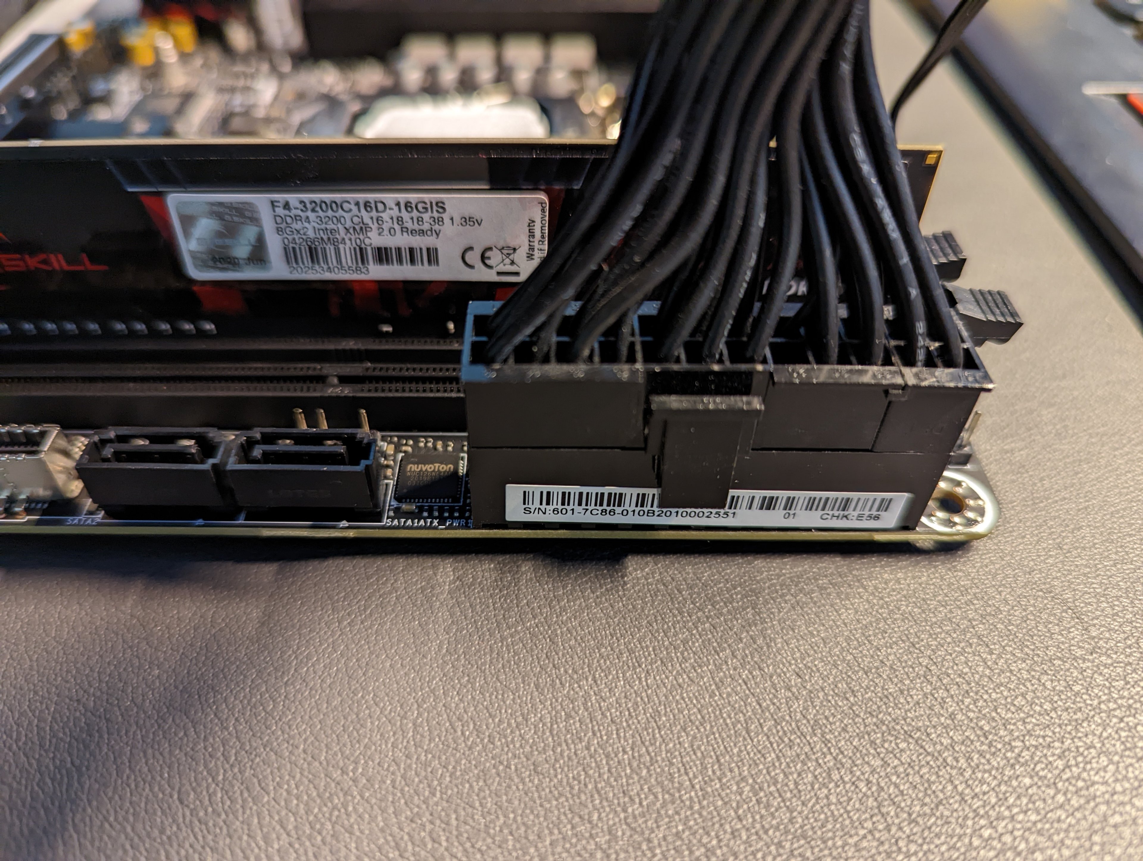

ATX 24 Pin und ATX 8 Pin sitzen richtig am Netzteil und Mainboard?
Hatten das Problem hier schon wo es hieß alles richtig und es war dann doch die Stromversorgung.

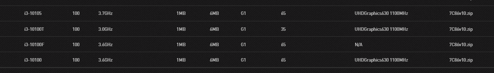

Da dein Board Mitte 2020 auf den Markt kam und die CPU erst Q1/2021, kann es sein, dass ohne passendes BIOS nichts läuft
Nö, sollte funktionieren.
Die CPU braucht das gleiche BIOS wie der zuerst erschienene 10100.
Das xx.10 scheint das Release BIOS zu sein.

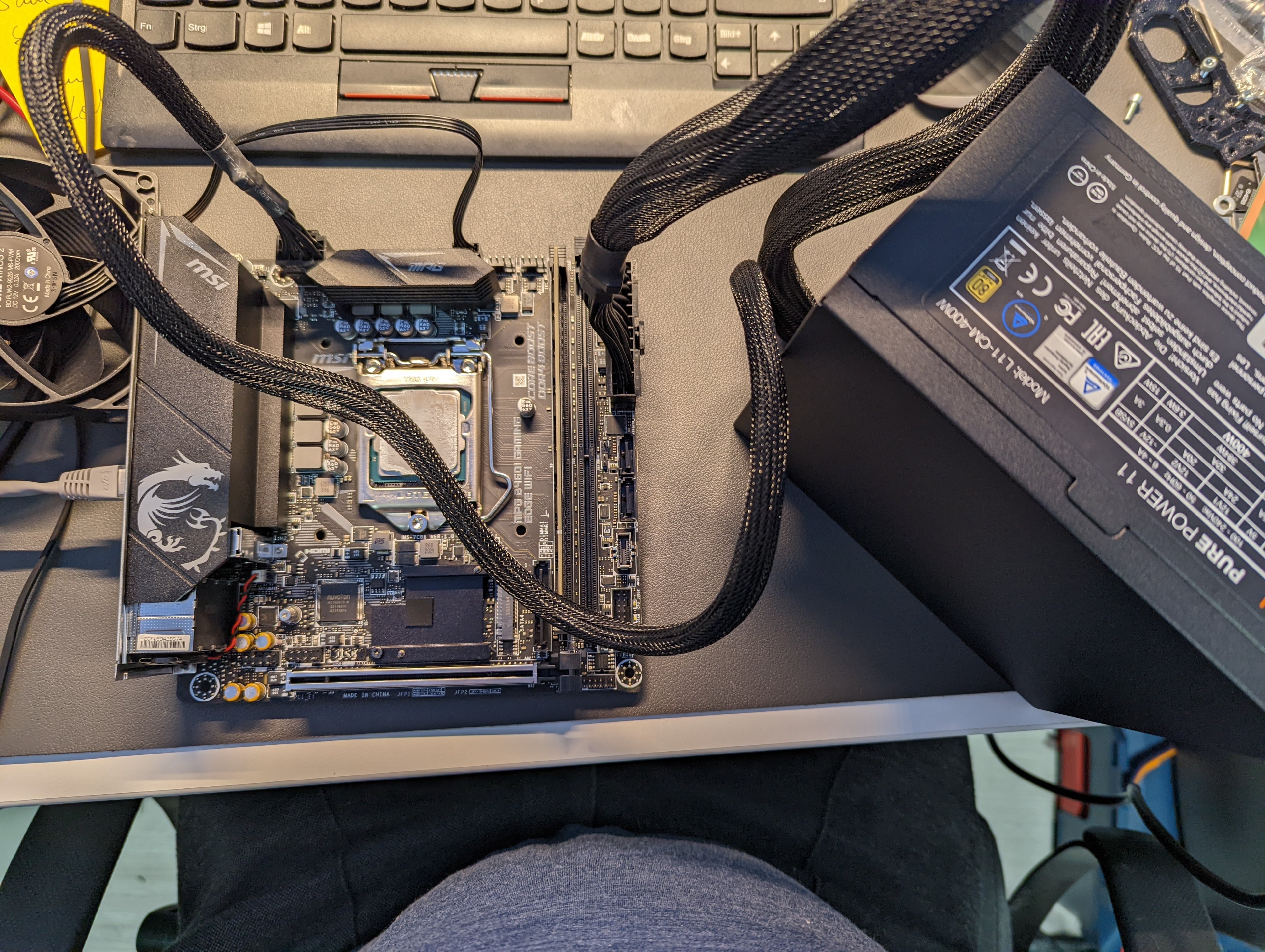

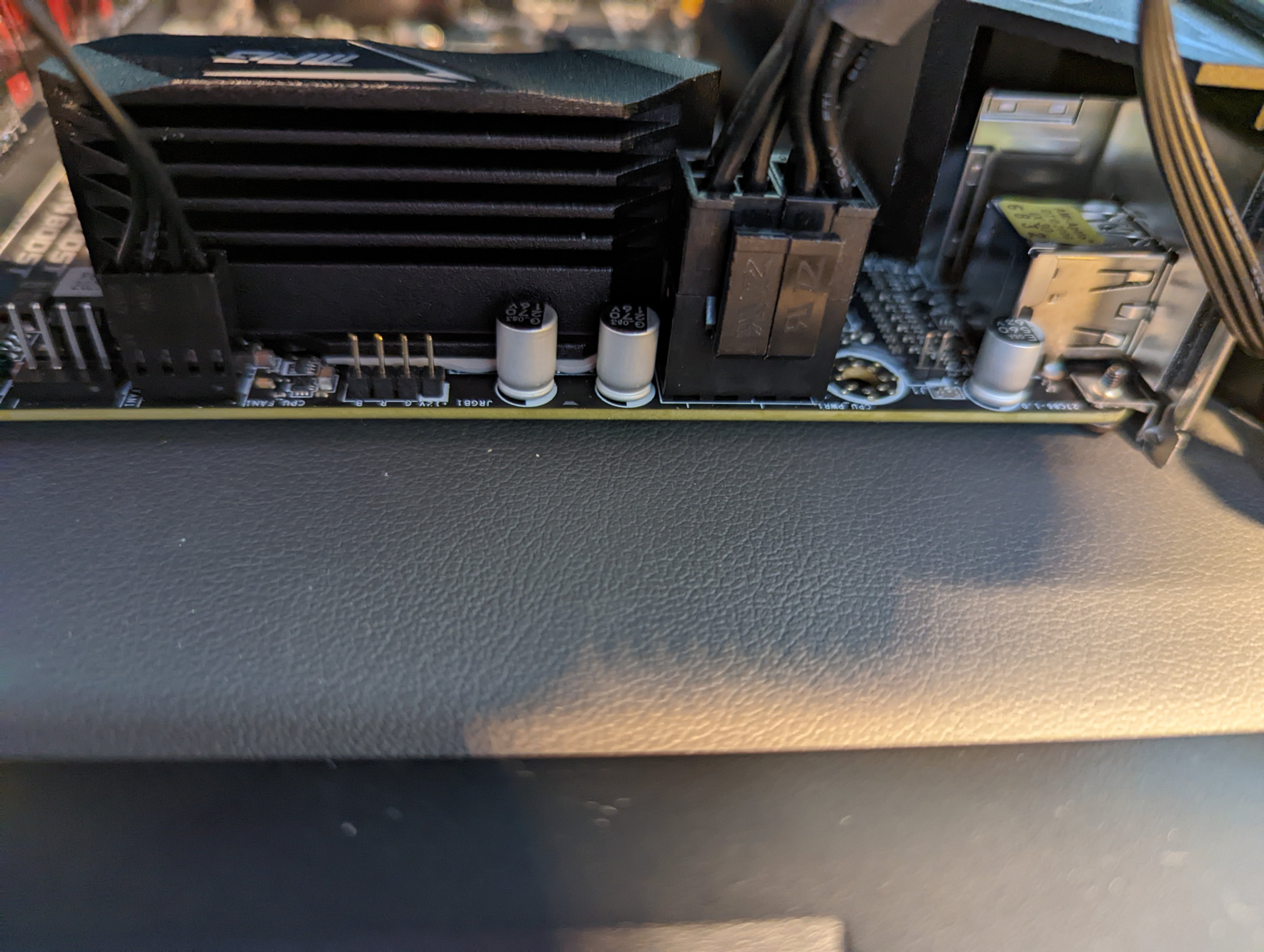

Anbei die Bilder.
Ein BIOS Update habe ich bereits auf einem USB Stick vorbereitet, leider komme ich da ja nicht einmal hin....
