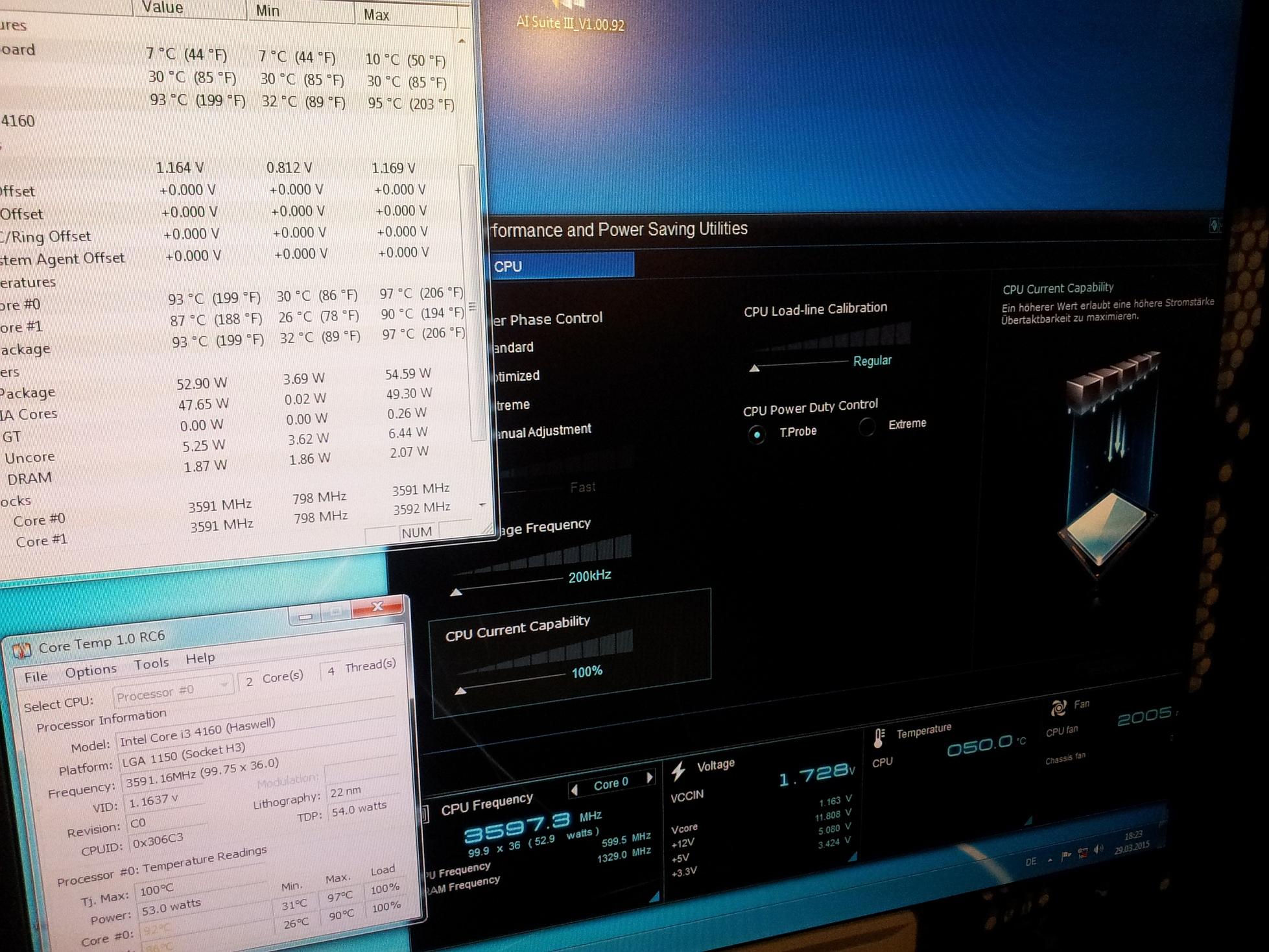

neuen Officerechner aus einem ASUS B85M-G und einem I3-4160 zusammengebaut. Dank SSD rennt Win 7, keinerlei unerwartetes Verhalten von der Seite aus bisher. System ist nicht übertaktet.
Wie üblich teste ich die Temperaturentwicklung der CPU mit Prime. Da die Überraschung, laut CoreTemp und HWMonitor bei Volllast über 90°C, bis zu 98°C, im Idle plausible 26°C. Kühler ist der Boxed, runtergenommen, sauber gemacht, neue Paste (Artic MX-2), wieder drauf, gleiches Ergebnis. Anderen Kühler verbaut, den Boxed von einem I7, gleiches Ergebnis.
Laut ASUS-Tool liegt die Temperatur nur bei 50°C, der Lüfter dreht jedoch maximal hoch.
Ich bitte um Einschätzungen.
Danke und Gruß
pyrol

Das ist doch ein Haswell. Die haben eine schlechte Wärmeleitung zwischen CPU und Headspreader (wenn ich das mal so trennen darf), weshalb die recht heiß werden, was durch den Boxed-Kühler sicher nicht besser wird. Dazu kommt noch, dass die Übertragungsfläche eher klein ist, sprich hohe Wärmeleistungsdichte besteht. Da solltest du mit nem ordentlichen Kühler ein wenig Abhilfe schaffen können, scheint aber soweit normal.

Unter den gleichen Bedingungen lag die Temperatur bei früheren i3 nur bei gut 60°C. Und nun bis an 100°C ran.
Mit einem i3 sollte der PC keinen Monsterkühler benötigen.
Gibt es hier jemanden, der ein ähnliches System verwendet?
Die alte i3 Sandy Generation hatte auch nen besseren Heatspreader, und war deswegen schon kühler ;). Und du hast einen Haswell.
Aber ich kann dir jetzt keine Vergleichswerte anbieten, auf meinem i3 sitzt ein HR02 Macho, damit er im Schlafzimmer keinen Laut von sich gibt :D.
