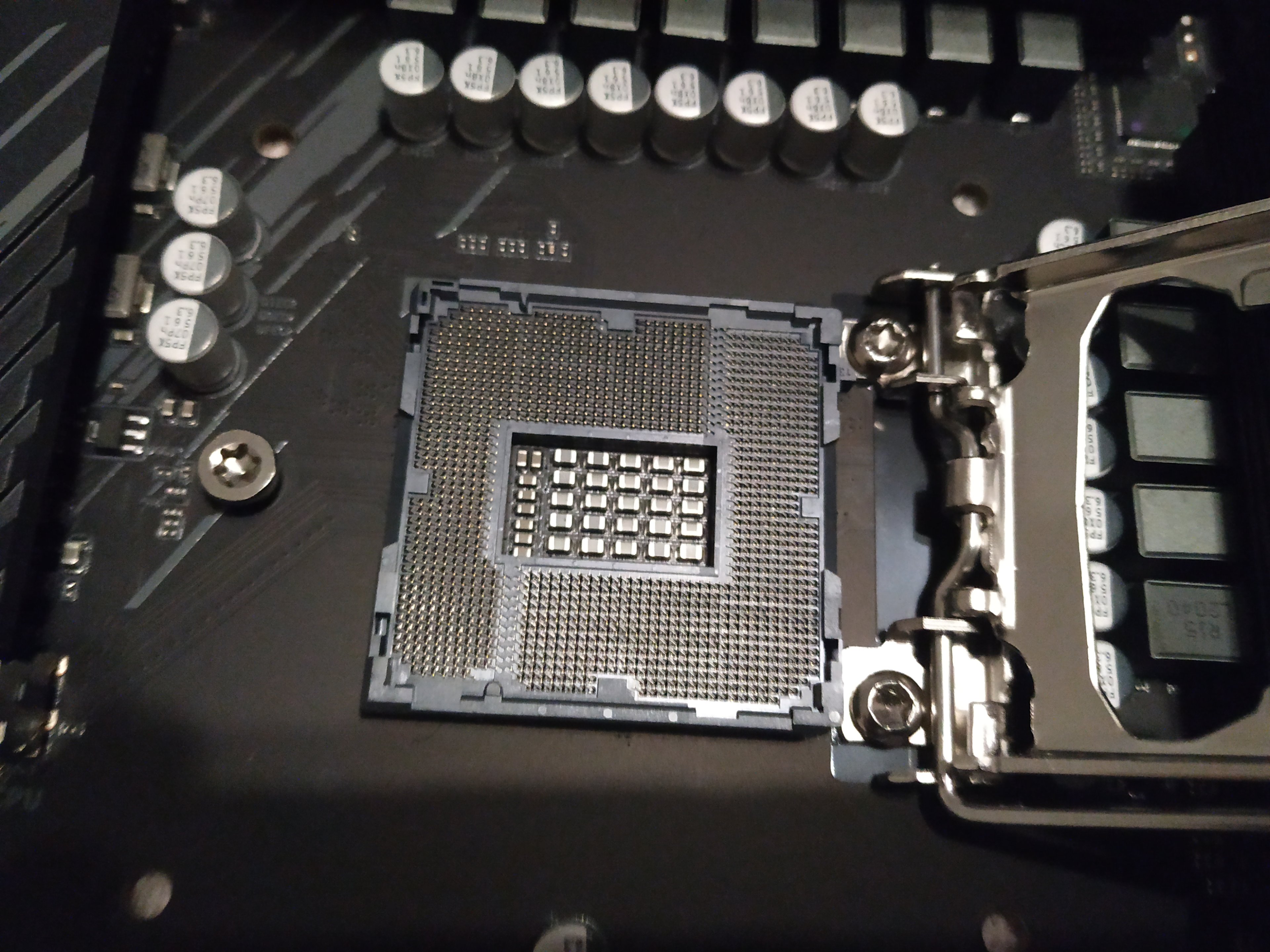

Die Bilder sind leider nicht so dolle geworden, für solche Aufnahmen taugt mein Handy nicht so:
DerHansImGlück schrieb:
Ich glaube ich wende mich erstmal an den Shop bevor ich das Bios aktualisier, geht dann nicht auch die Garantie flöten?
Das glaube ich kaum, es ist ja prinzipiell nichts anders als die Aktualisierung von Treibern oder Win ;)
Aber klar, du kannst dich beim Händler vergewissern.
Es besteht zwar ein sehr geringes Risiko, dass beim BIOS-update etwas schief geht, nur ist es halt manchmal unumgänglich, damit die CPU korrekt erkannt wird und das System stabil und performant läuft. Bei Rpcket Lake war es ja so, dass die Boards noch vor den CPUs erschienen und da kann ein BIOS update u. U. schon erforderlich sein (die CPUs sollten zwar auch mit dem Erst-BIOS laufen, aber eben "sollten"...)
Wenn kein Montagefehler vorliegt und das NT passt, würde ich hier am wie gesagt am ehesten auf ein defektes Mainboard tippen. Von Gigabyte hört man in letzter Zeit leider nicht so viel Gutes und ich selbst hatte da auch im letzten Jahr ein sehr kurzlebiges Z 490 Gaming X zu beklagen :(
