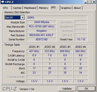

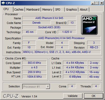

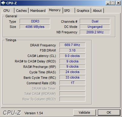

Update: nach 3 Stunden Memtest hat dieser keine Fehler gefunden. IE stürzte sofort ab. Ich bin jetzt nochmal im abgesicherten Modus und starte erneut die Systemwiederherstellung auf einen zeitpunkt bevor in der Liste steht "DirectX wurde installiert", was ich nämlich komisch finde, da ich den Vorgang nicht zugelassen hatte.
Danach lad ich mal CPU-Z und HDD Health, da Speedfan mir keine S.M.A.R.T.-Daten ausspucken will.
Das sagt CPU-Z:
Und nochmal ein Edit... habe mir jetzt auch Everest gezogen und wenn ich damit S.M.A.R.T. auslese, dann sagt es, dass alles i.O. ist...

Die Kerntaktung springt auf 3000MHz, sobald ich eine Aktion ausführe. Hätte vielleicht dabeischreiben sollen, dass es der 945 "Energy Efficient" ist, vielleicht liegts da dran?
Aber danke für den Link, da werd ich mir mal das heueste BIOS aufspielen, Schaden kanns ja nich :)
Edit(h) sagt: das Runterschalten des Taktes hat was mit Cool & Quiet zu tun, laut dem AMD-Forum.

Ich hatte auch die gleichen Probleme wie du. Ich hab einen PII X4 955 und 4 GB DDR3-1333 Ram CL9. Und genau die Kombination DDR3-1333 CL9 machte bei mir Probleme, seitdem ich den Ram auf DDR3-1066 CL8 gestellt habe sind die Probleme weg. Normalerweise kannst du es im Bios bei DRAM Frequency umstellen. Von 667MHz auf 533MHz stellen. Timings sind dann 8 8 8 24. Gibts auch einen Thread über das Thema.
