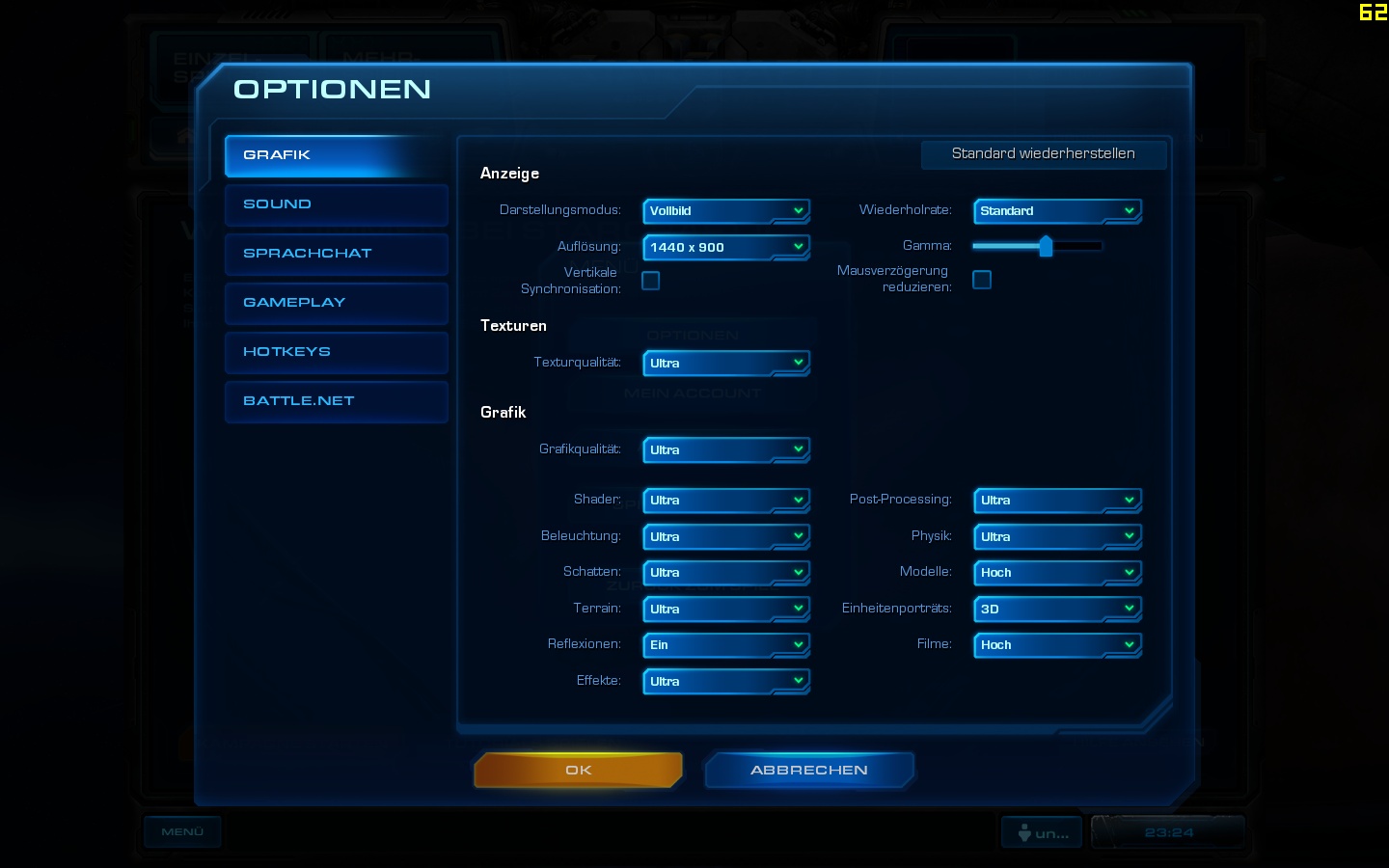

Probleme in Spielen:
Die Ruckler treten meistens auf wenn "nachgeladen" wird.
Beispiel Starcraft 2: Es spawnt eine neue Einheit und ich bekomme ein kurzes aber sichtbares Standbild (das Spiel läuft sonst mit 60-70 FPS) (besonders nervig wenn die gegnerische Streitmacht auftaucht ruckelt es erstmal und ein sauberes Navigieren ist unmöglich).
Beispiel Total War Shogun 2: Wenn die Einheiten still stehen gibt es ca. 40 FPS sobald es aber zu einer Bewegung kommt fallen sie auf etwa ~9.
Habe es schon mit einigen anderen Spielen getestet.
Erkenntnis bisher: Meine FPS hängen stark mit meinen Soundkanälen zusammen.
Beispiel WoW: Wenn ich die Soundqualität von Hoch auf Mittel (64 >> 32 Soundkanäle) stelle habe ich einen FPS Gewinn von 20-30 Bildern pro Sekunde.
Beispiel SC2: Hier ist es extrem, wenn ich von den üblichen 64 auf 16 runter gehe habe ich einen FPS Gewinn von 20-40 FPS je nach Lage.
Beispiel Shogun: Das Spiel läuft solange keine Sounds da sind flüssig. (Standardsoundkanäle: 256) Man kann die Soundkanäle auf minimal 128 runterdrehen, was aber auch schon einen FPS Gewinn von ~10 erbringt.
Beispiel Half Life 2: Ein heruntersetzen der Soundqualität hat hier einen FPS Gewinn von etwa 60-70 FPS.
Die Spiele werden normal auf maximalen Grafikeinstellungen gespielt (habe bereits jede Kombination durchprobiert - SC2 läuft immer auf Niedrig-Mittel (Keinen FPS Unterschied zwischen Low und Ultra))

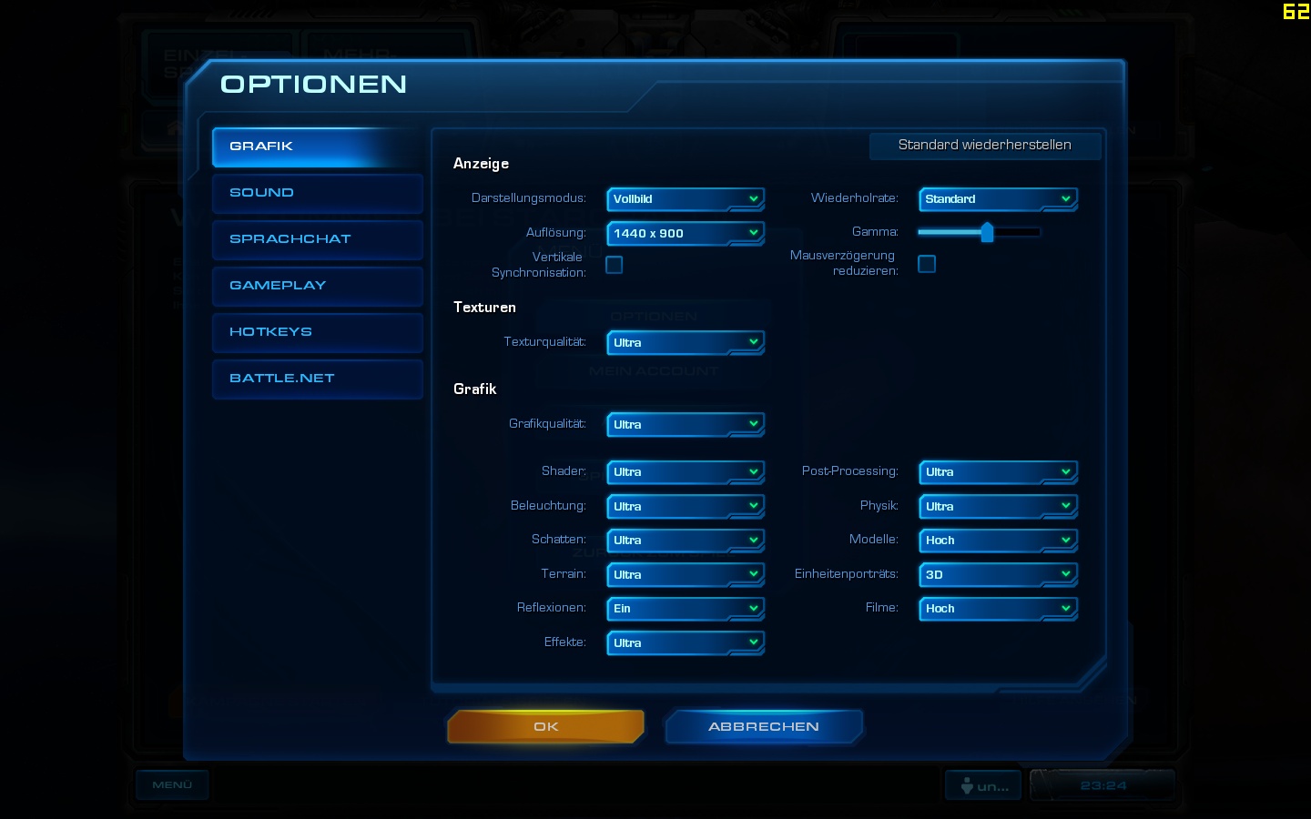

Bin auch erst heut abend zurück,aber in SCII ist je nach Planet(Singel Player) die GPU mal bei 100 % und mal bei 50-80% aber die CPU in der Signatur nie mit 100% ausgelastet.Monitor 19Zoll 1440x900,Spiel normal alles Ultra.

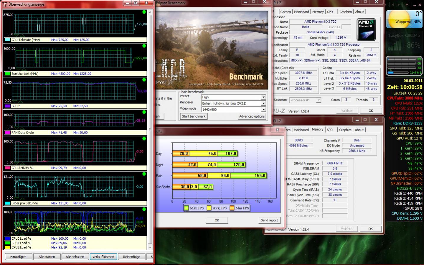

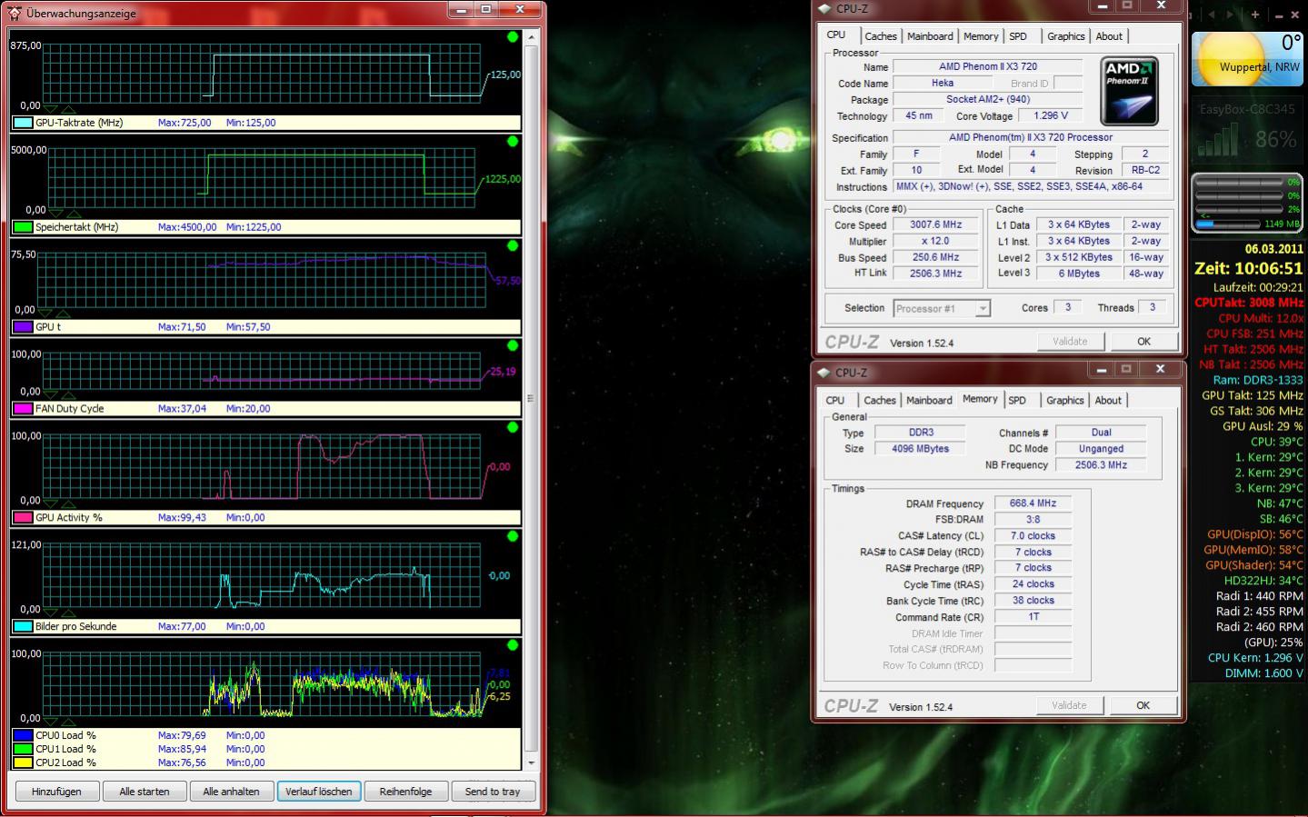

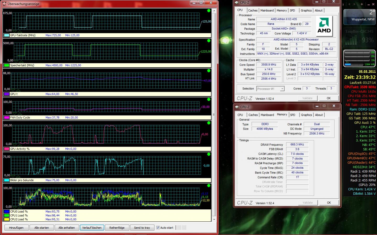

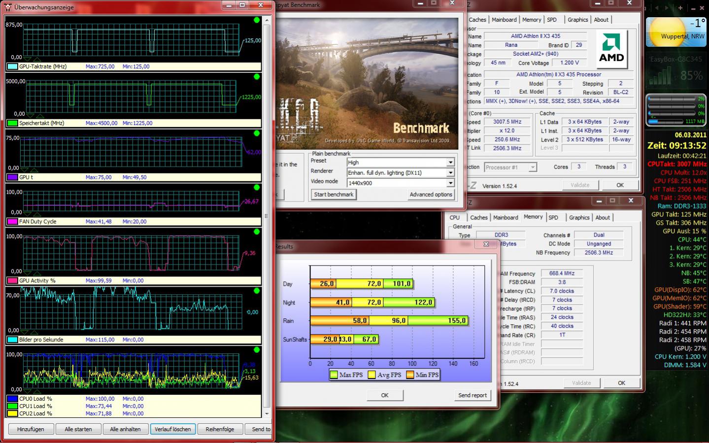

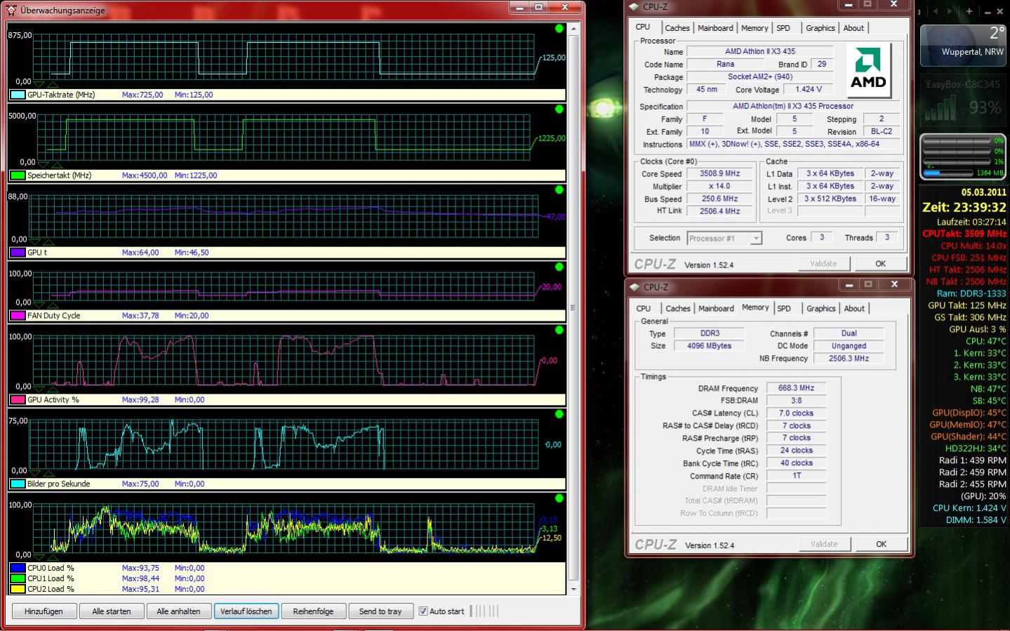

Hab eben mal getestet,3 GHz vs 3,5GHz CPU Takt,dabei hab ich ne Steigerung bei den min FPS von 8FPS(24 vs 32),max sind 69.

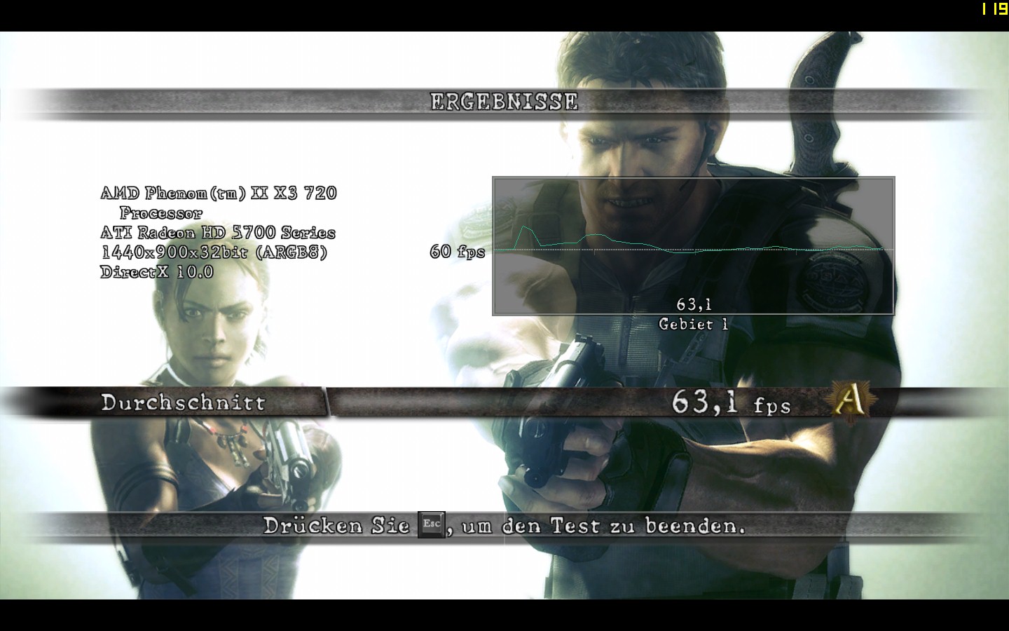

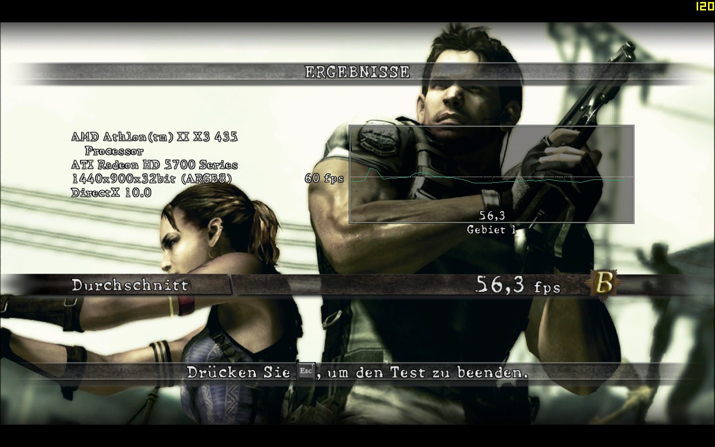

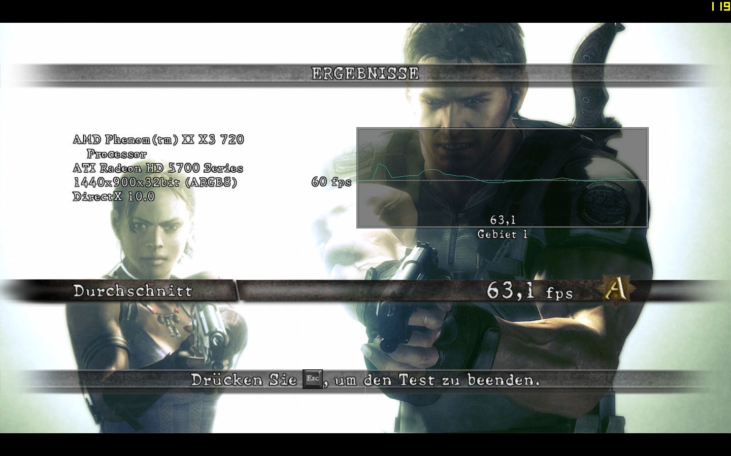

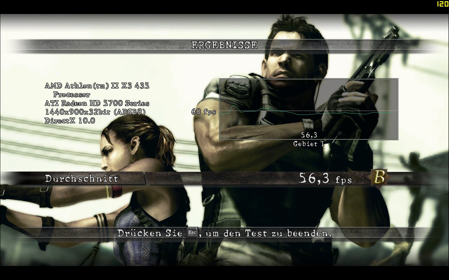

Hab mal nen kleine Vergleich gemacht,Athlon vs Phenom.Der L3 bringt dir je nach Spiel ein wenig aber auch nicht berauschend viel.Am meisten gabs im Resident Evil Bench mit 7 FPS,ansonsten in SC2 bei 3 GHz von min 24(AthlonII) auf 28 beim PhenomII,wobei ich den Einbruch auf 14 FPS nicht mitrechne.Max waren es 64 FPS.
