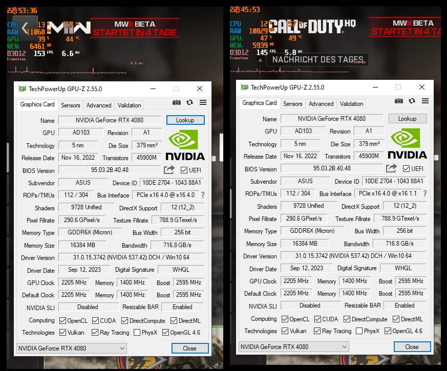

Ich hab spaßeshalber mal auf PCIe 1.1 gestellt. Hier mal ein Vergleich der Performance im Hauptmenü von CoD:
Links PCIe 4.0, rechts PCIe 1.1
