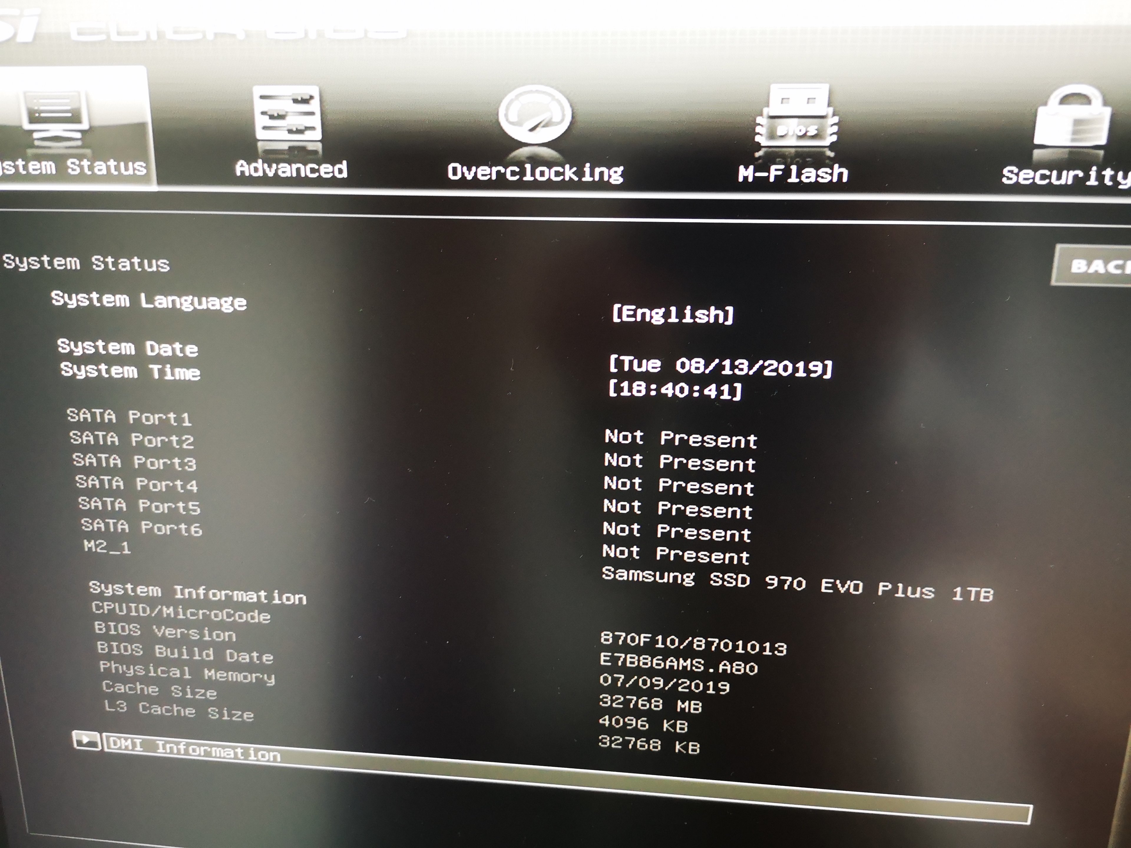

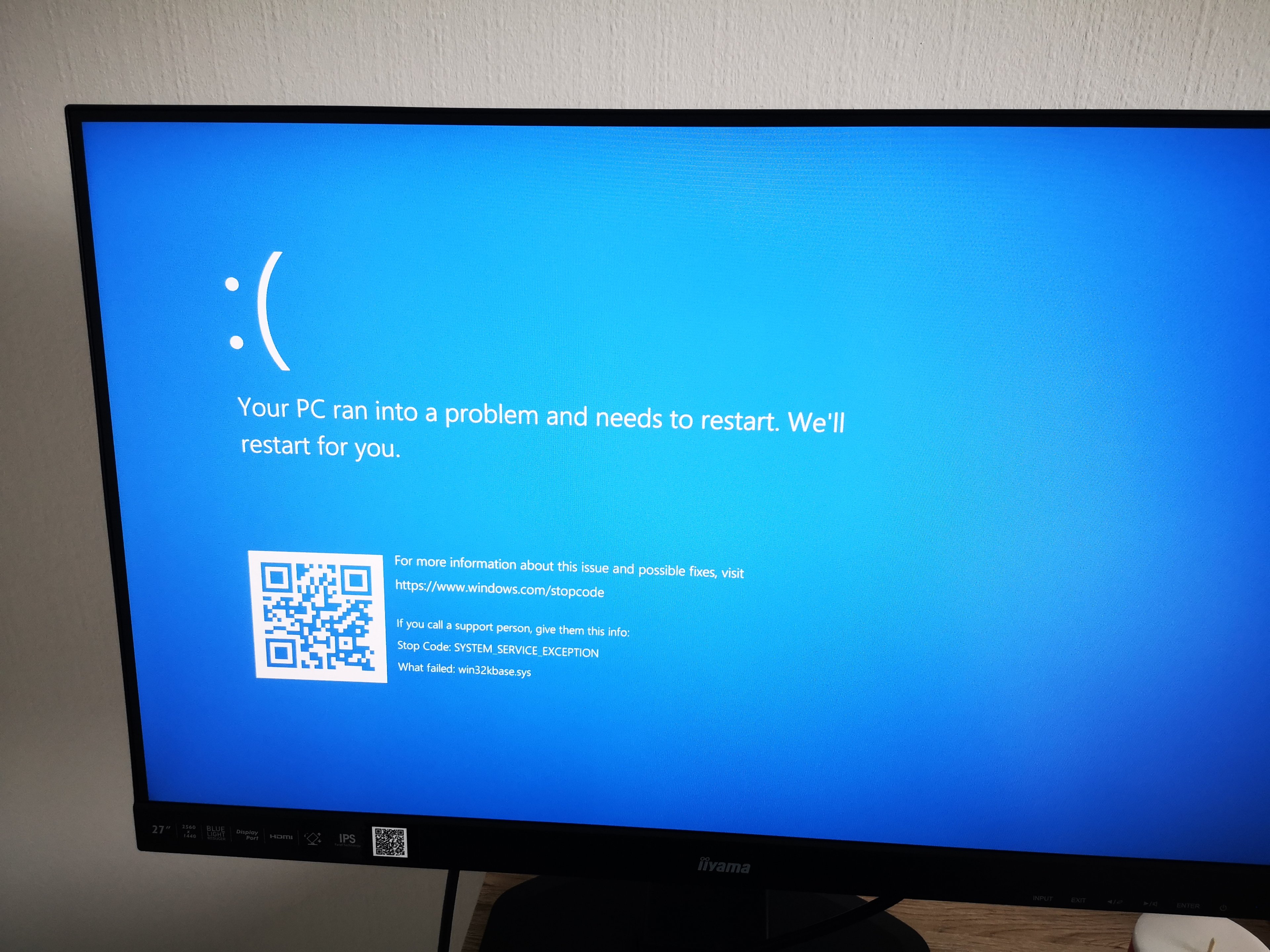

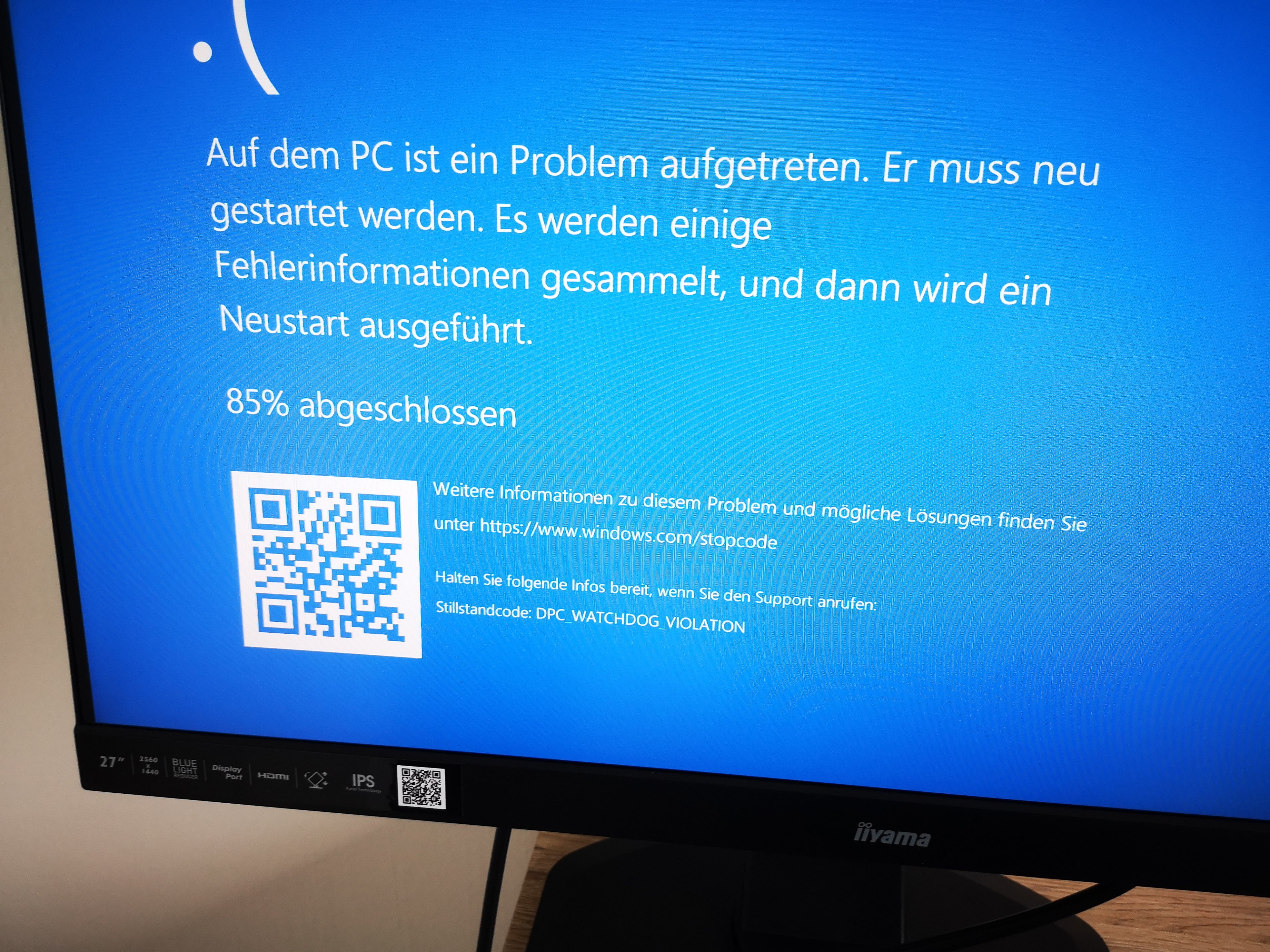

Ich habe mir einen neuen Arbeitsrechner zusammengestellt, habe allerdings Probleme diesen ordentlich zum laufen zu bekommen. Das System startet, beim Versuch Windows zu installieren endet die Installation bei unterschiedlichen Bluescreens. Aber erstmal eine Auflistung der verbauten Komponenten.
  • AMD Ryzen 7 3700X
  • MSI B450-A PRO
  • HyperX DIMM 32 GB DDR4-3200 Kit (HX432C18FBK2/32)
  • MSI Radeon RX 570 Armor 4G OC
  • 1000GB Samsung 970 Evo Plus M.2
  • 400 Watt be quiet! System Power 9 Non-Modular 80+ Bronze

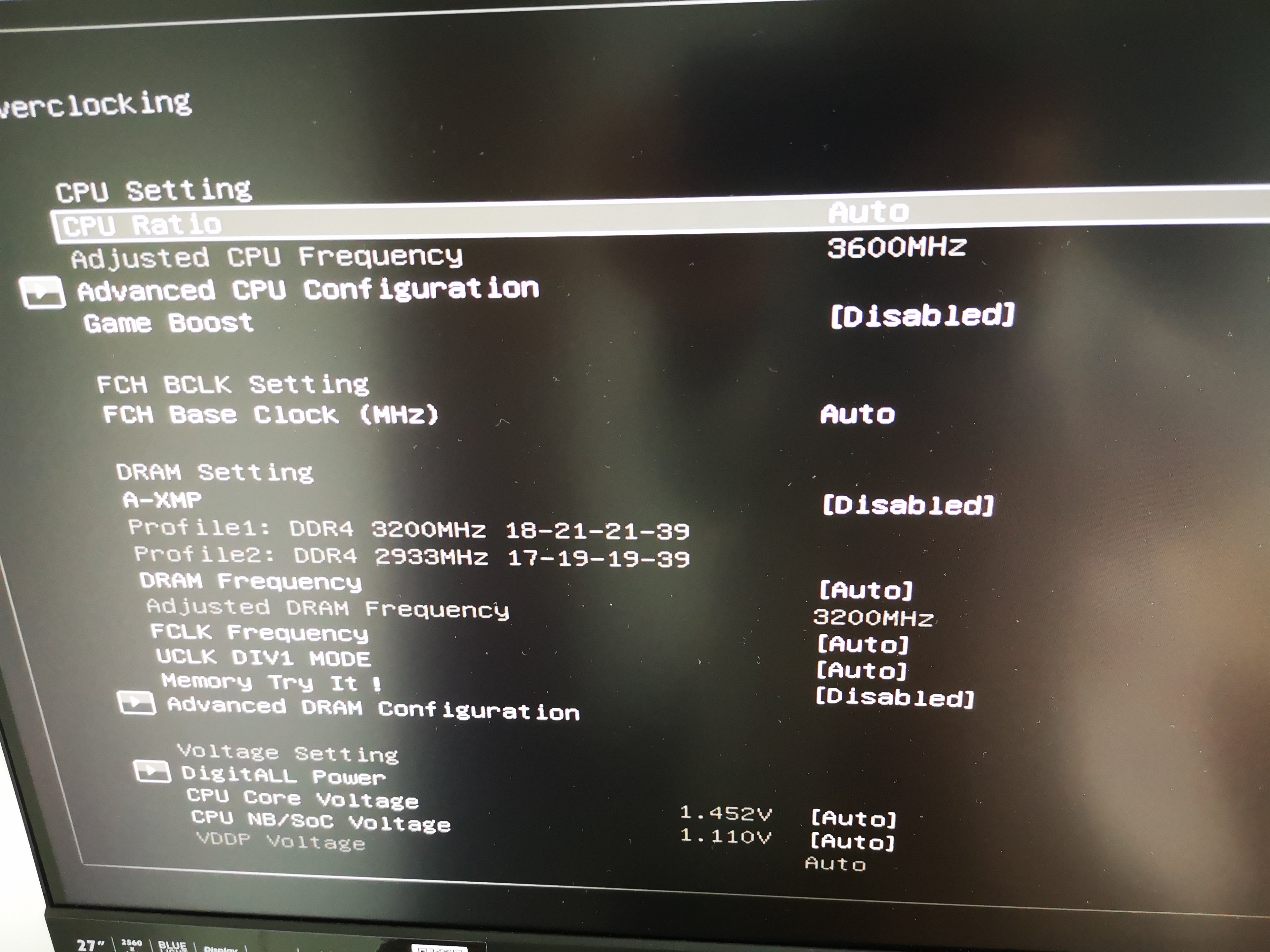

Auf dem Mainboard habe ich zunächst die aktuelle Bios Version installiert (7B86vA8). Mittlerweile gibt es Version 7B86vA9, bei der ich mir allerdings nicht sicher bin, ob diese wirklich für Ryzen 3000 gedacht ist. Auch hier im Forum wurde bereits bestätigt, dass 7B86vA8 mit Ryzen grundsätzlich funktioniert, wenn auch als Lite-BIOS und noch als Beta. Ansonsten habe ich im BIOS nichts umgestellt.
Wann der PC abstürzt scheint sporadisch zu sein, aber spätestens nach etwa 10 Minuten. Zum Teil bleibt der Bildschirm auch einfach schwarz, wenn ich versuche den Rechner zu starten. Nach ein paar mal Versuchen funktioniert es dann doch. Beim Versuch Windows zu installieren kommt dann bei verschiedenen Abschnitten der Installation ein Bluescreen. Er ist sogar ein mal komplett durch gelaufen, so dass die restliche Installation ohne USB-Stick fortgeführt werden konnte. Aber auch hier immer wieder Bluescreens. Anbei ein paar Screenshots von den Abstürzen und vom BIOS.

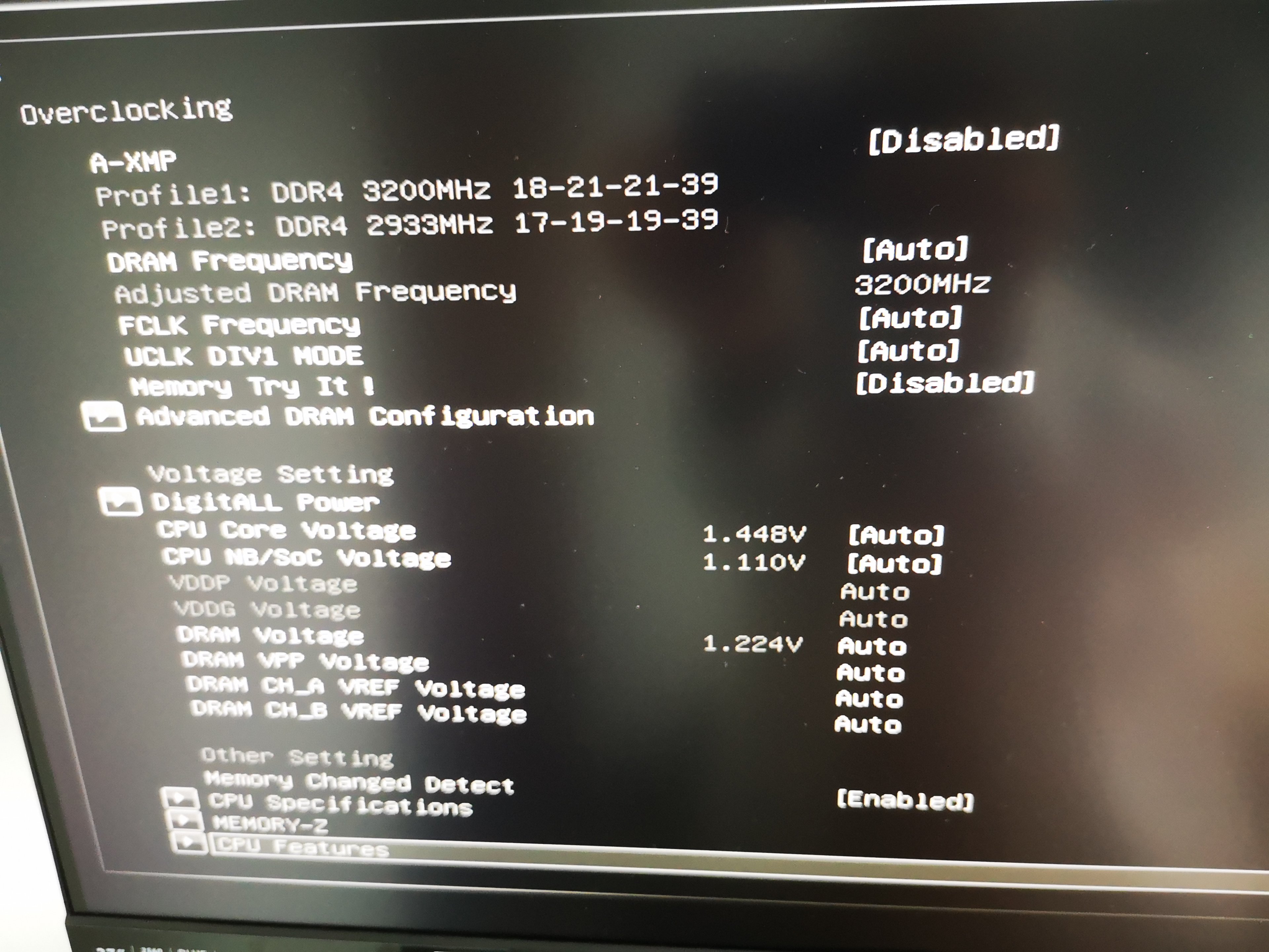

XMP ist deaktiviert aber es sind automatisch 3200MHz für den RAM gesetzt?! Ich vermute die RAM Spannung ist zu niedrig.

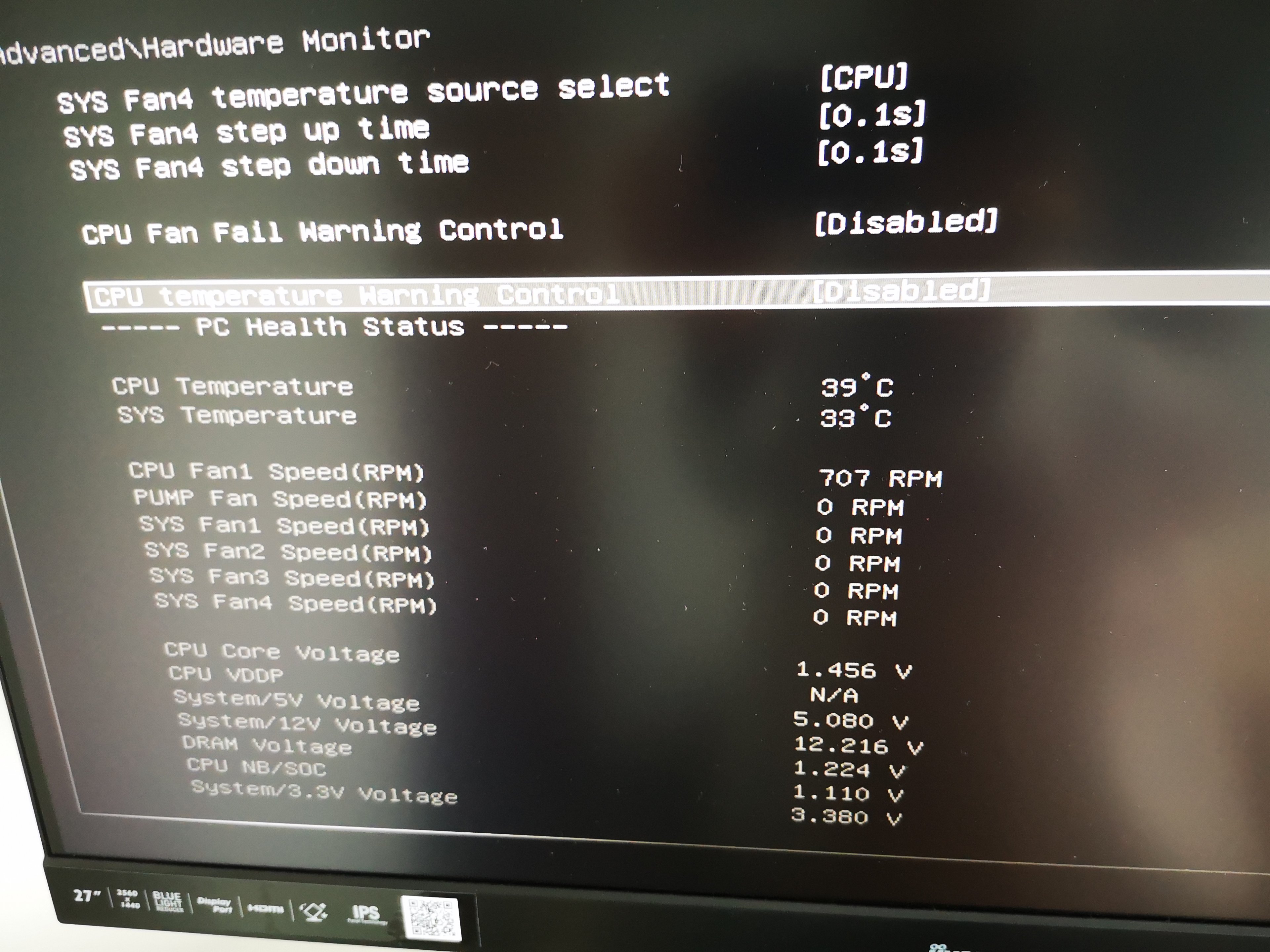

Das Problem wird wohl wie im Beitrag #2 sein oder zu hohe VSOC (standardmässig meistens 1.1 - sind zu viel) - versuch mal runter auf 1.02-1.05

Ich tippe auch auf ein RAM-Problem. XMP deaktivieren und völlig unkritische timings setzen.

Ich würde das Bios updaten und dann die Ram Spannung einmal etwas anheben.
1.2V für 3200er Ram erscheint mir doch etwas dünn, gerade unter einem nicht perfekten Bios.

Ist ziemlich sicher der RAM.
3200mhz...Auto Timings und nur 1,2V dram.....das passt nicht.
Eventuell wenn das xmp Profil aktiv ist und die 18 21 21 anliegen....aber mit Auto Timings wird es wohl nicht gehen.
....wenn ich recht darüber nachdenke auch mit JEDEC/xmp Profil nicht, denn das Profil ist für Intel erstellt und bei AMD wird nur die Spannung, die Frequenz und die vier HauptTimings übernommen....subtimings bleiben auf Auto(unabhängig vom verbauten RAM) und da hat schon 3200 CL16er RAM öfter Probleme....RAM der auf noch schlechtere Timings ausgelegt ist, wird da chancenlos sein.
RAM der bei 3200mhz und 1,2V die AMD Auto subtimings schafft, gibt es glaube ich nicht.
Der RAM ist da einfach nicht geeignet...

Ich würde als erstes die Ramfrequenz auf 2133 senken....man sieht ja im letzten Screenshot wo 3200 steht....ich bin mit MSI nicht bewandert, aber da solltest du auf 2133 gegen können.
Wenn es am RAM liegt, solltest du jetzt Windows installieren können, stabiliätstest machen können
usw.
Dann kannst du auch versuchen das BIOS zu aktualisieren, aber da bin ich skeptisch, ob da nicht automatisch resetten wird, was wieder den RAM instabil machen würde.
Wenn es der RAM war, müsstest du ihn stabil bekommen....1,35V Dram...1,05V soc...Timings manuell setzen und gucken ob dann 3200MHz gehen.... eventuell musst du sogar Widerstände anpassen, aber MSI ist da eigentlich ganz gut drin diese automatisch zu setzen....für 32GB müssen die CAD Bus strength Werte aber teils selbst gefunden werden.
