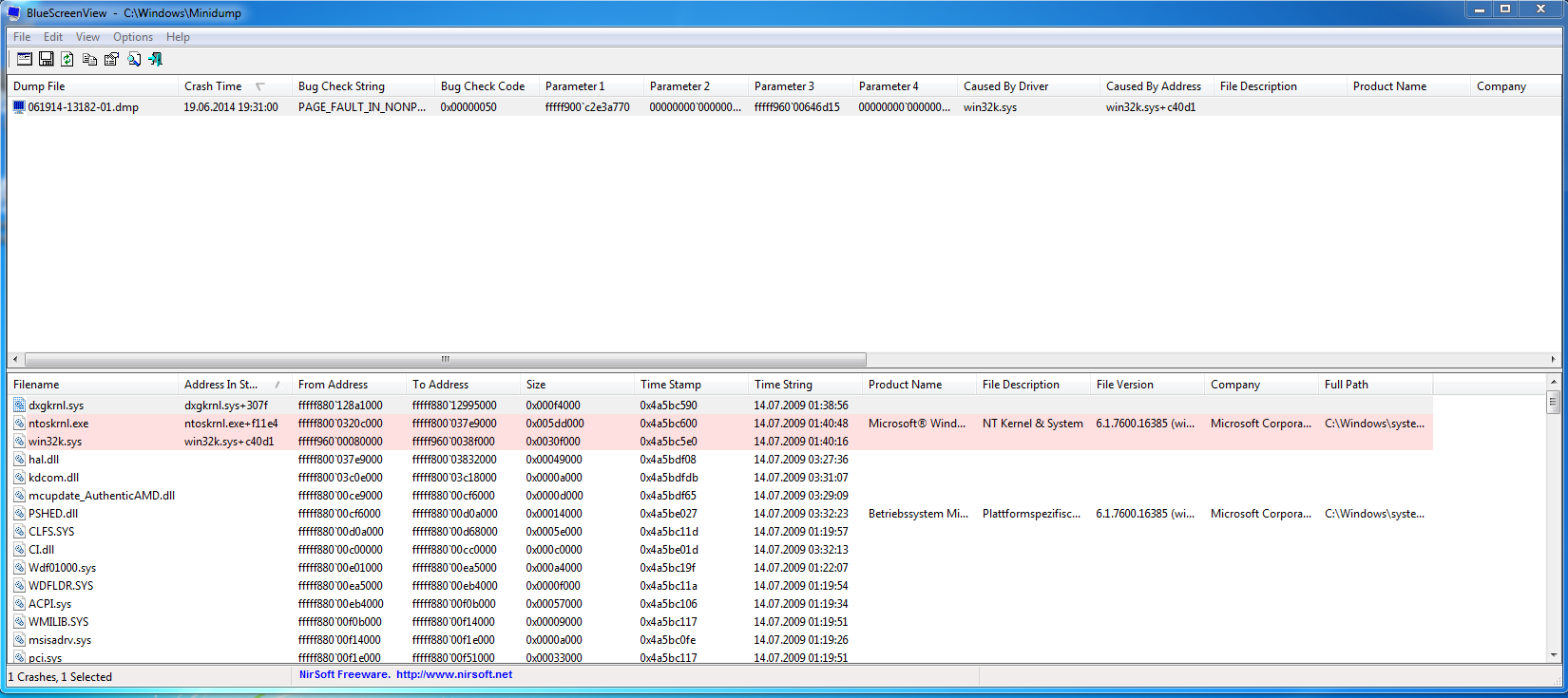

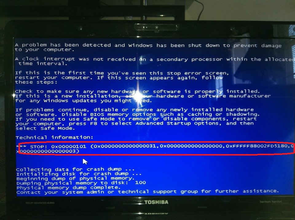

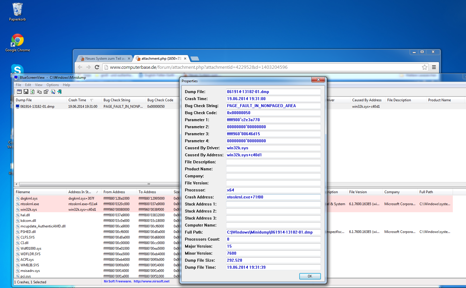

Der PC ist da und eben gab es einen Bluescreen. Kann mir einer sagen, worauf ich achten soll, was da steht?

Beim Blue Screen ist der Stopp-Fehler interessant.
JollyRoger2408 schrieb:
Welche Komponenten sind es denn nun geworden? Hast du auch keine Fehler beim Zusammenbau gemacht? Waren da irgendwelche Probleme beim Zusammenbau? Wie hast du den Lüfter in Dach angeschlossen? Bei welcher Gelegenheit hattest du den Blue Screen?
Na das, wo du gesagt hattest, dass ich nur den Arbeitsspeicher auswechseln soll.

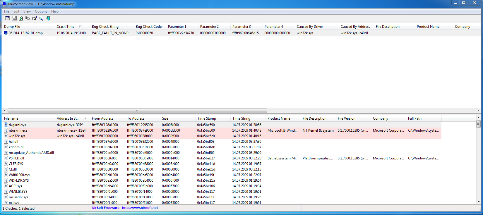

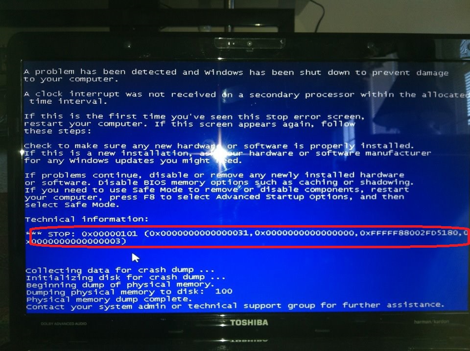

Den Rechner haben die zusammengebaut von Hardwarversand. KP, wie der Lüfter eingebaut wurde. Habe Bioshock infinite gespielt.. Dann bum aus die Maus.
Kann irgendwer damit was anfangen?
Oder damit?

Ja, habe ich gesehen.
Das hier ist dein Stopfehler: 0x00000050: PAGE_FAULT_IN_NONPAGED_AREA
Ich würde den RAM mit Memtest86+ überprüfen.
Sollte der ok sein, dann, wie auf der verlinkten Seite empfohlen, "chkdsk /f /r" ausführen.
Ggf. auch die Empfehlung bezüglich deins AV Programmes beachten.

So, nach 40 Minuten Memtest sagt er mir, dass nichts kaputt ist.
Ich lasse es aber noch ein bisschen weiter laufen, so ein oder zwei Durchgänge.... CPU ist unter dieser Belastung bei 45 Grad. Ist das normal?
5 Stunden, drei Durchgänge, wo nichts gefunden wurde.
Gut, dass der RAM offensichtlich ok ist und du den höher getakteten RAM genommen hast.
Wenn der Gehäuselüfter im Dach nie gelaufen ist, haben ihn die HWV Jungs sehr wahrscheinlich nicht angeschlossen. Da musst du nachschauen.
Habe quasi sofort auf die SSD Win7 installiert. Hätte ich die erstmal formatieren sollen und auf NTFS definieren sollen oder irgendwas dergleichen?
Nein, das war schon so ok, Windows macht das alles von sich aus.
Trotzdem würde ich das Dateisystem überprüfen: starte "cmd" als Administrator und tippe Folgendes ein "chkdsk C: /f /r" (vorausgesetzt deine Systempartition hat den Buchstaben "C"; bitte UNBEDINGT auf die Abstände achten und ohne Anführungszeichen eingeben).
Es war schon mal gut, dass du die Treiber installiert hast, besser wäre es allerdings gewesen, die aktuellsten Treiber für dein Board direkt bei Gigabyte herunterzuladen. Bezüglich des BIOS Updates schaue einmal, welche BIOS Version dein Board hat und welche die aktuelle Version wäre.

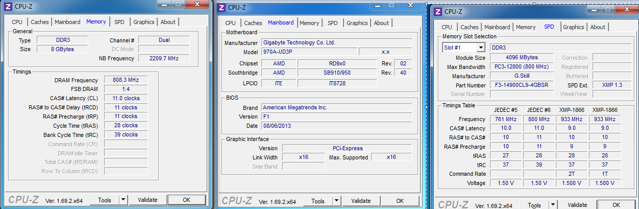

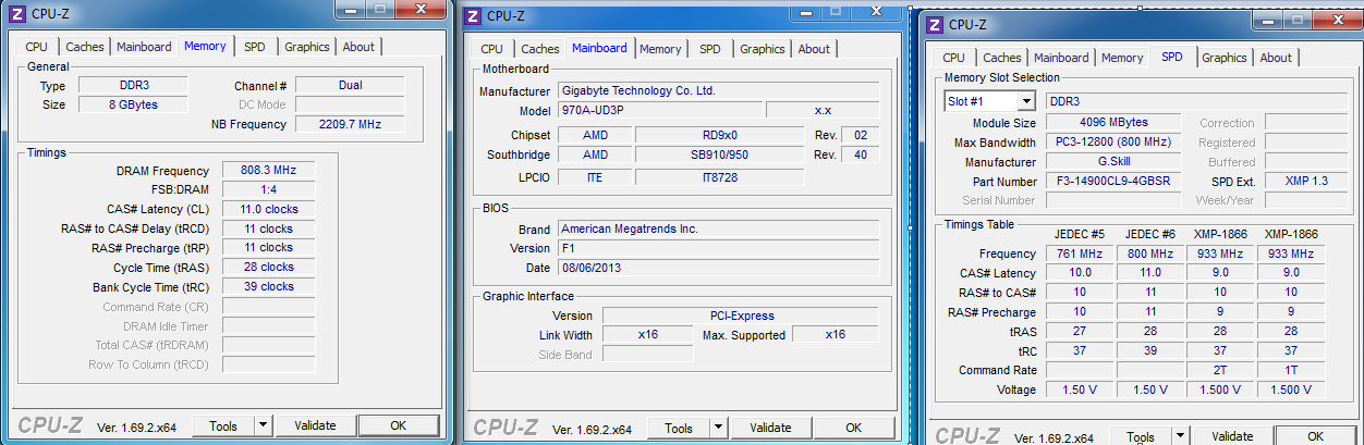

Habe das Programm CPU-z mal benutzt. Er sagt mir, dass der DDR3 Speicher auf 800 MHz läuft jeweils. Wo sind da die 1866 MHz? Oder nimmt man beide Werte zusammen, also betrachtet man halt beide Ram Riegel dann als einen? Dennoch würden da 200 Megahertz fehlen.
Aber es sind die Richtigen Riegel!
Hier ein paar Bilder...
Und beim Mainboard steht da nun was von Rev 2.0, aber das kann auch nicht sein.
