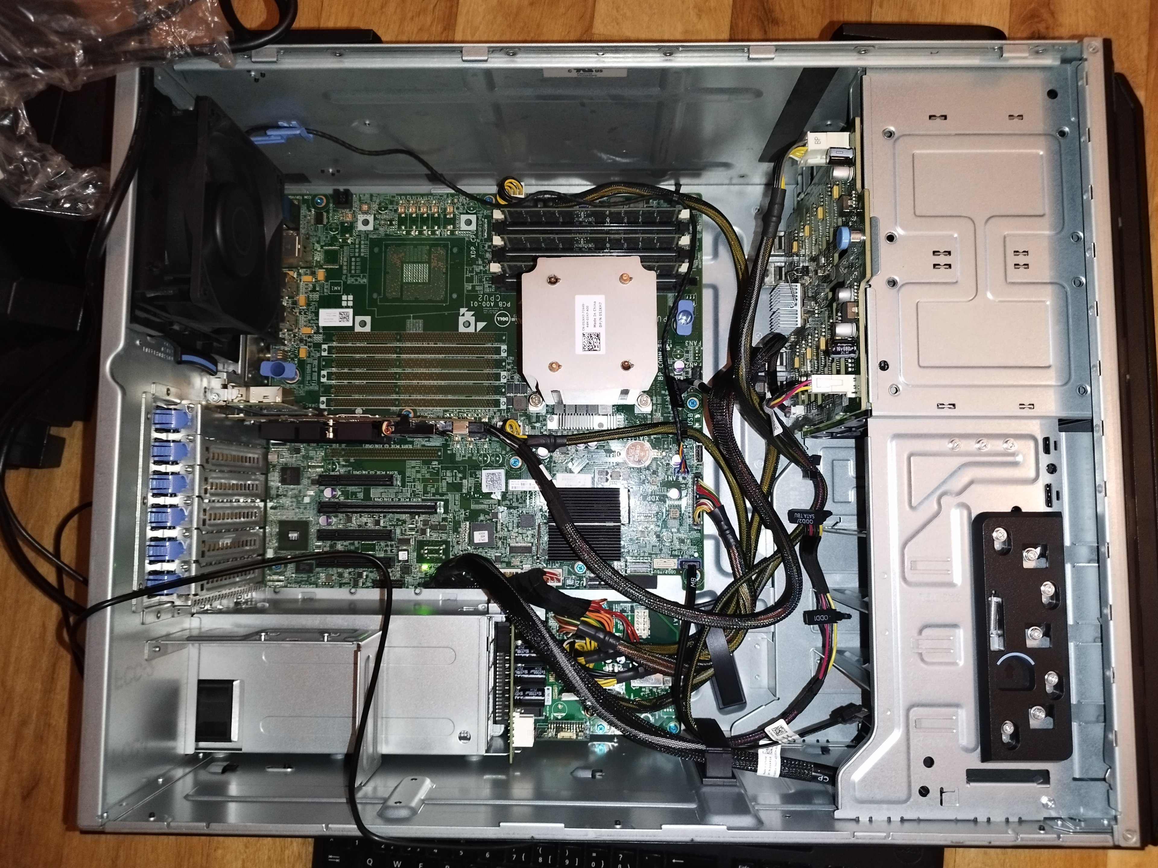

- Einen voll funktionsfähigen Dell Server PowerEdge T320 mit: 48GB Arbeitsspeicher, Intel Xeon E5-2420 v2 @2.20GHz, 8 Enterprise SSD Festplatten (6x 148.50 GB und 2x 185.75GB, lief wohl früher mal als Raid5 oder so) (Bild unten zur Visualisierung)

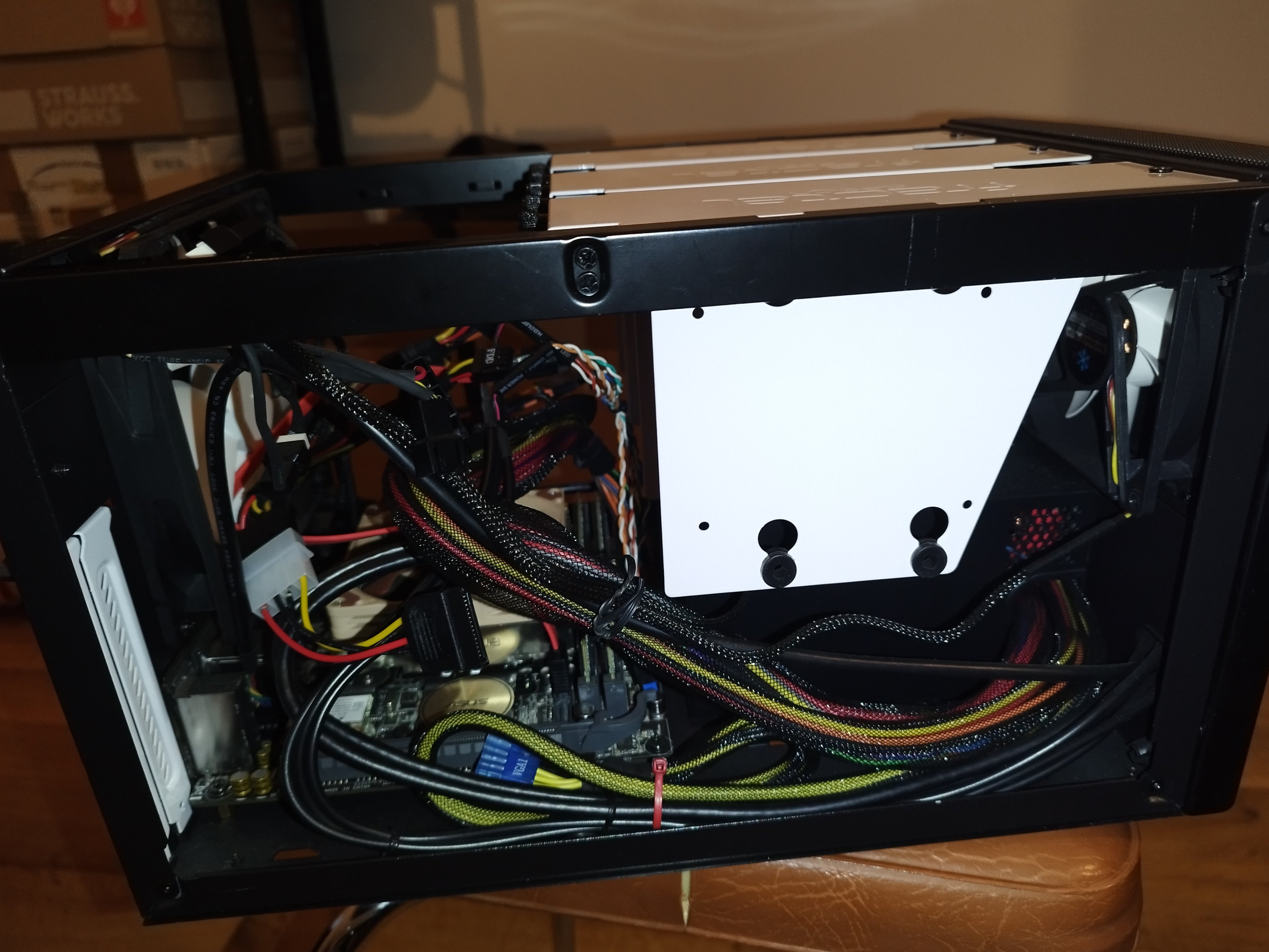

- Ein sehr hübsches, Würfelförmiges Gehäuse von Fractal mit der Hardware: Intel Core i3-4150 @3.50 GHz, 2x 4GB Crucial 1600 MHz DDR3, Mainboard Z97I-Plus (Bild unten zur Visualisierung)

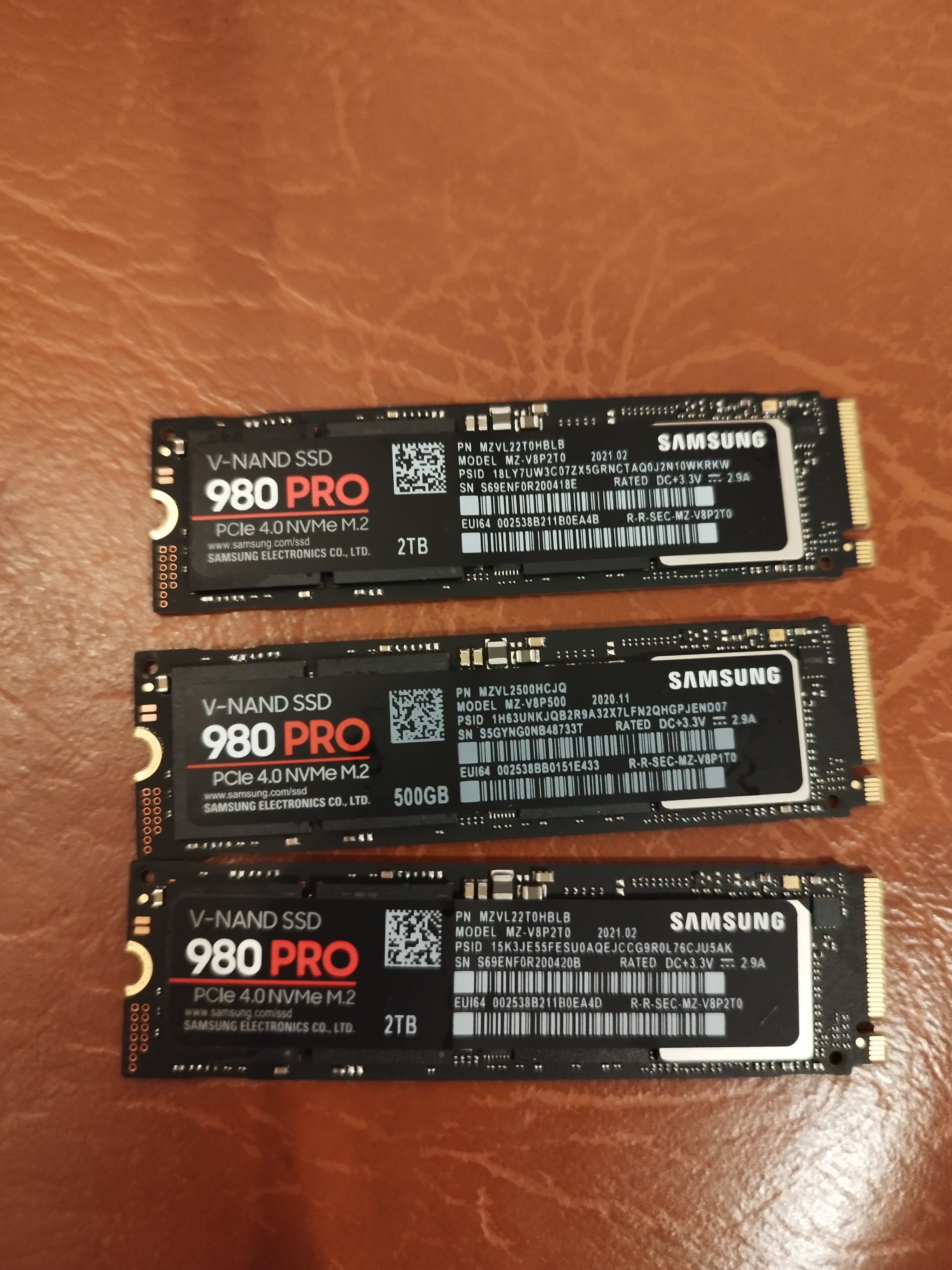

- Samung V-NAND SSD 980PRO PCIe 4.0 NVMe M.2, 2x 2TB und 1x500GB (Bild unten zur Visualisierung)

Naheliegend wäre es ja einfach den vorhandenen Dell Server zu nehmen. Allerdings glaube ich, dass dieser etwas Overkill für den Job wäre. Was mich auch massiv an dem klotzigen schweren Teil stört ist, dass er Ewigkeiten zu booten braucht. Klar, den Server bootet man ja optimalerweise auch nicht so oft. In der Praxis allerdings kommt es schon vor, dass man mal den Server neu starten muss. Deswegen wäre es mir wichtig, dass das dann auch zack-zack geht. Außerdem habe ich etwas Zweifel daran, ob die CPU flink genug für meine Ansprüche ist.

Fractal Gehäuse leeren und passendes Mini-Mainboard raussuchen und kaufen, welches einem NVME Platz und sehr viele SATA Plätze hat. Dann einen der rumfliegenden 980 Pro fürs OS einbauen und möglichst viele von den Enterprise SSDs für den Datenspeicher. Gute, passende CPU raussuchen, hier bräuchte ich dann auch noch Vorschläge.
