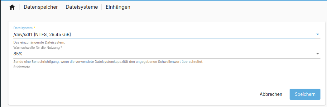

Gerade mal bei OMV geschaut wie das gehen würde.
USB Stick mit NTFS Formatierung reingesteckt
Datenspeicher -> Dateisysteme -> Play Button
