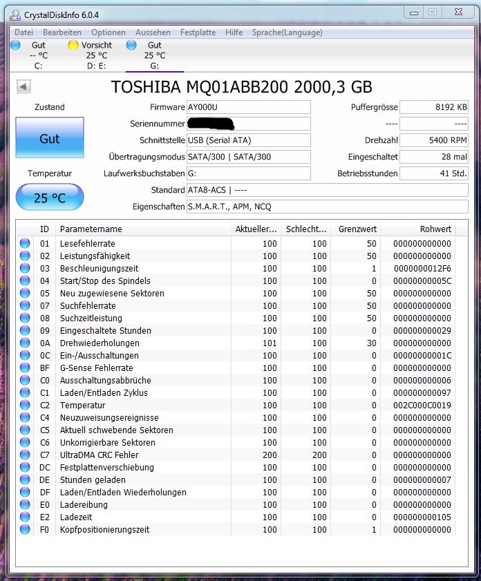

Chrystal disk
hört sich aber nach Defekt an
D4L4!L4M4 schrieb:
Was sagen denn die Werte wenn du sie intern angeschlossen hast?
Erstmal danke,
ich kann die Festplatte leider nicht intern anschließen, da ich ansonsten ja die Garantie verliere.
Sieht alles gut aus. Probiere es mal an einem USB Anschluss hinten am Board, die Front USB Buchsen sind gerade bei USB3 oft kritisch, weil da die Signale durch den ganze Rechner geführt werden und sich dabei oft Störungen einfangen.

Ich habe die Festplatte jetzt behalten und habe die Quelle des Klickens aufgespürt!
Mit jedem Klick steigt der Load/Unload Cycle Count,
was ich soweit im Internet rausfinden konnte ist,
dass das ein Parkvorgang des Lesekopfes zu Energiesparzwecken ist
und dieser dann quasi wieder anläuft.
Gibt es eine Möglichkeit, wie man das Parken des Lesekopfes abstellen kann,
bzw. wie man verhindert, dass dieser von Windows sofort wieder aufgeweckt wird?
1) CrystalDiskInfo
Mit "Als Administrator ausführen" Aufrufen und in den Optionen
a) "Im Systray anzeigen" klicken
b) bei "Systray-Verhalten" "Hauptfenster verstecken" wählen
c) "Mit Windows starten" klicken
d) in "Verzögerung beim Windows-Start" "30 Sekunden" wählen
e) in "Erweiterte Optionen"
e1) in der AAM/APM Verwaltung:
• Festplatte markieren (muß blau hinterlegt sein)
• APM deaktivieren klicken
e2) AAM/APM Autoanpassung klicken
Ab sofort startet CDI mit Windows zeitverzögert mit und deaktiviert dabei APM.
(APM bleibt schwarz, da es weiterhin bei Neustart aktiv ist)
