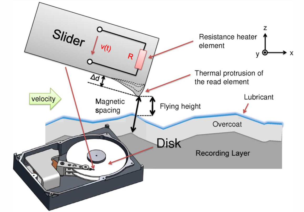

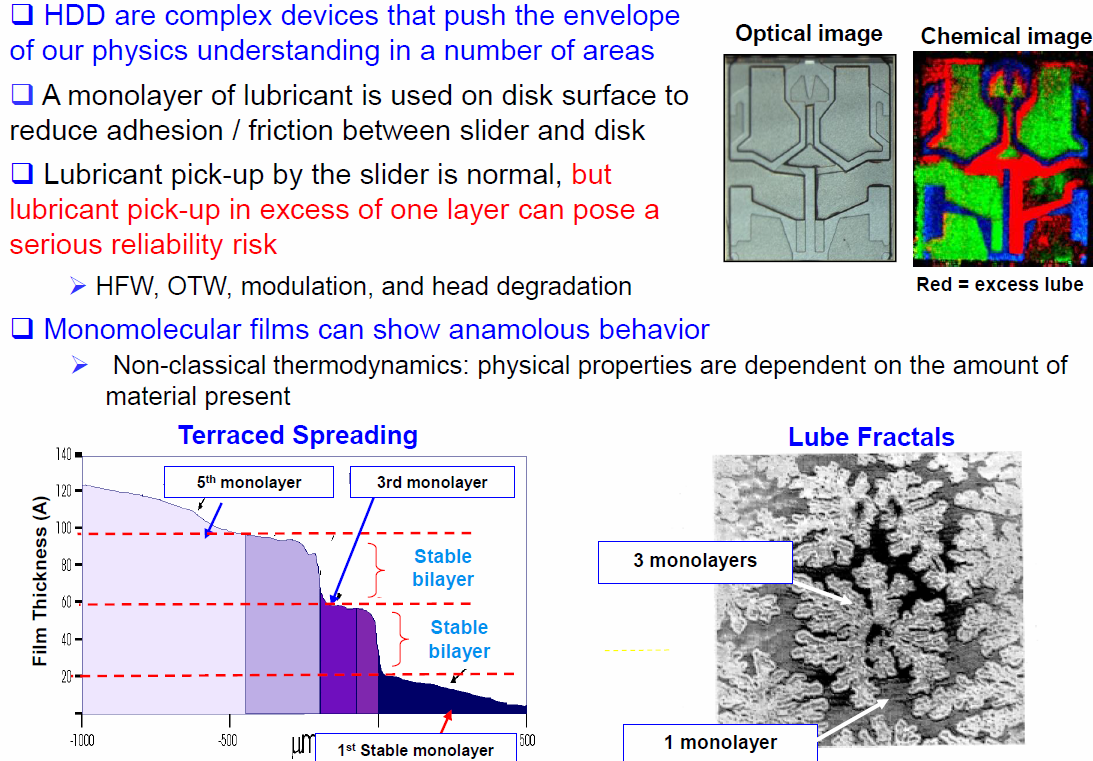

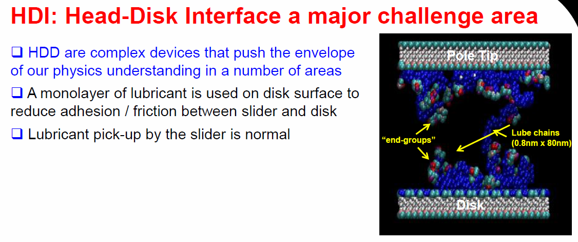

Über die Oberflächen zu wischen ist ganz schlecht, die sind lubifiziert, bei den heutigen Datendichten werden die Köpfe im Teilkontakt betrieben und dazu braucht man diese Lubifizierung.
dynamic-fly-height-dfh-2-png.511085
hdd-hdi-head-disk-interface-png.511086
hdd-hdi-head-disk-interface-2-png.511087
