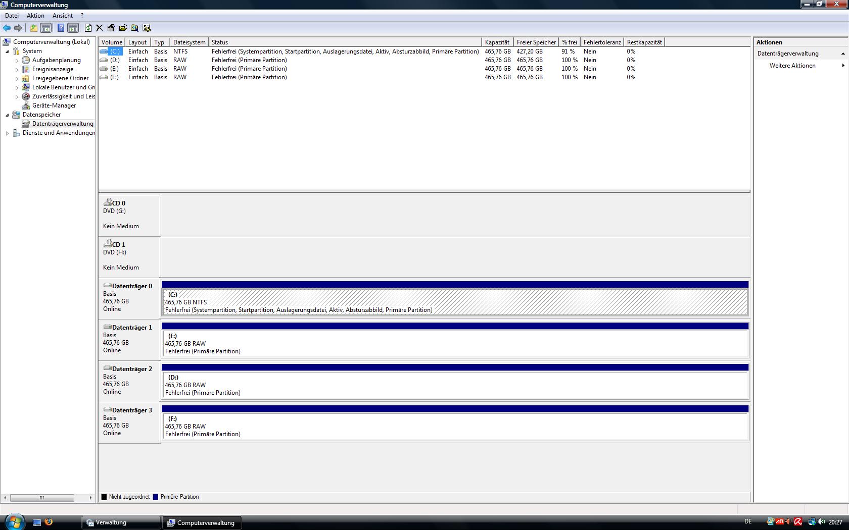

Ich würde sagen .. da zeigt einfach mal das Bios nicht auf die zu startende Platte, oder noch viel besser. Du hast es geschafft Windows nicht in eine Primäre Partition zu installieren (inkl. Bootdateien was allerdings ominös wäre^^).
Ein Screen von der Datenträger-Verwaltung würde da Aufschluss drüber geben.
danke fuer die schnelle antwort. hier hab ich mal nen screenshot der computerverwaltung.
eines kann ich zu der installation noch sagen. dieses mal hab ich bei der installation alle platten angeschlossen gehabt, was ich bei meiner ersten nicht hatte und da hat es ohne problem geklappt.
Sieht gut aus.
Sicher das Dein Bios auf die 1. Platte zeigt (testweise mal die anderen abklemmen)?
