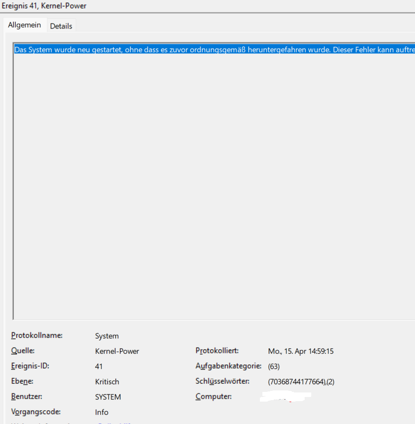

Hast du mal in die Ereignisanzeige geschaut? Sind da WHEA Fehler zu finden? Wenn es welche mit WHEA 17/18/19 gibt, kommen die von der CPU.
Das System wurde neu gestartet, ohne dass es zuvor ordnungsgemäß heruntergefahren wurde. Dieser Fehler kann auftreten, wenn das System nicht mehr reagiert hat oder abgestürzt ist oder die Stromzufuhr unerwartet unterbrochen wurde.
Kurz vorher:
"Das System wurde zuvor am ‎15.‎04.‎2024 um 14:54:10 unerwartet heruntergefahren."
Interessanter wäre was davor gewesen ist da dieser Eintrag erst bei folgendem Start erzeugt wird.
Da steht einiges, aber hauptsächlich "informational". Hast Du einen Tipp, wonach ich gucken könnte? Eine konkrete Ursache finde ich bisher nicht. Wie geschrieben, die Kiste geht im idle einfach aus, kein BSOD, und versucht dann einen Neustart, der direkt im Nachgang aber häufiger fehlschlägt, bis ich letztlich auf der Windows Recovery lande. Da muss ich dann nichts weiter machen, außer den PC neuzustarten und dann lande ich wieder auf dem Desktop. Dann geht es auch erstmal wieder, bis zu nächsten Idle-Time...
