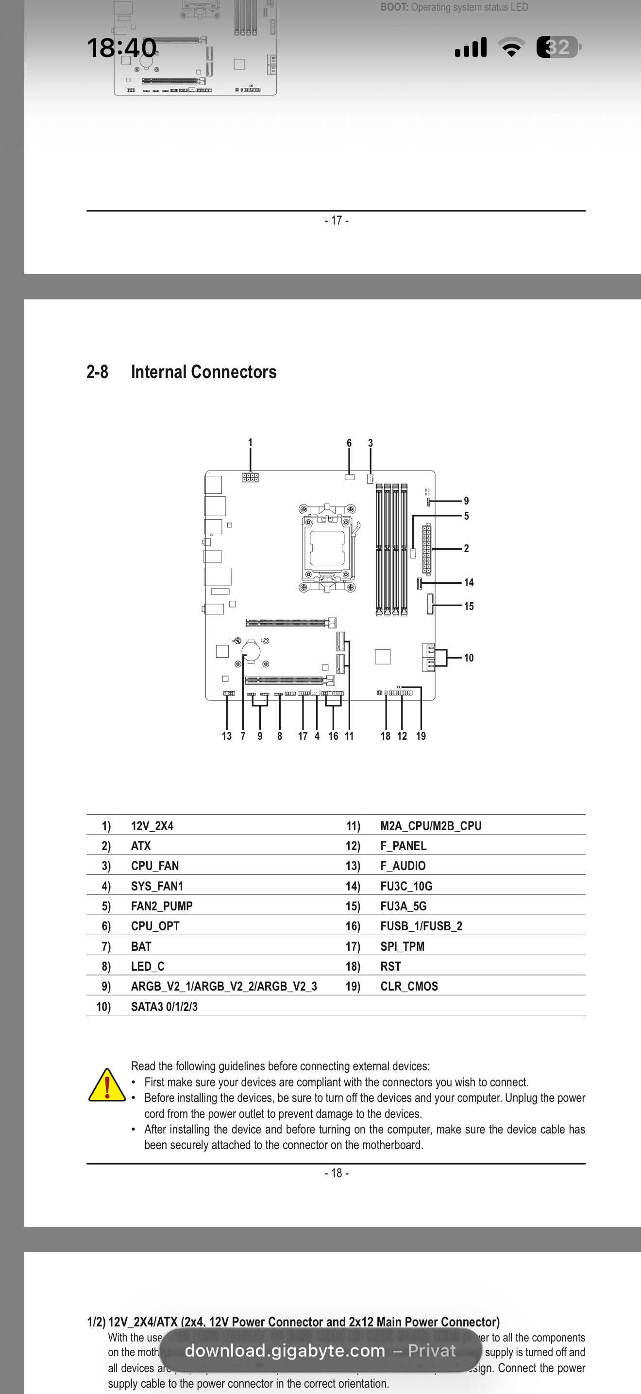

ich bräuchte kurz Hilfe bevor ich etwas falsch verkabel, ist das erste Mal das ich baue.
Den ATX Stecker habe ich verbunden und bin mir nun unsicher wo ich die Grafikkarte (5070ti) und den CPU Stecker (Das ist 12V 2x6 oder?) mit dem Netzteil verbinde.
Ich poste kurz ein Bild von meinem Netzteil und dem Mainboard Manual und dem Kabel.

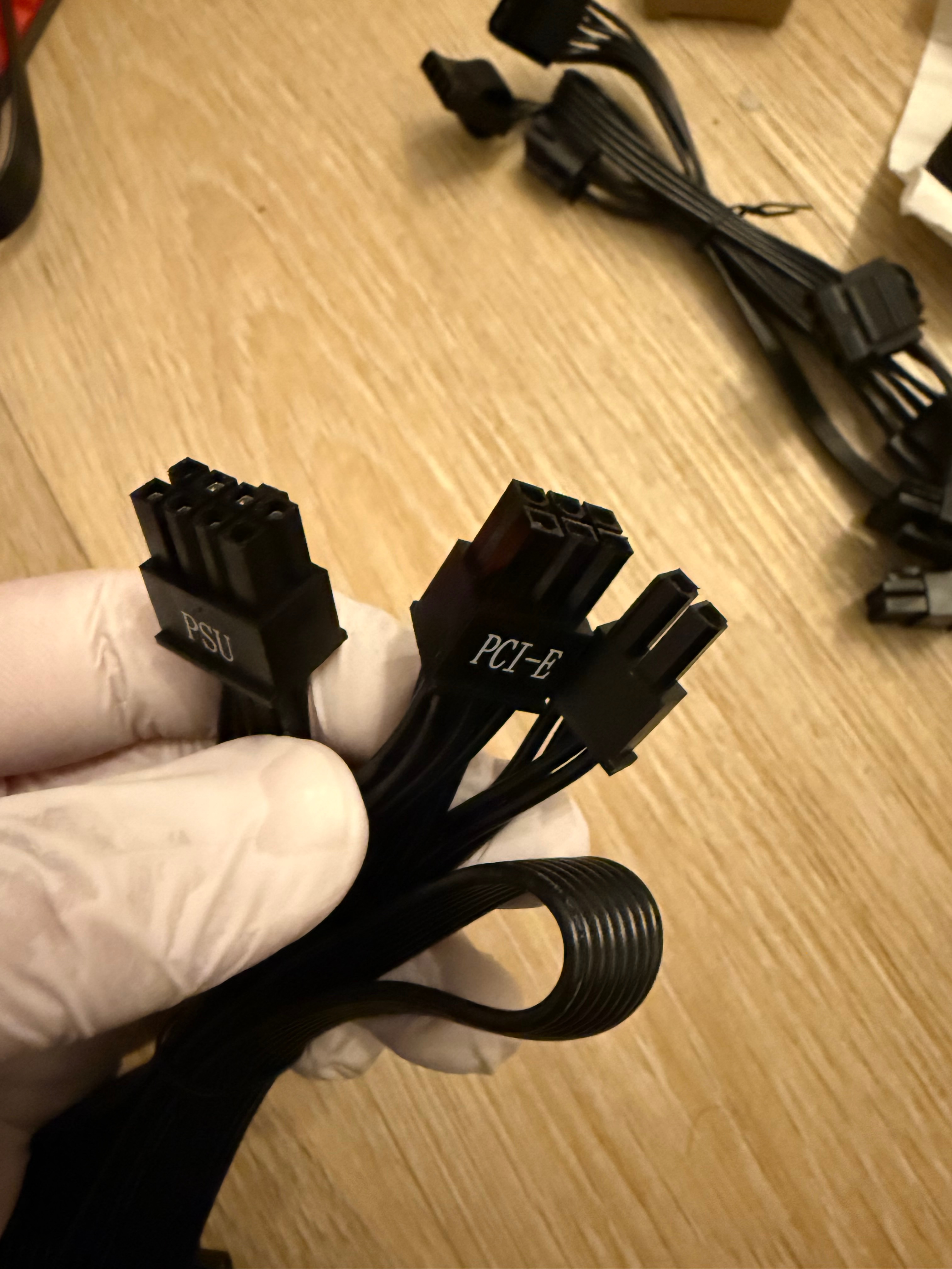

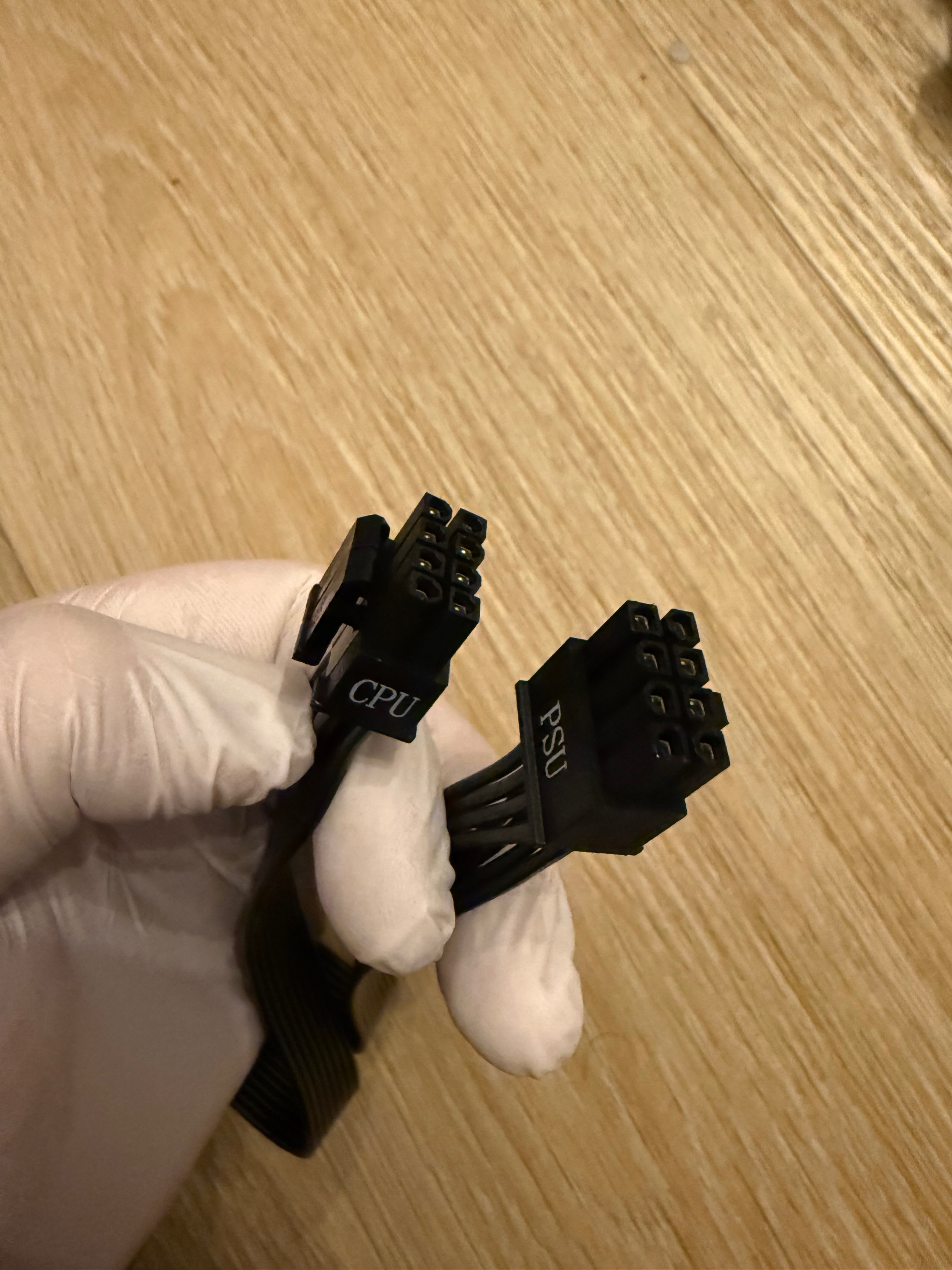

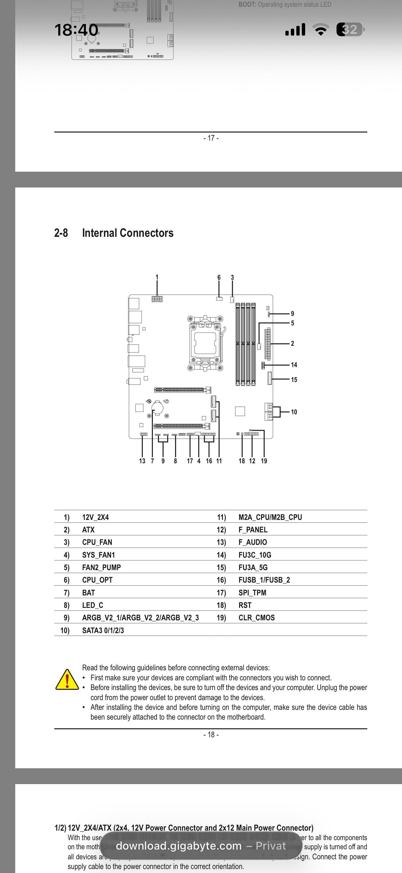

Liege ich richtig das ich das Kabel mit der Beschriftung CPU und PSU nehme, und das CPU Ende beim Mainboard oben links einstecke?
Und wo kommt das andere Ende wo PSU steht an das Netzteil dran?
Und für die Grafikkarte nehme ich das Kabel mit den Enden PCI-E und PSU, richtig? Wo stecke ich das ans Netzeil?

Schreib mal, um welche Hardware es sich genau handelt.
Der Anschluss (1) im Handbuch.
Korrekt.
PSU = Power Supply Unit = Netzteil
Korrekt.
Korrekt.
Da wo es passt. Die Stecker passen nur in die für sie bestimmten Buchsen.

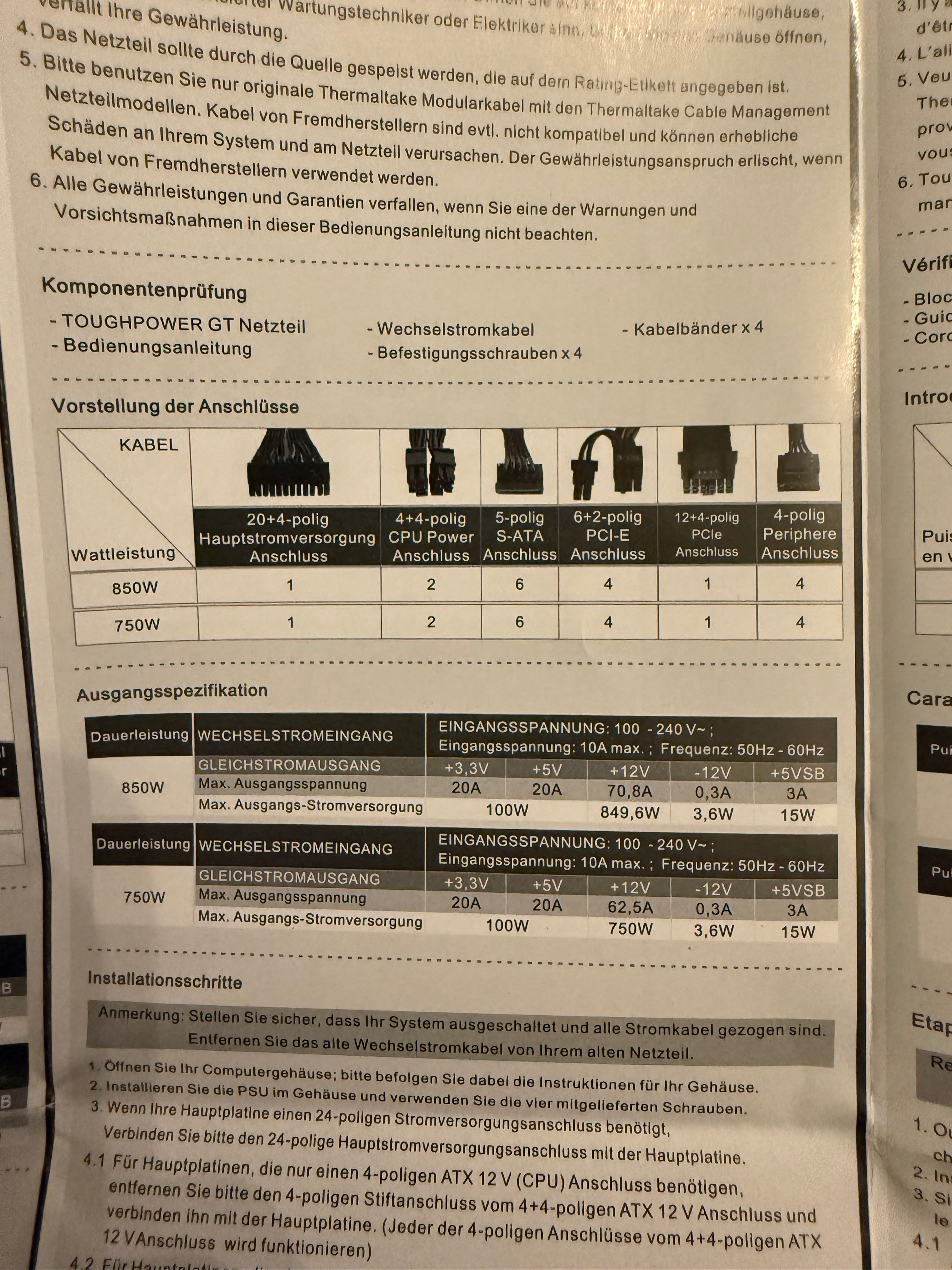

Hier wäre es von Vorteil, das genaue Netzteil zu kennen. Im Handbuch dazu steht sicher exakt drin, wo man dieses Kabel anschließen kann.
ja kommt ans netzteil das psu (power supply unit = netzteil)
dazu auch die netzteil anleitung schecken

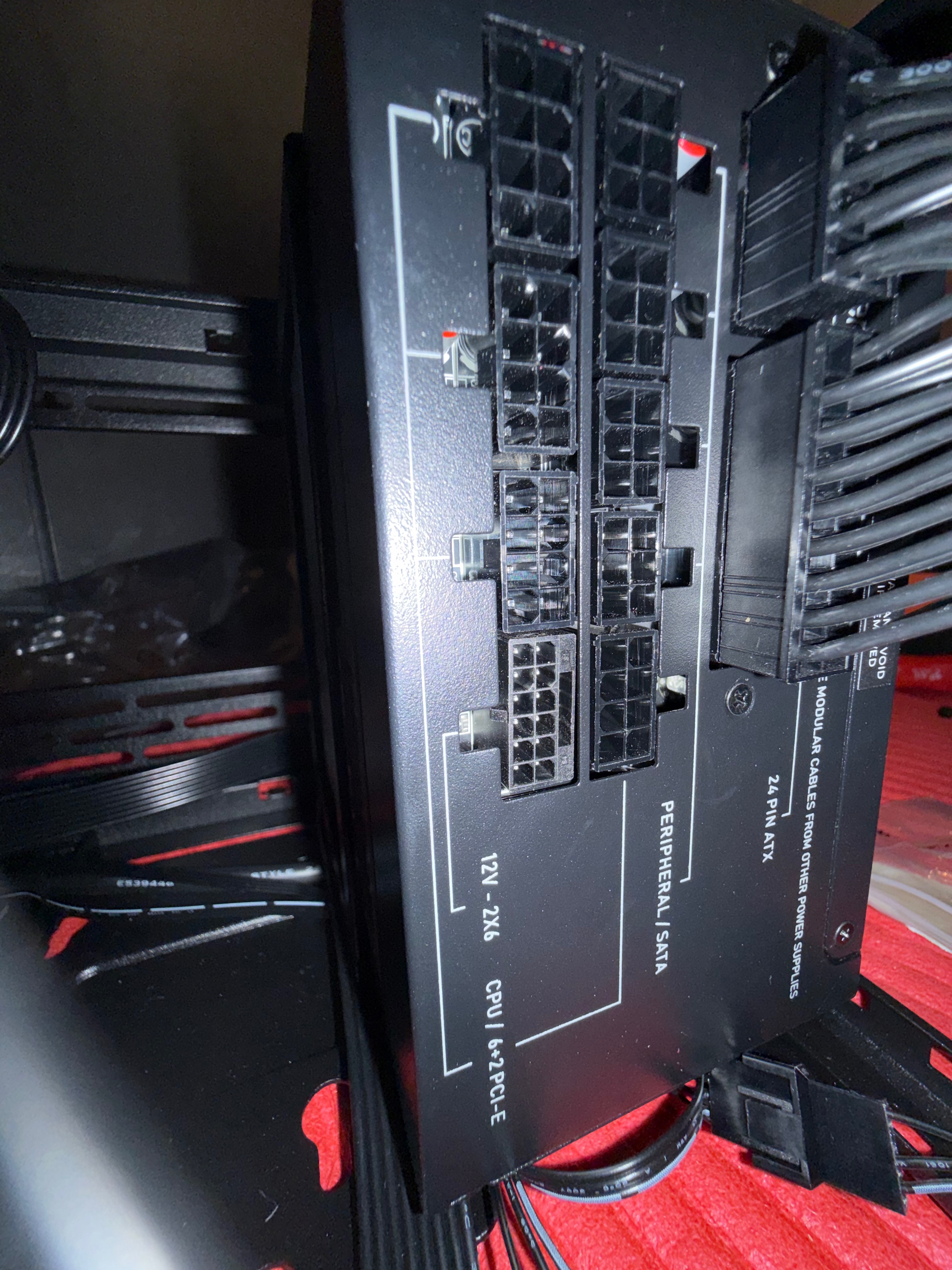

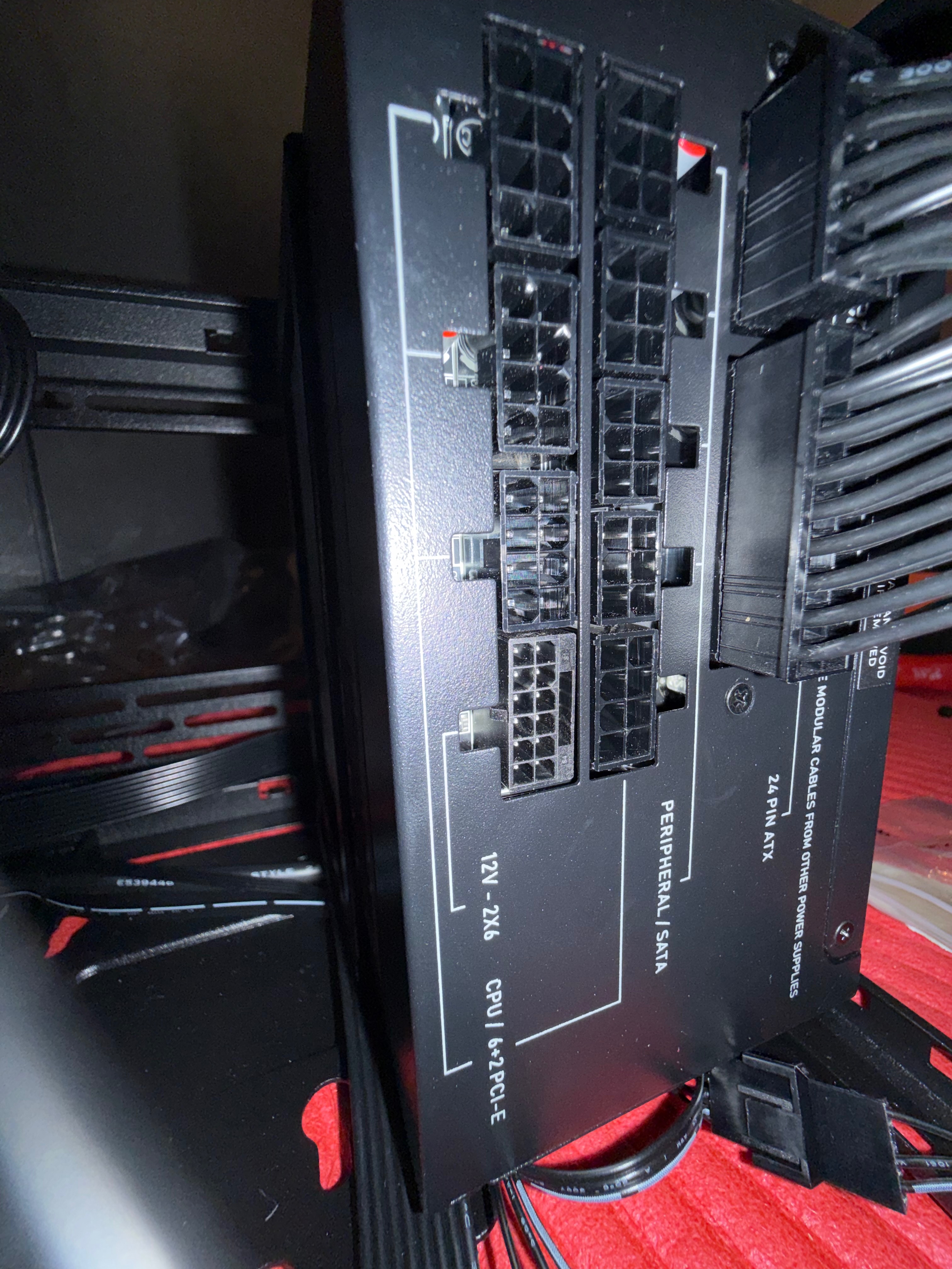

Ich kann also das CPU-PSU Kabel am Netzteil unten links anstecken, richtig?
Und das PCI-E Kabel direkt daneben, also Unterste Reihe, zweites von Links?

Hast du eine genauer Netzteilbezeichnung? Von dem Toughpower gibt es so einige Varianten.
Ah, das GT also.

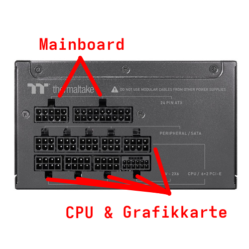

Dann ist es einfach. Die entsprechenden Buchsen sind auf dem Netzteil markiert:
Für die Grafikkarte sind die 5 markierten Anschlüsse vorgesehen. Den 12V-2x6 verwendest du nur, sollte deine Grafikkarte diese voraussetzen. Ansonsten nimmst du einen oder mehrere der vier anderen 6+2 PCI-E.
Leider steht im Handbuch nicht, ob die alle an unterschiedlichen 12V-Schienen hängen. Dann könnte man die Last gleichmäßig auf sie verteilen.
Edit: Ich nehme an, das Netzteil hat nur eine 12V-Schiene. In dem Fall ist es dann egal, welchen der 6+2 PCI-E du verwendest. Intern hängen die alle an der gleichen Leitung.

Yeah ansonsten nur bei jedem Stecker 3x schauen dass es auch richtig fest sitzt, nicht schief & die haltenase eingerastet ist
