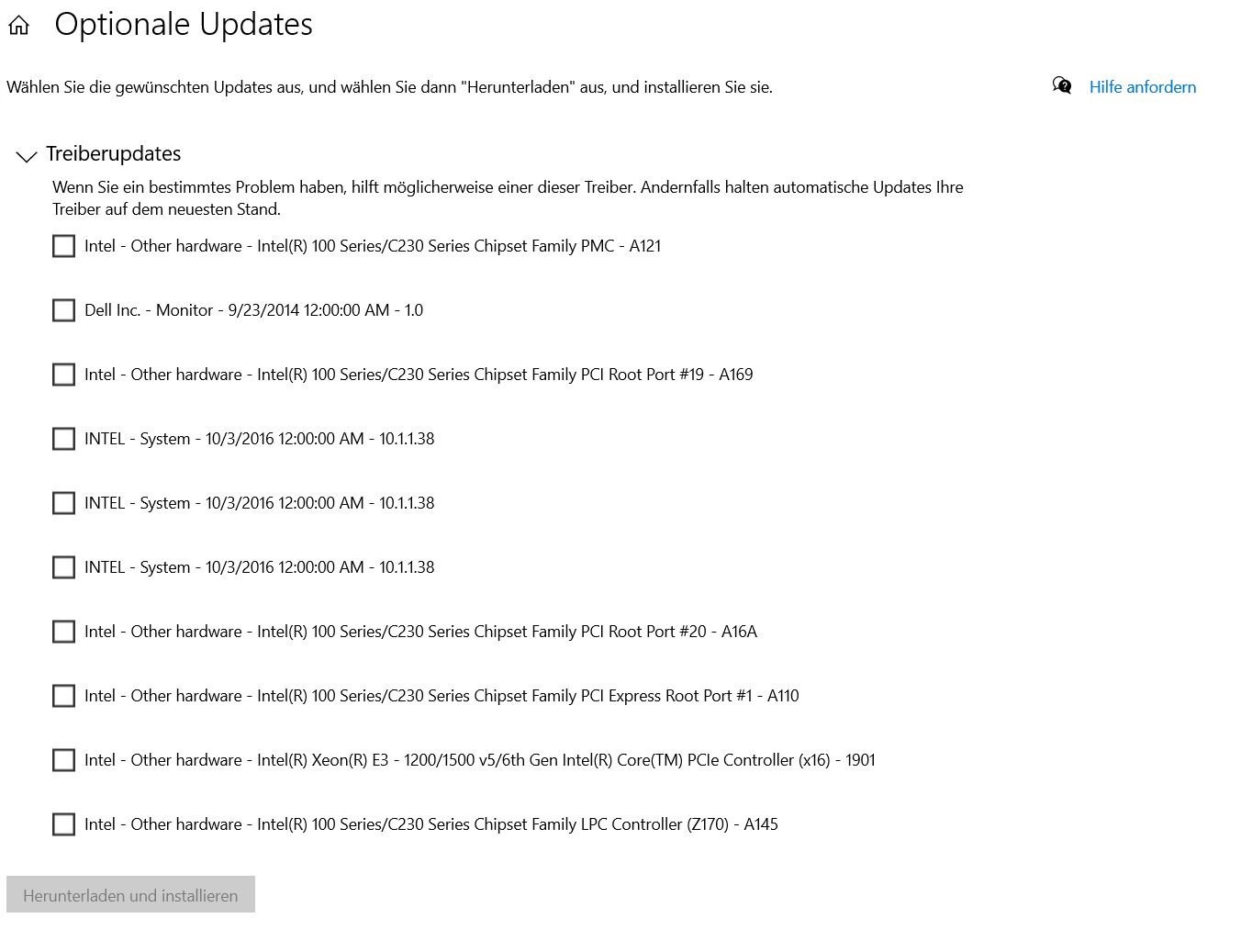

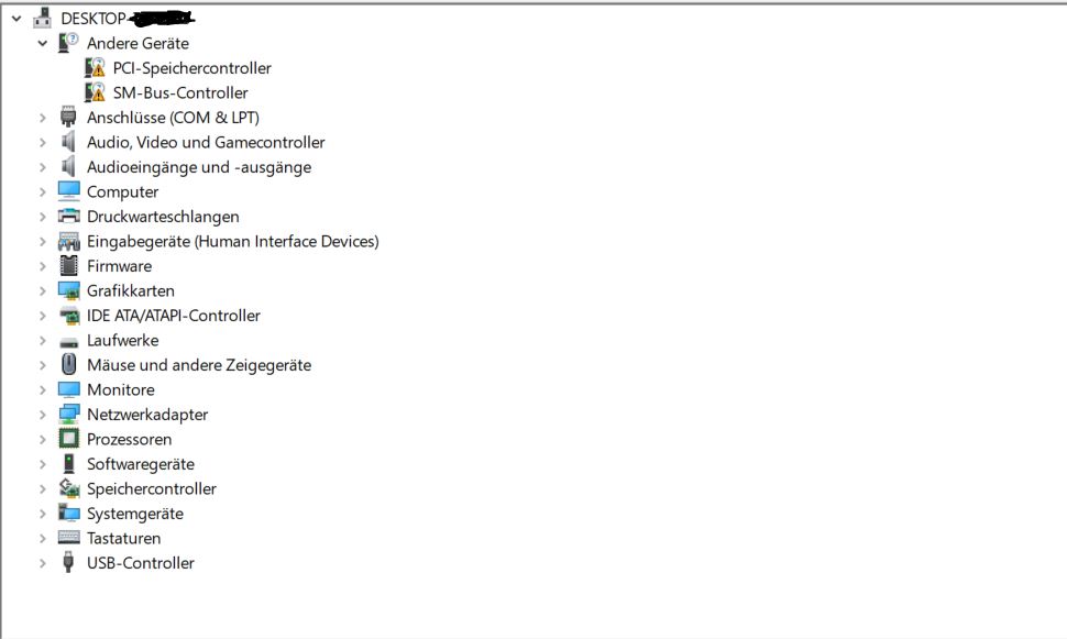

Netzteil ist ein Bequiet 650W Dark Power Pro, auch aus dem Jahr 2015, die 3070 habe ich über 2 separate 12V Schienen angeschlossen. Aufgefallen ist mir jetzt noch im Gerätemanager, dass 2 Geräte nicht korrekt installiert wurden. Habe keine Mainboard Treiber bisher eingespielt. Was kann das sein? Auf der Mainboardseite gibt es einen "Intel INF installation" Chipsatz Treiber, den ich scheinbar auch bei Intel direkt und in einer neueren Version laden könnte. Über Windows Updates werden mir auch optionale Treiberupdates angeboten, lieber die nehmen?

@MeyLee Mach mal die ganzen Treiberupdates die über Windows Update kommen. Dann verschwinden auch die unbekannten Geräte. Möglicherweise stürzt dann auch nichts mehr ab.
Ich würde erstmal die neusten Chipsatz Treiber von der Intel Seite direkt runterladen. Danach das ganze nocheinmal Testen.
Sollte der Fehler immer noch da sein, ggf. das BIOS auf die Deafult Werte Laden und anderes Netzteil Testen wenn es danach immer noch nicht sauber geht.
Meine Idee war auch lieber direkt den Intel Treiber von der Intel Webseite zu laden. Ist der oben verlinkte der Richtige? Wenn ich die angebotenen Treiber über das Windows Update einspiele, sind doch Doppelte mit bei oder bin ich blind?

Ich habe noch ein 60hz Monitor und konnte gestern problemlos die Q2 RTX Demo mit vsync an spielen. Daher haben mich die Neustarts heute ja so verwundert. Der Intel INF Treiber ist nun auch drauf und beide fehlende Geräte wurden sofort erkannt. Ich beobachte das weiter und werde ggf. durch ein aktuelles Netzteil ersetzen. 5 Jahre sind für ein Markennetzteil eigentlich keine Zeit wenn ich mir überlege, dass mein Enermax 500w davor 10 Jahre gehalten hat. 650w sollten für die Kombi doch eigentlich reichen, davon war ich vorab überzeugt. Nun ja, scheinbar ist es doch Oberkante Unterlippe aber ich hab noch Hoffnung. Dieser OC Key den das Netzteil hat, also eine dicke Voltschiene bereitstellen, wäre ja auch noch eine Idee.
