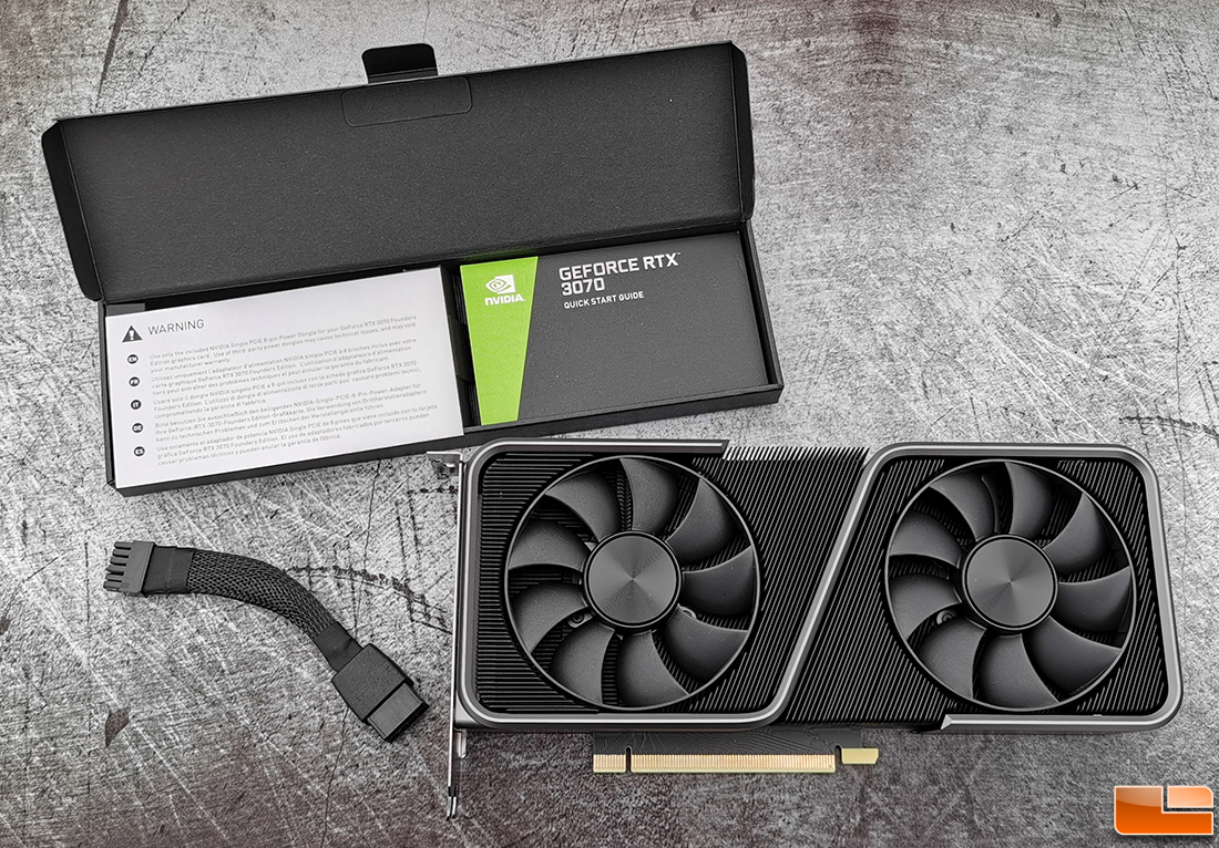

Vom Netzteil geht ein Kabel mit 2x 6+2Pin auf einen Adapter von Nvidia (der lag bei).
Der Adapter hat auf der einen Seite einen normalen 8Pin und auf der anderen diesen komischen Nvidia 12Pin.
Der Anschluss ist also NT->8Pin->12Pin->Graka
Edit: auf dem Bild sieht man den Adapter
Edit2: @cvzone das Netzteil hat 2 modulare Anschlüsse für PCIe Strom. Hab auch schon das Kabel von einem in den anderen Port gesteckt. Hat nichts geändert. Ein anderes Kabel konnte ich noch nicht testen weil ichs leider nicht finden kann.

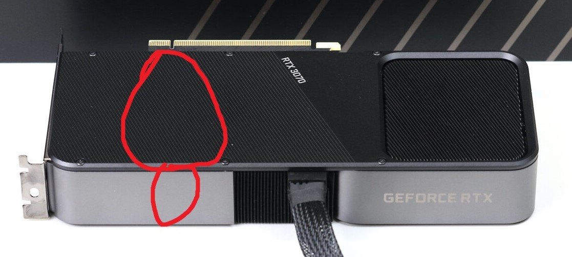

Ich habe jetzt mal die Karte unter last angefasst und festgestellt, dass an den im Bild rot markierten Stellen die Graka sehr heiss wird. Also so heiss das man sie eigentlich kaum noch anfassen kann. Glaube nicht das soll so sein.
An dieser Stelle sitzen VRMs und MOSFETs. Da GPU und VRAM direkten Kühlerkontakt haben kann es sein das die VRMs überhitzen?

was dann etwa 50 - 60° C sein sollten
da hast du recht. Ich werd gleich mal mit nem infrarot Thermometer messen. Aber selbst wenns nur 60°C sind, das ist die Backplate ohne direkt wärmeleitenden effekt wie Igor hier aufzeigt. (Jedenfalls ohne den Pad Mod)
Wie warm ist dann der VRM der auf der anderen Seite des PCB ist?
Edit: Habs eben gemessen und High Score waren 63,7°C.
Ich glaube nich das es beabsichtigt is, dass die Backplate nur 6°C kälter ist als die GPU

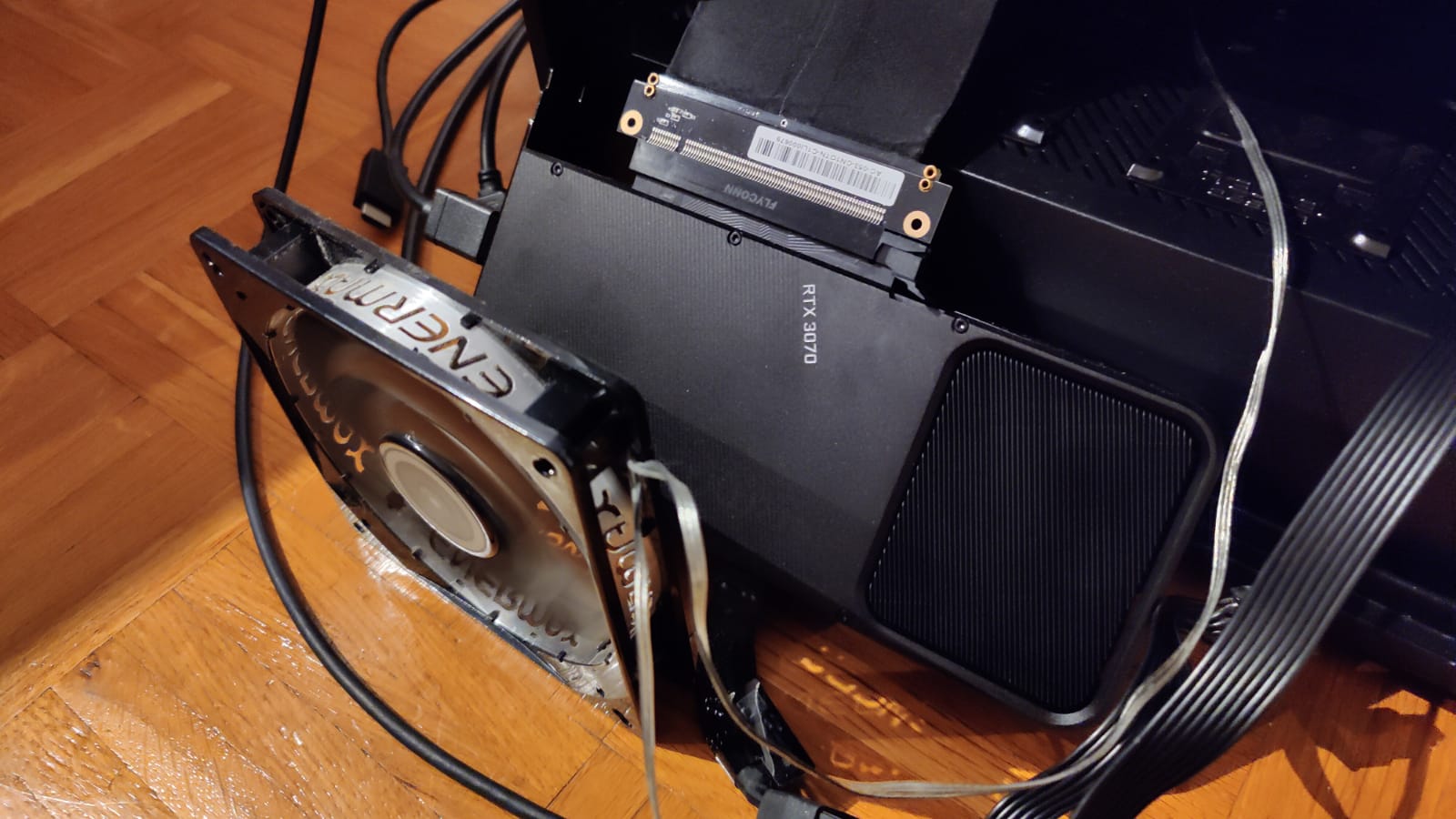

Allerdings ließ mich die heiße Backplate nicht mehr in ruhe und ich habe das hier gebaut. (anders konnte ich die Graka nicht anpusten lassen)
wenn ich die Graka so anpuste läuft alles ohne Probleme. Kein Black Screen und kein freez mehr.
GPU Temp ist immernoch 70°C aber die Backplate hat noch max. 50°C.
Habe das ganze so an den Nvidia Support weitergegeben. Die Karte wurde dort als Defekt eingestuft und ich bekomme einen Austausch.
