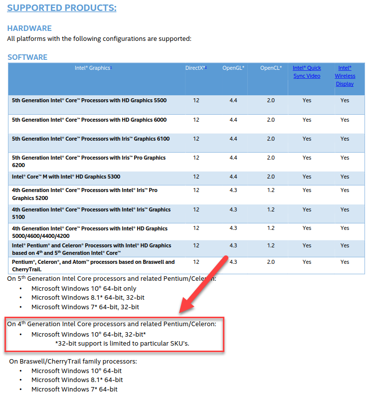

Für den Intel i5-4670K und der iGPU brauchst du den dazu passenden Treiber. Download z.B. unter https://www.computerbase.de/downloads/treiber/grafikkarten/intel-grafiktreiber/ Dort darauf achten für welche Generation der/ die Treiber sind. Eine entsprechende Kurzerklärung/ Auflistung ist dort auch zu finden. Der passende Treiber ist der 'Intel Grafiktreiber 20.19.15.4703 (15.40.36)'. Der ist hier z.B. auch bei/ auf einem i7-4790K und einem Z97-Chipsatz in Verbindung mit Windows 10 im Einsatz.
Ein Blick ins Changelog https://downloadmirror.intel.com/26984/eng/ReleaseNotes_154036.4703.pdf offenbart noch folgendes
Wenn du die iGPU nutzt, den Monitor an das Motherboard anschließen. Nutzt du eine dedizierte Graka, den Monitor an die Graka anschließen.

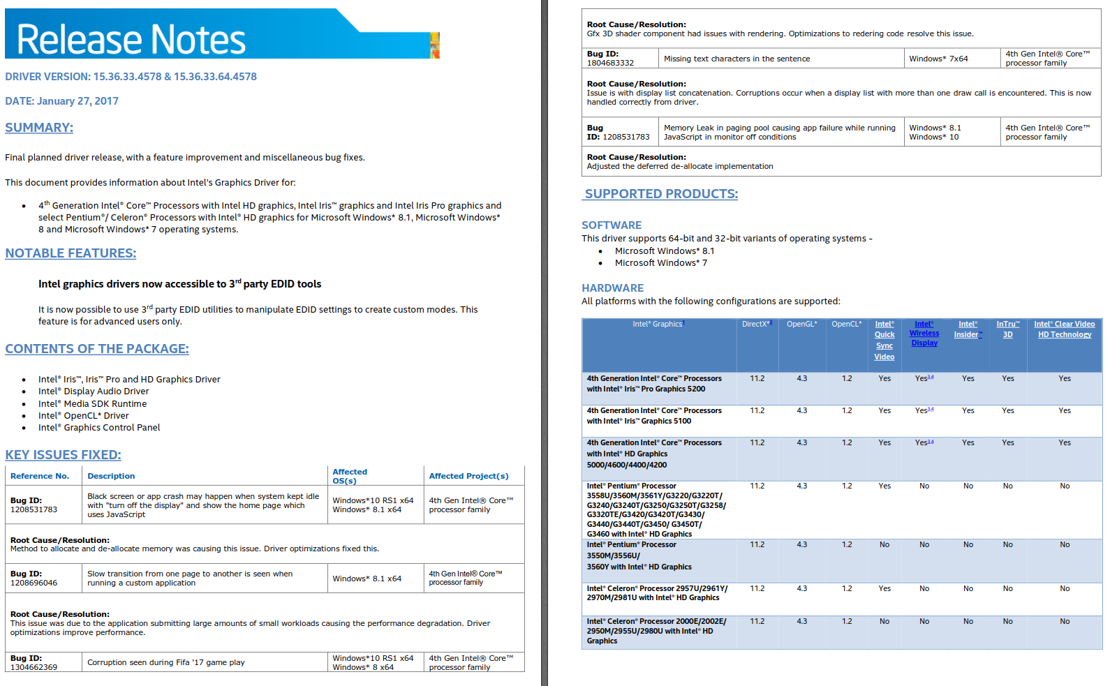

Der für deine CPU/ iGPU und Betriebssystem (Windows 8.1) passende Treiber ist der https://downloadcenter.intel.com/de...reiber-f-r-Windows-7-8-1-15-36-?product=81496, siehe auch weiteres im Changelog unter https://downloadmirror.intel.com/26544/eng/ReleaseNotes_15.36.33.4578.pdf

Der aus dem Edit ist für Windows 7/ 8.x siehe auch die weiteren Infos im verlinkten Changelog
