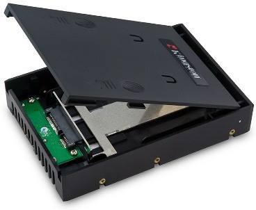

Ich habe einen Adapter von Kingston, bei dem ich eine 2,5 Zoll SSD in einem 3,5 Zoll Wechselschacht verwenden kann.
Funktioniert soweit auch ganz gut.
Nur wenn ich z.B. das Diagnoseprogarmm "Samsung Magician" laufen lasse, so wird die SSD in dem Wechselrahmen nicht voll erkannt.
Manche Werte werden dann nicht ausgelesen.
Gibts da Rahmen, die alle Daten der SSD übermitteln, wenn man sie in so einem Rahmen benutzt?
Im Endeffekt muss ja nur der Sata Anschluss 1:1 übertragen werden.

Das Teil hier habe ich.
Im Büro so einen ähnlichen, aber von einem anderen Hersteller.
Bei beiden Adaptern wird nicht alles angezeigt.
Daher suche ich einen, bei dem es geht.
