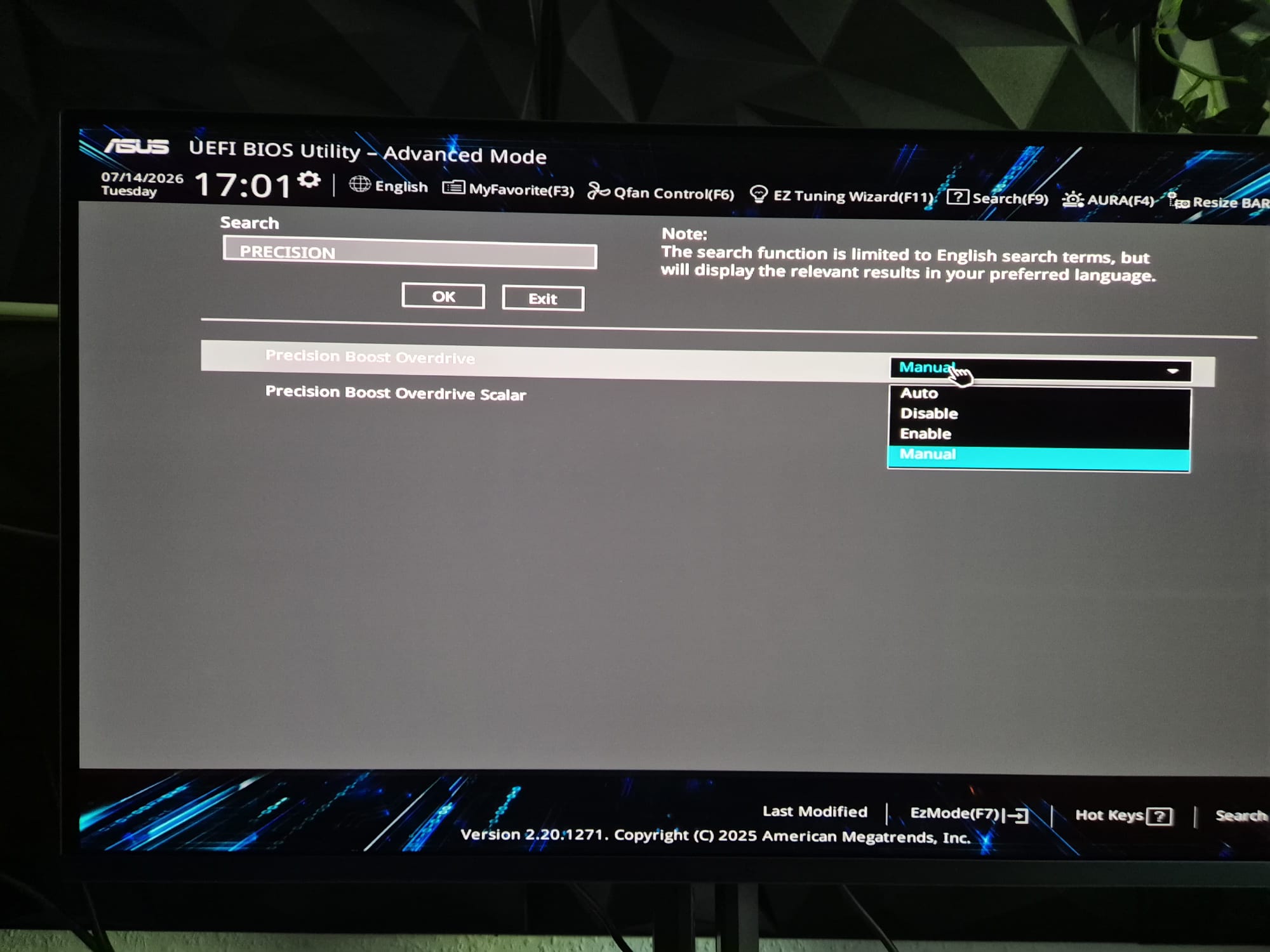

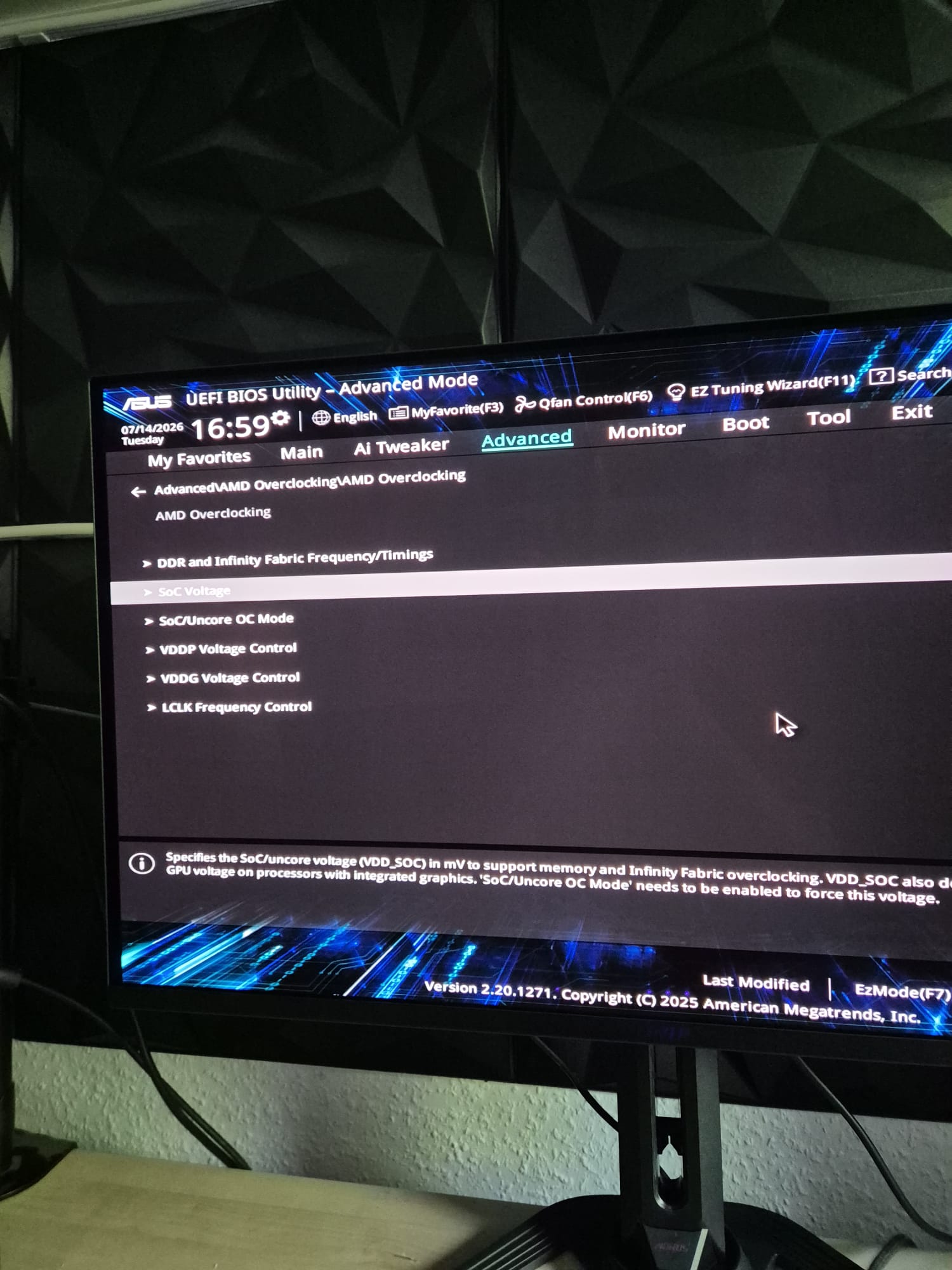

@CBdan1100 ich hab dir mal 2 Bilder angehangen. Normalerweise wie ich es woanders in Videos usw gesehen habe sollte es ein Precision Boost Overdrive punkt geben, der bei mir nicht da ist. Nur über die Suche konnte ich es finden, natürlich war ich auch so "schlau" und habe mal nach Curve gesucht ergab keine Treffer. Advanced steht auch nichts zur auswahl.

@s4ndwichm4ker Google sagt; Beim ASUS Prime X470-Pro finden Sie Precision Boost Overdrive (PBO) im UEFI-BIOS an zwei zentralen Stellen: Unter dem Reiter Ai Tweaker (im Untermenü Precision Boost Overdrive) oder alternativ unter Advanced im Untermenü AMD Overclocking. Achten Sie darauf, im BIOS den Advanced Mode (F7) zu aktivieren, um alle Optionen zu sehen.
Mit einem X3D Prozessor werden die PBO-Menüs ausgeblendet. Ist bei meinem Asus Billig-Board im Zweitrechner genauso. Wenn man PBO/CO-Werte anpassen will, müsste man entweder nen Mod-Bios aufspielen oder man nutzt SMUDebug-Tool.

Achtung, soweit ich weiß, darf man beim 5800X3D KEINEN Boostoverride eingeben, auch wenn die Eingabe möglich ist. Bei meinem 5800X3D führte das damals zu einem REDUZIERTEN Takt von ca. 3500MHz.
Beim Mainboard: ASUS Prime X470-Pro kann man PBO einstelle, auch ob die Grafikkarte per PCI-E 3.0 x16 oder PCI-E 4.0 x8 laufen soll (mehr darf das Board nicht können) Stelle auf PCI-E 3.0 x16.
