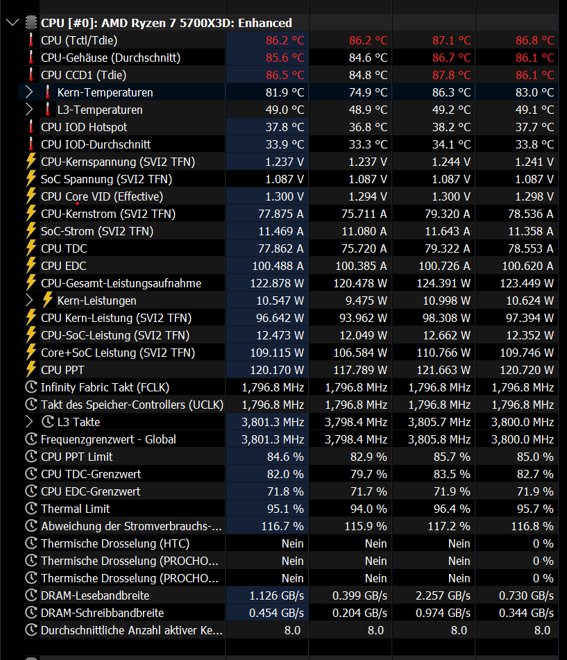

Ich habe testweise wieder meine alte RTX 3070 eingebaut, und dabei ist mir sofort ein entscheidender Unterschied aufgefallen: Der neue Monitor springt jetzt beim Systemstart sofort an. Mit der RX 9070 XT hatte ich davor oft nicht einmal das Boot Logo des Mainboards gesehen der Monitor meldete über den DisplayPort kein Signal und ging erst nach etwa 10 Sekunden direkt im Windows Anmeldebildschirm an.
Auch der Belastungstest lief absolut stabil:
Ich habe Borderlands 4 gestartet und konnte es problemlos 50 Minuten lang in 4K-Auflösung spielen. Mit der RX 9070 XT war hier spätestens beim Shader-Pre-Caching oder direkt im Hauptmenü Schluss.
Ich werde die RX 9070 XT morgen noch in einem anderen System testen, um einen Defekt der Karte endgültig zu bestätigen. Sollten die Fehler dort ebenfalls auftreten, geht die Karte direkt als Retoure zurück.
Außerdem läuft seit ca. 20 min ein Prime95 Test ohne Probleme, ich denke die Werte sind alle unauffällig von der CPU, abstürze gabs auch noch nicht.
