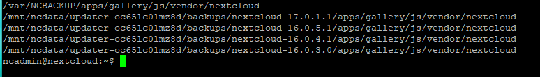

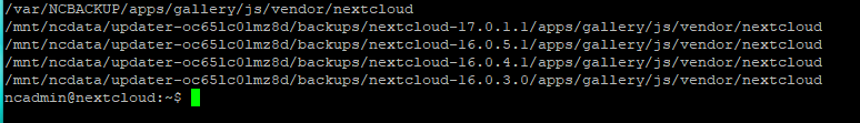

Vielleicht mal nach nextcloud suchen: sudo find / -name nextcloud
Da findet er was. Kann es sein, dass das Verzeichnis verschoben wurde?

Die Nextcloud Installation wird beim Anlegen des Backups komplett kopiert. Bei dir scheint das unter /mnt/ncdata/updater-xxx/backups/nextcloud-17.0.1.1 zu sein. Damit hast du vermutlich Glück, weil dein data Verzeichnis nicht unter der Nextcloud Installation liegt, sondern unter /mnt/ncdata
Kopiere sudo cp -r /mnt/ncdata/updater-xxx/backups/nextcloud-17.0.1.1/* nach /var/www/nextcloud/

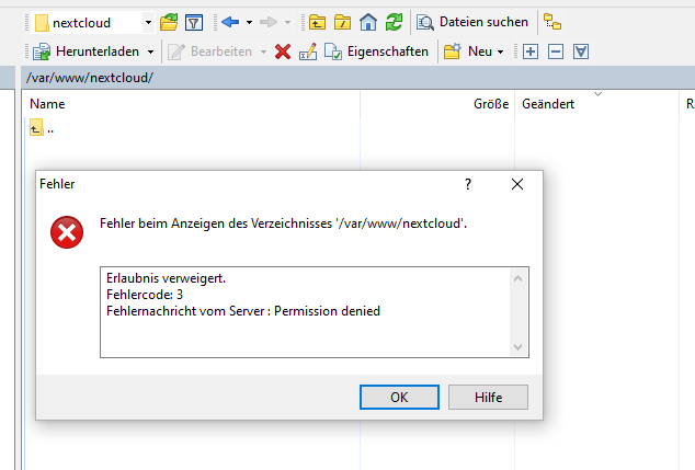

Das Verzeichnis konnte ich wieder herstellen, aber mir fehlt die Berechtigung über WinSCP. Kann ich da irgendwie root bekommen?

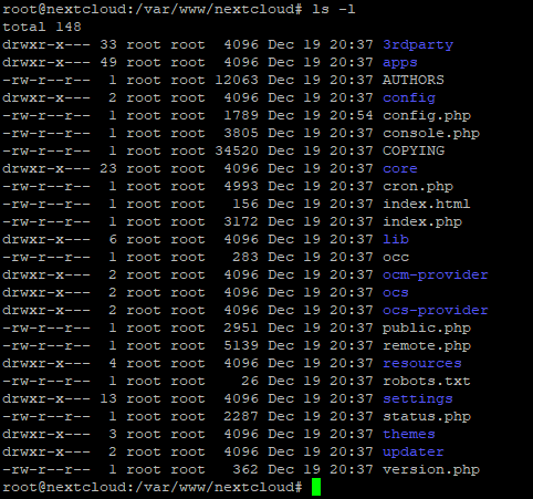

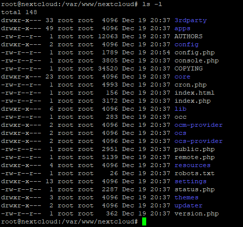

Zeige mal was da angezeigt wird. (Es geht um die Berechtigung)
ls -alF /var/www/
Das unter ls -alF /var/www/ und im Verzeichnis "nextcloud"
ok
sudo chown -R www-data:www-data /var/www/nextcloud/
sudo chmod -R o+rx /var/www/nextcloud/
Jetzt müsstest du auch was unter WinSCP sehen.

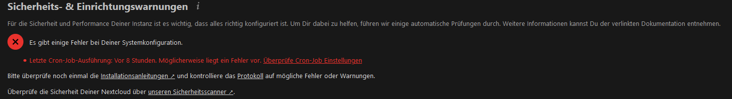

Vielen Dank, ich kann mich wieder anmelden und alle Daten sind noch da. Jetzt zeigt er mir aber noch eine Fehlermeldung an. Über WINSCP komme ich ins nextcloud Verzeichnis nicht rein, keine Berechtigung....
Ok, Fehlermeldung konnte ich beheben. Nur das Update auf 17.02 kann ich nicht durchführen, da hängt er irgendwie

Ich hatte nachträglich den letzten Befehl korrigiert und noch ein x hinzugefügt, danach sollte es eigentlich lesend mit WinSCP gehen.
Bei der Meldung mit dem cronjob müsste man den entsprechenden Eintrag sehen.
Entweder ist der cronjob systemweit, dann liegt der Eintrag unter /etc/crontab oder es ist der User cronjob crontab -l
Da sollte es einen Zeile geben, wo dieser Eintrag vorkommt /var/www/nextcloud/cron.php
