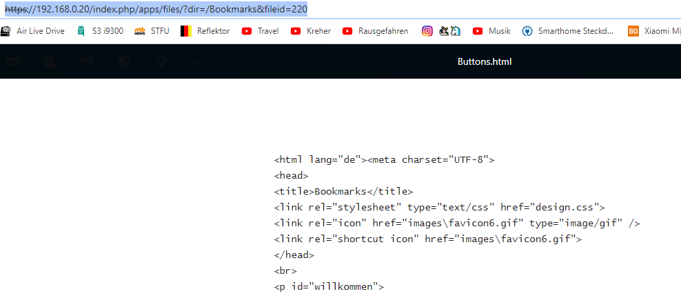

Welche URL steht in der Adreßleiste deines Browsers, während du diese Seite aufgerufen hast?
Kannst du einen (anonymisierten) Screenshot davon hochladen? Ist es notwendig, Bedienelemente auf der Startseite zu betätigen, um die ansicht zu erhalten, die du wünscht, obwohl sich dabei dei URL nicht ändert?

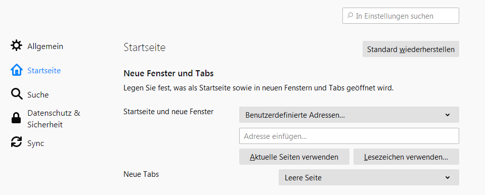

@DeusoftheWired
Dann definiere genau diese Adresse 192.168.0.20/index.php/apps/files/?dir=/Bookmarks&fileid=220 als Startseite.

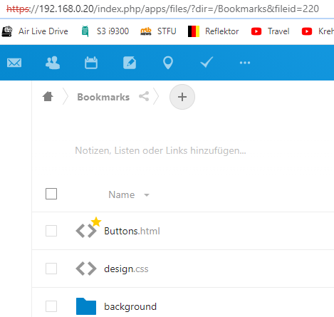

Das funktioniert leider nicht, ich komme da nur auf den Speicher Ort, und wenn ich abgemeldet bin komme ich nur auf die Login Seite!
Mit welcher Adresse startest du und wie navigierst du dann zu der aus dem Screenshot?
Mit 192.168.0.20 starte ich in das Login, dann auf Dateien und in die Ordner rein!
