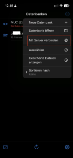

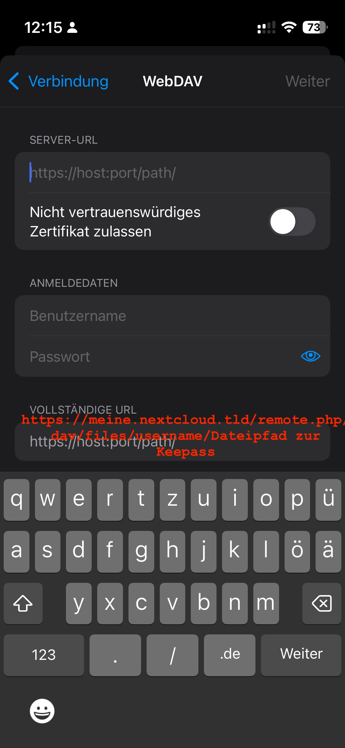

Kenne die Problematik (siehe MUC-Keepass Datei in meinem Screenshot). Meine Erfahrung mit Keepassium ist:
  • Keepass Datei nicht per Nextcloud App synchronisiere, verliert ständig den Sync
  • Keepass Datei nicht per in Keepassium integrietem Nextcloud Client nutzen
  • stattdessen per WebDAV direkt in Keepassium ein binden.
Habe Nextcloud und Vorgänger seit 14 Jahren selbst gehostet, und nutze Keepassium auf IOS seit 6 Jahren in allen 3 o.g. Varianten. Die letzte ist die stabilste.
Das richtest i nKeepassium du so ein:
Alles andere läuft nicht dauerhaft sauber.

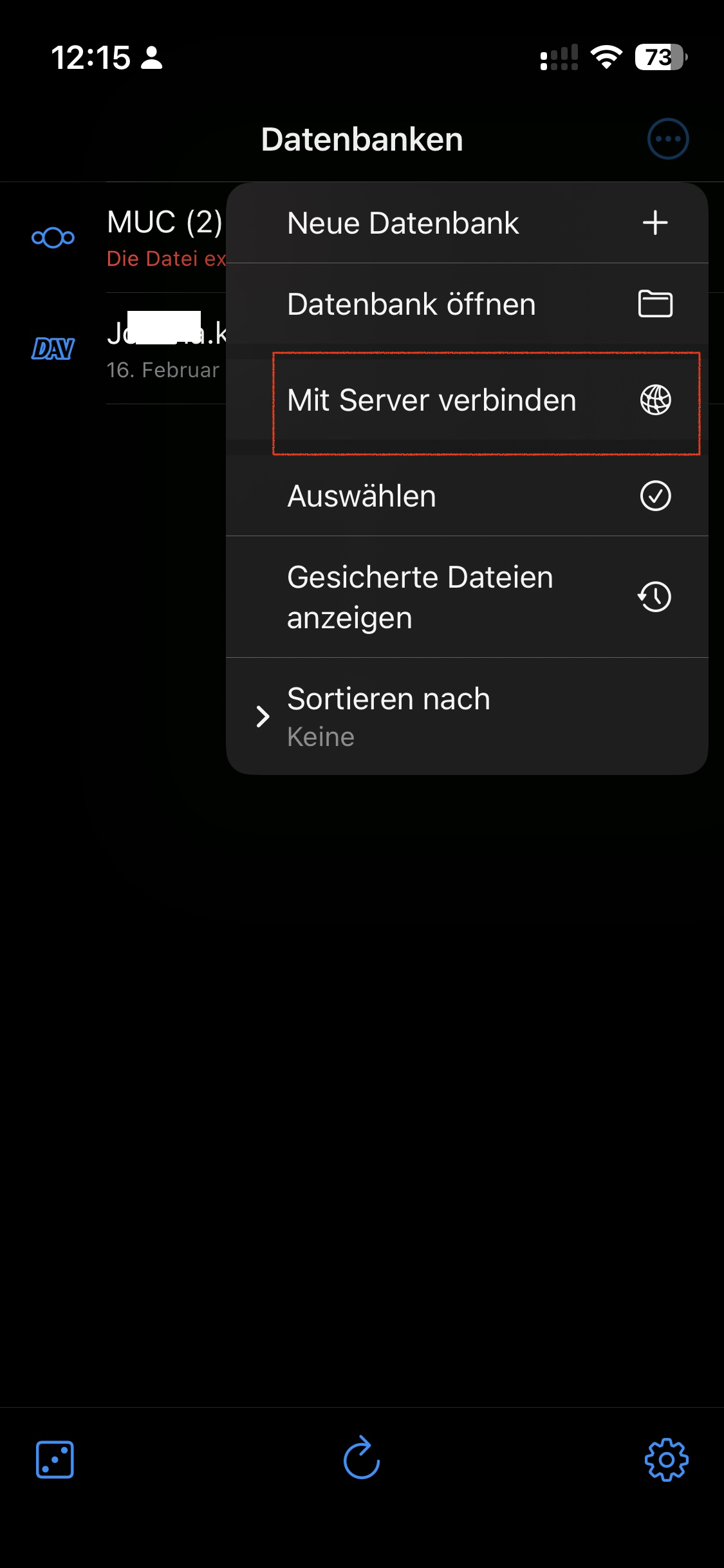

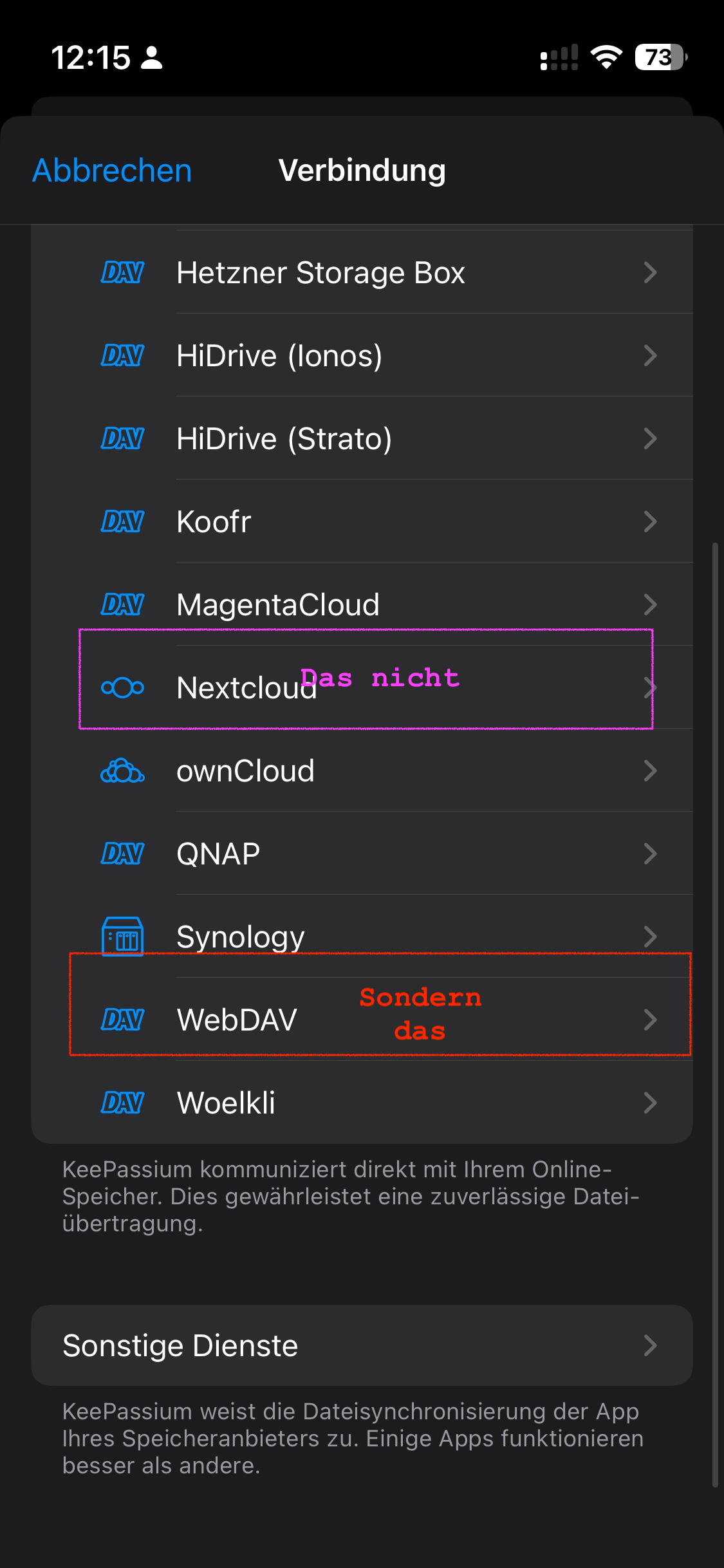

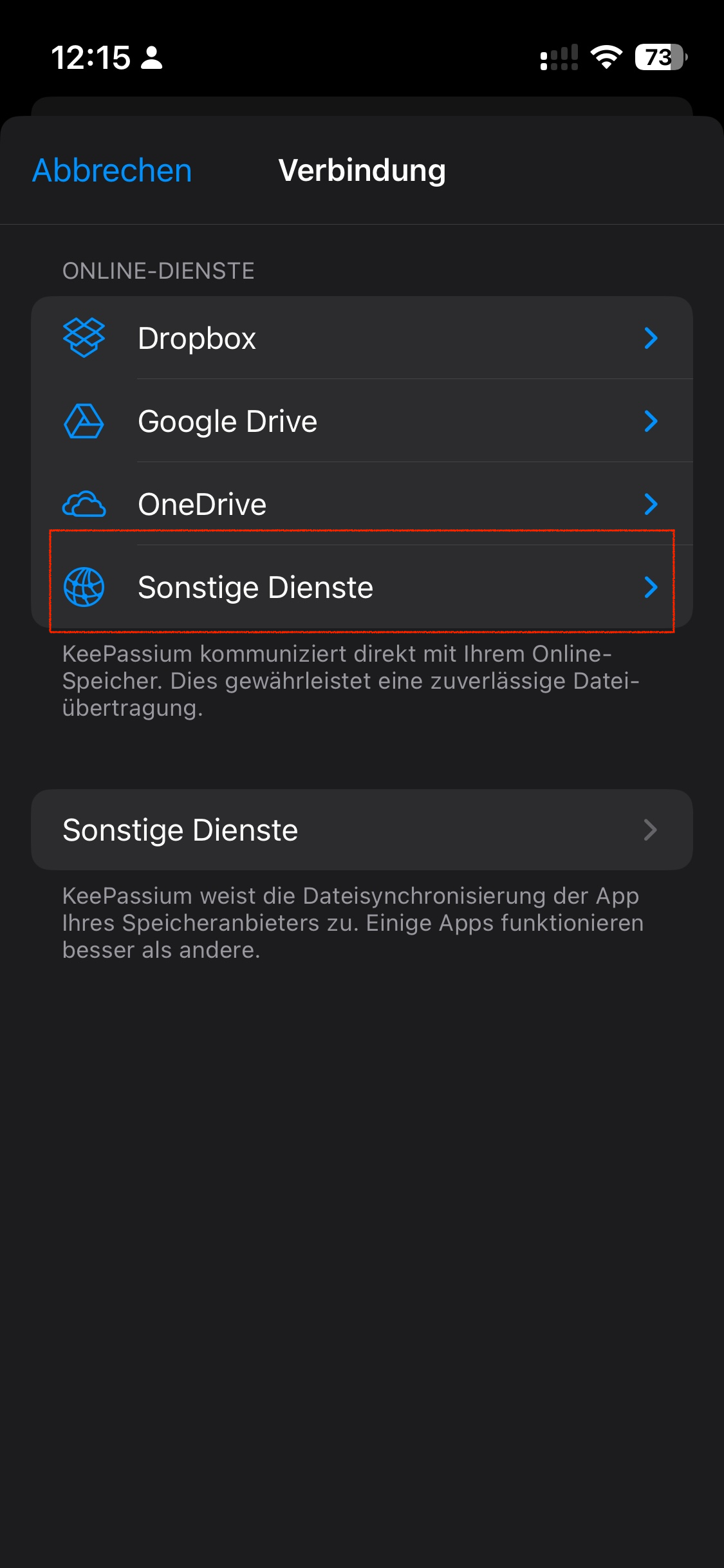

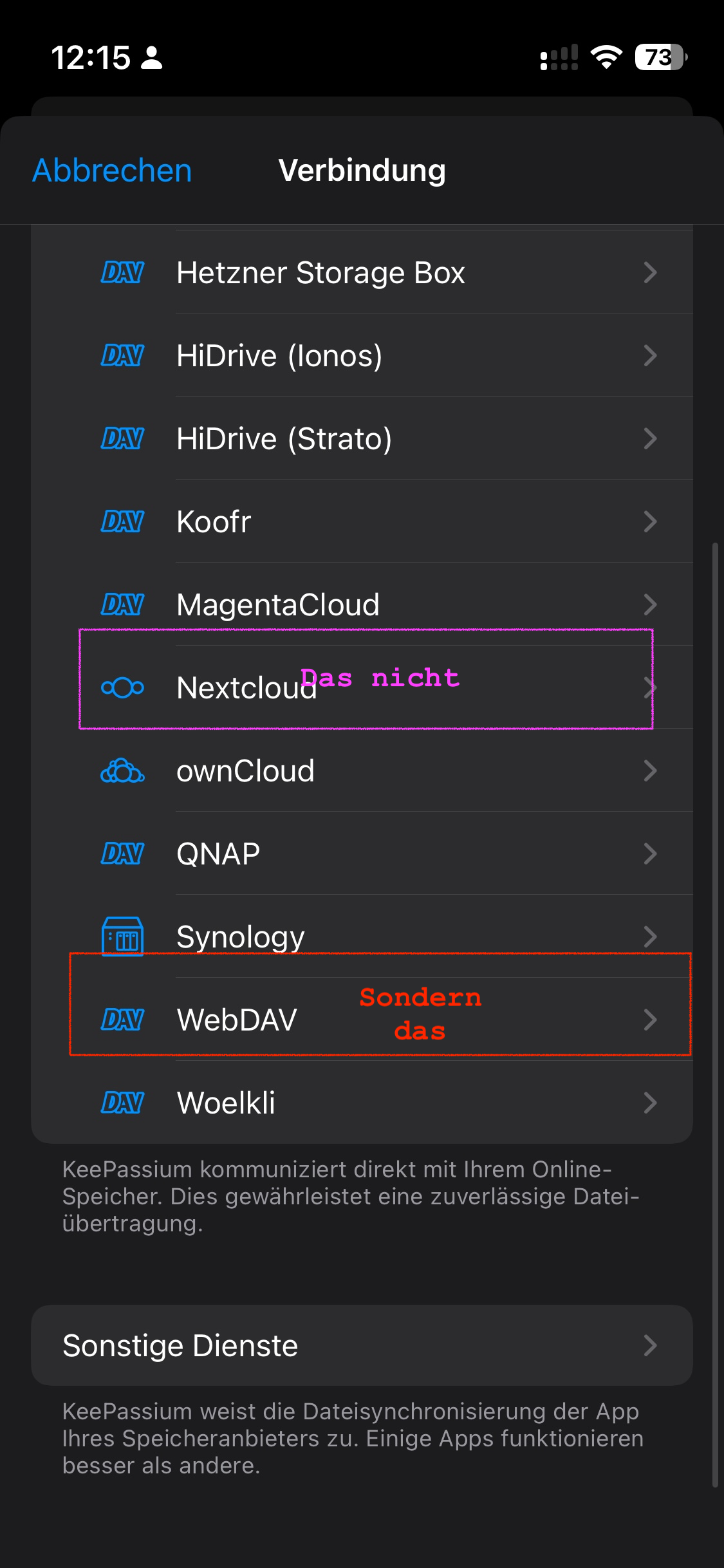

Du musst in KeePassium die Nextcloud Verbindung einrichten (Mit Server verbinden). Dort gibt es extra einen Punkt wo man dann eine WebDAV Verbindung für Nextcloud einrichten kann. Anders funktioniert eine KeePass Datenbank nie zuverlässig unter KeePassium (gilt auch für Strongbox).
Mittlerweile kann man schon Nextcloud statt den WebDAV Eintrag unter Verbindungen auswählen.
Reaktionen: JumpingCat
Siehe MUC Datei in meinem Screenshot - läuft scheisse "Datei existiert nicht" -> Doch das tut sie nur Keepassium checkts nicht. Mal geht's für ein paar Stunden, ein paar Tage oder genau auch nur 1x und dann muss man den Dateisync neu einrichten. WebDav hingegen läuft immer. Wenn man 5 Familien mitglieder mit Iphones und Keepassium hat, ist man ständig damit beschäftigt bei irgendwem das wieder neu einzurichten. Und da ich selbst betroffen bin, weiß ich, dass das kein Bedienfehler ist. Seit das auf WebDav läuft - keine Probleme mehr.
