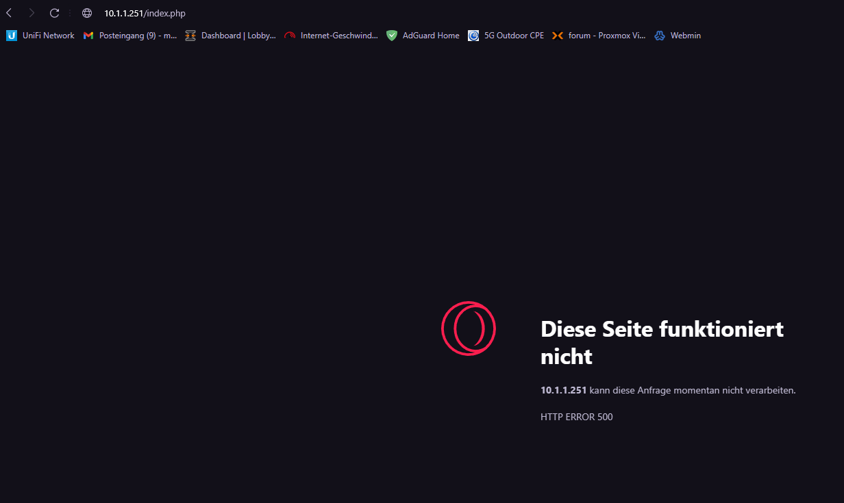

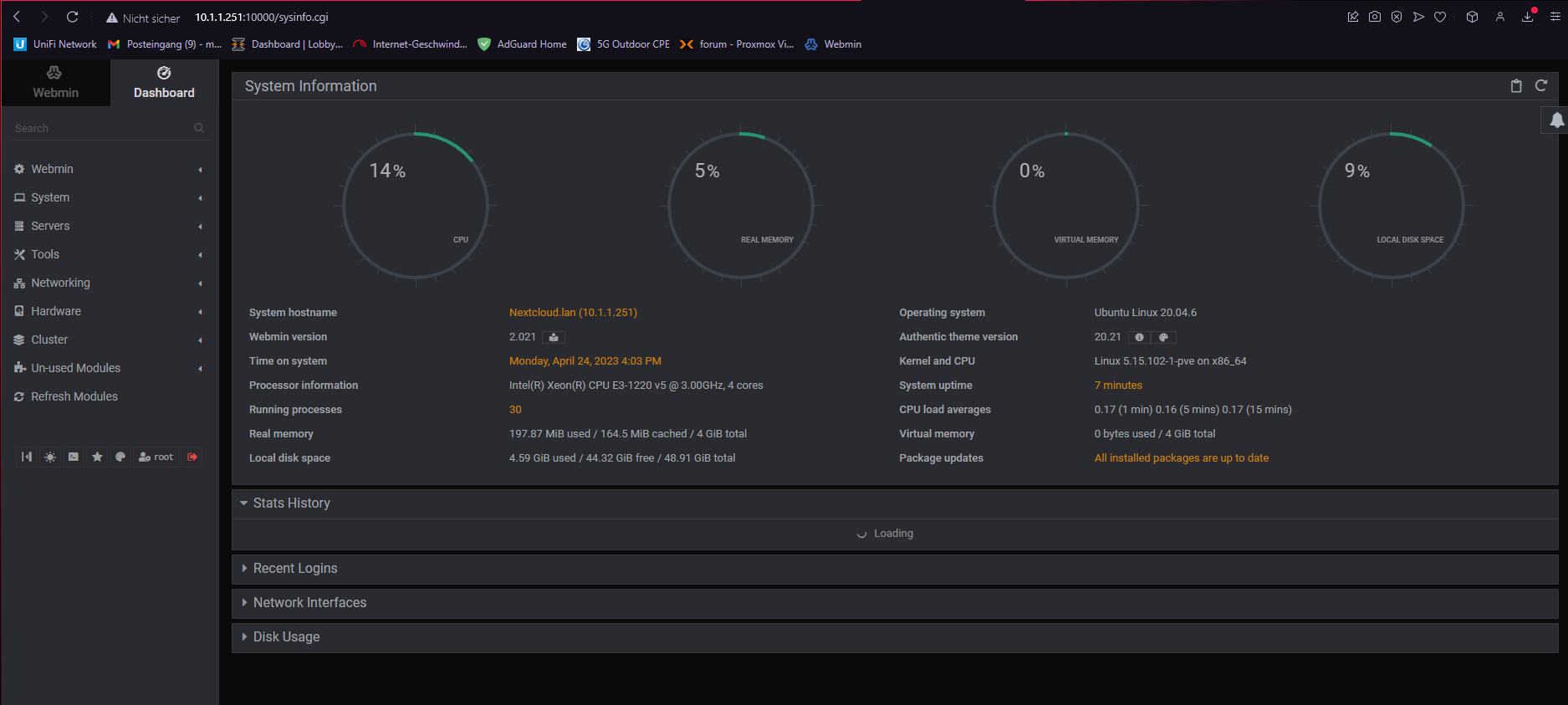

Ich verzweifle bei der Installation von Nextcloud. Ich versuche es genau, wie in dem Video von SEMPERVIDEO jedoch scheitere ich ab dem Punkt wenn ich das ganze neustarten soll. Ich schaffe es nicht die Seite zu öffnen. Auf mein Webmin Interface komme ich jedoch ganz normal.
1&1 Festnetz
Da musst du mal in den Webserver/php/Nextcloud logs schauen was den 500er verursacht.
500er heißt du kommst bis zum Webserver durch, die Anwendung stürzt aber „hart“ ab.
Klassiker in dem Kontext sind fehlende PHP-Module - das wird aber in der Regel aus den Logs ersichtlich was da schief geht.

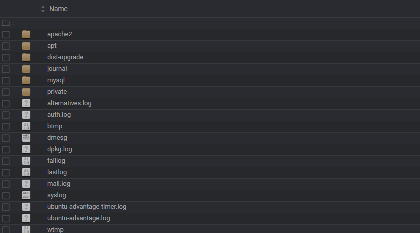

Irgendwo wird da ja hoffentlich erklärt sein wo das Zeugs sein Logs ablegt. Ich würde unter /var/log/ suchen, aber das wird bei solchen drübergestülpten Oberflächen ja gerne mal verbogen.
Das lässt vermuten dass du Apache als Webserver verwendest...da könnten die Logs im apache2 Verzeichnis zu finden sein.

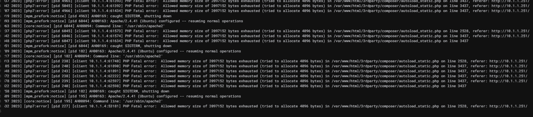

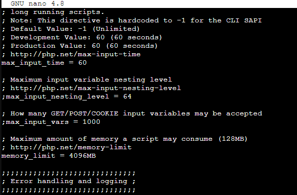

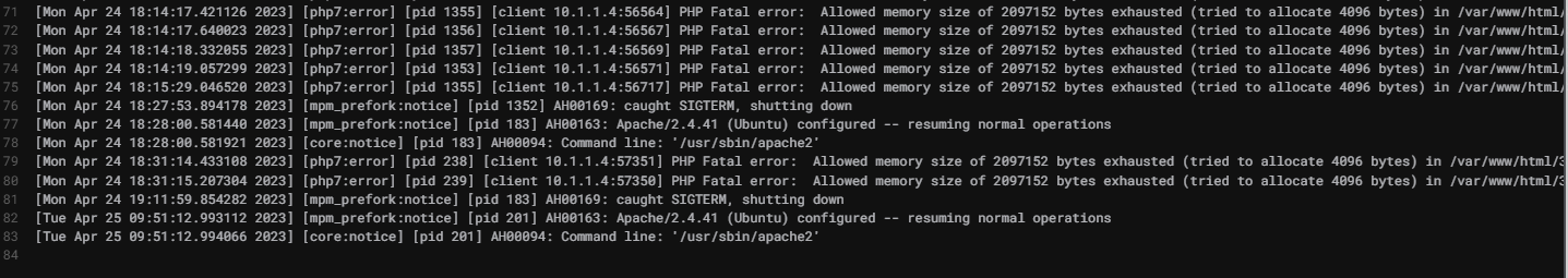

Ich habe das bereits auf 1 GB gehabt, jetzt auf 4GB erweitert, jedoch kein Erfolg
Die allowed memory size liegt ja auch laut Fehlermeldung bei 2MiB.
In der Konfigurationsdatei wäre, wenn ich mich richtig erinnere,
Code:
memory_limit = 4096M
korrekt. Das "B" lässt man weg, da implizit klar.
Ich vermute aber mal, dass die php.ini, die du da bearbeitest, gar nicht verwendet wird. Je nach Konfiguration kann es mehrere geben, z.B. jeweils eine andere php.ini für das PHP-CLI, für die Anbindung per fastCGI, für die Verwendung als apache2-Modul, ...
Ist leider aus der Ferne schwierig für mich zu sagen, was genau bei dir konfiguriert ist und wo man nun die richtige php.ini findet.
