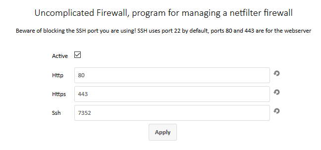

Obwohl ich nur Port 443 freitageben habe kommt es mir so vor, als könnte ich jeden Port von außerhalb erreichen?
Ist das bei IPv6 so üblich?
Un dmit einer MyFRITZ Freigabe kann ich den Pi auch unter der MyFRITZ Domain erreichen.
Sogar ganz parktisch unter nextcloudpi.buchstabensalat.myfritz
Außederm ist der Pi verdammt lahm und ausgelastet wenn ich die Portfreigabe aktiviere.
(fail2ban und firewall sind natürlich an)

Na ein Glück, dass IT deterministisch ist. Also definiere bitte wie sich dieses "vor kommen" darstellt und wie du zu dieser Annahme kommst und was dafür spricht.Gartenhaus schrieb:kommt es mir so vor
Zweites Problem (und eigentlich einen eigenen Thread wert...): Wie sieht die Auslastung vom Raspi aus wenn du auf die Nextcloud zu greifst? Poste bitte einen Screenshot von dem cli Programm "top" wenn es "verdammt lahm" ist.
Du schreibst weiterhin davon, die Firewall sei an. Ist diese auch korrekt konfiguriert? Eine aktive Firewall, die allen eingehenden Traffic erlaubt ist ja auch eingeschaltet nur halt witzlos.

Habe das mit der Freigabe nochmal getestet. War nur etwas verwundert, da ich auch auf Port 80 zugreifen kann, obwohl ich diesen nicht freigegeben habe. Aber den ssh Port (7352) kann ich so z.B. nicht von außerhalb aufrufen.

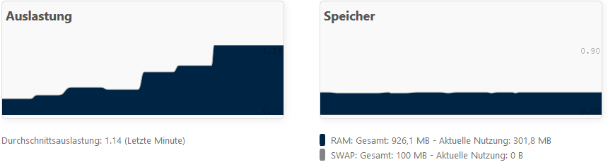

Der Pi ist jetzt auch nicht der schnellste Server und ist nur etwas langsam.
Wenn ich Dateien hochlade sieht es so aus:
Somit eigentlich recht normal.

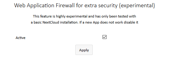

Das einzige was mir noch aufgefallen ist, dass ich den Pi nach einiger Zeit im Betrieb nicht mehr aus dem Internet erreichen kann. (Vermutlich die experimentelle Firewall?)

Raspi 3b ist ein Quadcore, 100% Auslastung wäre also erst bei einer loadavg von 4.0 erreicht. Mit solchen klickibuti Graphen kann man jedoch nix anfangen, da die 0 Aussagekraft haben. Scheitert ja schon an so Banalitäten wie einer Beschriftung der Achsen...
In #89 Bild 3 ist von was? Deinem Router? Dem Raspi? Mit homöopathischen Infos kann man dir nicht helfen. Sieh doch bitte endlich ein, dass wir nur mit den Infos arbeiten und dir ggf. helfen können, die du uns präsentierst. Niemand kann in deinen Schädel sehen und deine Gedanken sehen und hör auf nur Schnipsel zu liefern weil du meinst/denkst diese seien nicht relevant.
Fritzbox > Freigaben > klicke auf den Stift bei den Freigaben und zeige alle! Einstellungen. Wenn du dich das schon nicht traust weil du meinst dein System dadurch verstecken zu können oder Angst hast, jemand würde damit hier Schindluder treiben dann solltest du gar nicht erst daran denken so ein System ins Internet zu hängen.
Erlaubst du z.B. dem System selbstständige Freigaben ist klar warum du auch per Port 80 dran kommst...
Selbes gilt für die Einstellungen der Module nc-forward-ports, ufw und wo du noch alles Einstellungen vorgenommen hast.
Wenn der Pi vermeintlich lahm ist empfehle ich einen Blick in die Dokumentation: https://docs.nextcloudpi.com/en/why-is-my-pi-so-slow/
