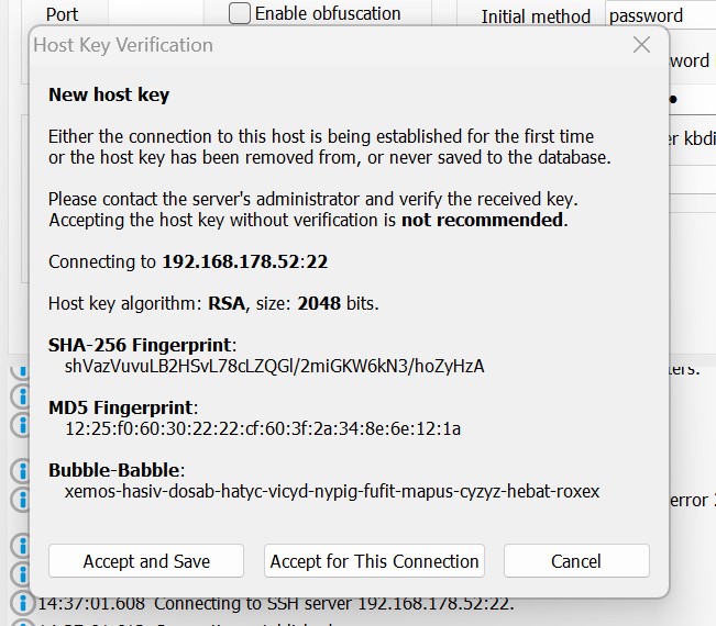

Ich habe das Image auf die Karte geflasht, wenn ich den RPI hochfahre erhalte ich folgende Meldung (siehe Screenshot). Als Laie kann ich damit leider nichts anfangen :-(
Ist die Schlüsselbestätigung für SSH, wenn der Rechner noch nicht in der Liste ist. Auf 'Accept and Save', sonst kommt die jedesmal.
Reaktionen: Engaged
Ist "known_hosts file" Liste damit gemeint?
Reaktionen: s1ave77
