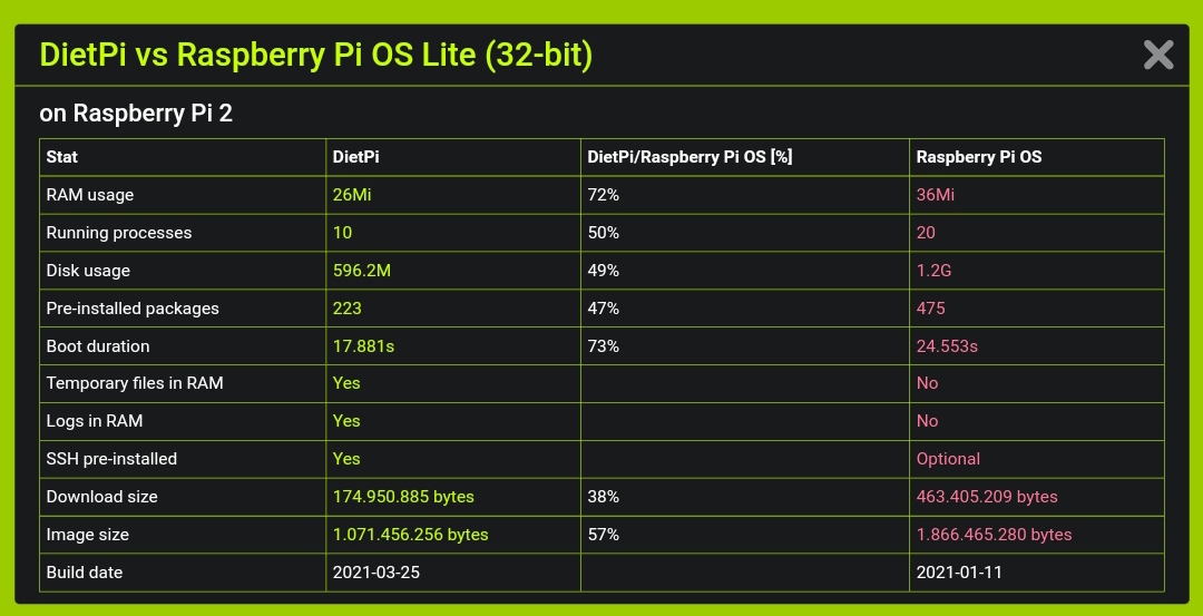

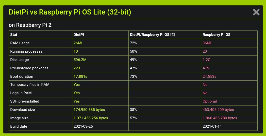

Na für Raspberry Pi das beste OS nehmen, Dietpi, dort im Menü kannst du alles anklicken und es funktioniert automatisch, einfach pihole und nextcloud auswählen und auf installieren drücken.
Nur iobroker und Z-RAM muss man von oben genannten selber installieren, aber das möchte er ja nicht, wobei letzteres sehr zu empfehlen ist, gerade wenn es ein Gerät mit wenig Arbeitsspeicher ist.
Wäre mmn auf jeden Fall anzuraten wenn ich da oben im ersten Post schon die endlos Anleitung sehe die man befolgen soll, mit DietpiOS ist alles fire and forget (sudo dietpi-software), und schont automatisch den RAM und die SD-Karte.

Ja mach das definitiv, ist für ein Raspberry Pi eigentlich das beste was du nehmen kannst.
Und die Bedienung ist auch einfach, sudo dietpi-config lässt dich alle grundlegenden Sachen einstellen, und mit sudo dietpi-software kannst du aus einer riesigen Liste* von Software auswählen wo das Gerät dann alles eigenständig installiert, musst höchstens noch das eine oder andere bestätigen, sudo dietpi-update installiert dann das monatliche betriebssystem Update.
Ansonsten kannst du per Konsole natürlich auch noch alles ganz normal von Hand machen wenn Du möchtest, bzw zusätzlich wenn Bedarf für bestimmte Befehle ist.
https://dietpi.com/
*Pihole und Nextcloud sind auch dabei.
